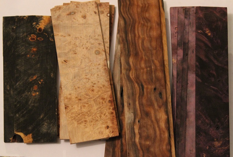

Ouais ce bois déchire, c'est limité, le bois a 200 ans et vient d'un piano 19ème siècle.

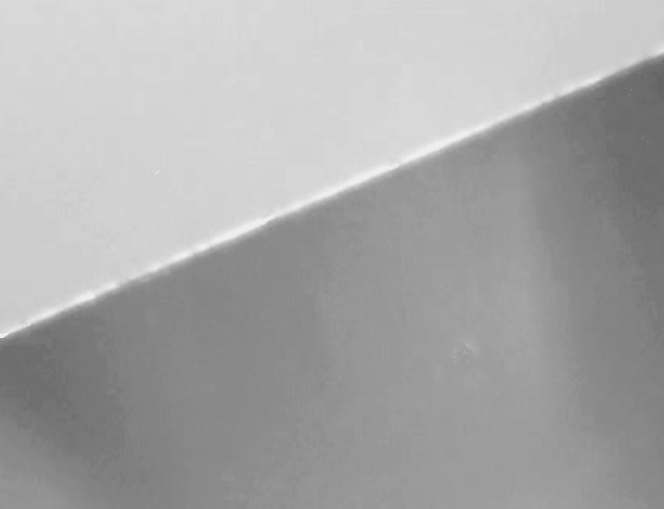

Un fil de SC145 poli a l’extrême, photo entre x600 et x800, bon c'est vraiment de l'exceptionnel

Very Happy perso je ne me raserai pas avec le fil en photo, pas envie de me raser avec un truc que je n'aurai plus jamais, la c'est 2 heures de verre trempé après le cuir nu kanayama de préparation. genre de truc qu'on fait pas tous les jours, en tout cas les poils sont projetés comme une micro expolsion quand on les touche, j'avais parlé de ce phénomène avec Lanzhu, et on avait conclu a la préparation lazer Very Happy l'unique ! Les Iwasaki bien préparés font ça aussi. C'était pour voir la tête du SC145 a l'extrème et encore valider son efficacité, sans chips, super poli,un acier qui pour moi et d'autres est l'acier parfait qu'aucun autre ne dépasse (encore Very Happy )

Verre trempé sans rien dessus?

Rien du tout Ben, de l'eau basique (bicarbonate) de temps en temps Smile
Du bois stab, loupe stab, super truc, colis de mon pote Maksim
pis de gauche a droite, Proto T-Rex 8/8 2eme générération 145sc, Fixe 8/8 145sc, Chopper base T-Rex en O1, a tremper ce soir

Pareil que cardo, verre trempé ???
PostPosted: Mon 4 Nov - 19:23 (2013)    Post subject: Ali's Blade - Saison V [FINI] Reply with quote
C'est comme l'acier en fait  Very Happy t'as le verre non trempé, le truc de base, le pyrex, le verre trempé, le trempé subit une trempe brutal et le verre est beaucoup plus dur et résistant que du verre normal.
c'est ce qu'il y a dans les cuisines souvent, Ikéa ou autres  Mr. Green les hublots, du carrelage en verre etc... ça se présente en grosse plaque de2 mètres, 2,5m ou alors des carreaux/carrelage a poser.

Sympa les lames. Le verre trempé je connais mais l'intérêt? Surtout sans rien? Le verre en lui même n'est pas abrasif pour 1 kopek non?
Enfin deux heures de taf, perso je ne pratiquerais jamais je pense Very Happy

Il te sert à affiler ?
