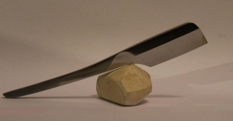

PostPosted: Wed 20 Nov - 10:41 (2013)    Post subject: Ali's Blade - Saison V [FINI] Reply with quote
Oui Ben, j'en ai parlé a Achim, m'a dit que c'était pas fait pour polir et que c'était presque impossible a cause du nobium, comme ça c'est réglé, finition satin  Mr. Green
Les ciseaux sont chinois, ils viennent de la prestigieuse manufacture Hangzhou qui existe depuis 1663. Ils sont vraiment excellent, bon acier, super ajustés avec ce son particulier des lames qui se referment, démontable, jolis, vraiment top.

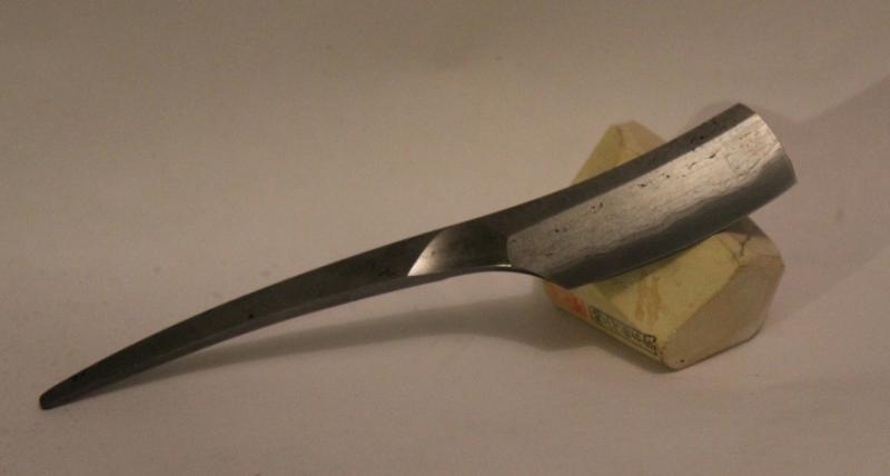

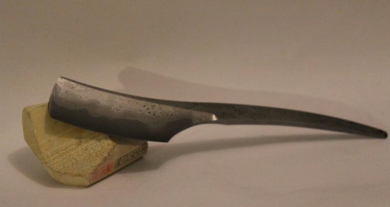

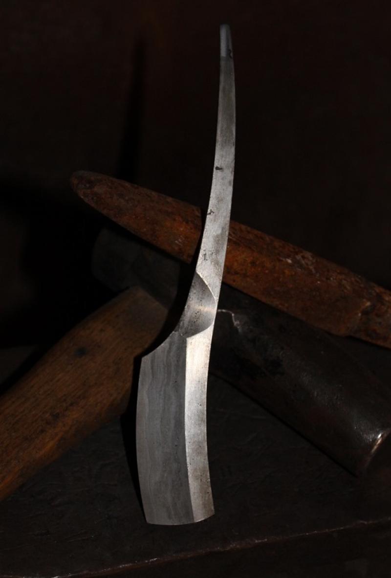

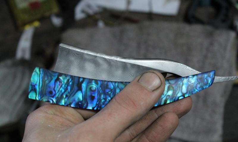

Le Niolox est bien d'Achim, un Inox avec du Nobium, C'est impossible a polir miroir, ça coupe fort et longtemps. Cardoso le travail depuis un moment, il adore, moi faut que je trouve un autre plus facile a travailler  Very Happy
D'ailleurs le voila, je ne sais pas quoi faire, surement le satiner
Un kami 7/8 forgé, vieux fer et 115W8
Un damas a monter demain, 9/8
