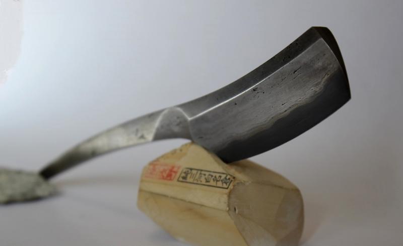

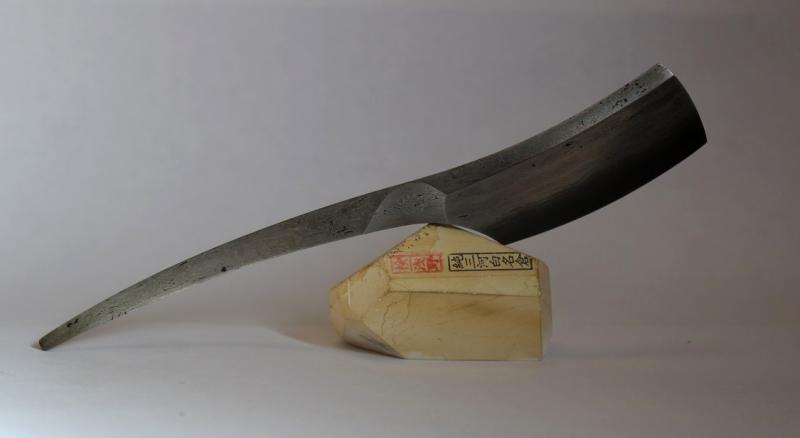

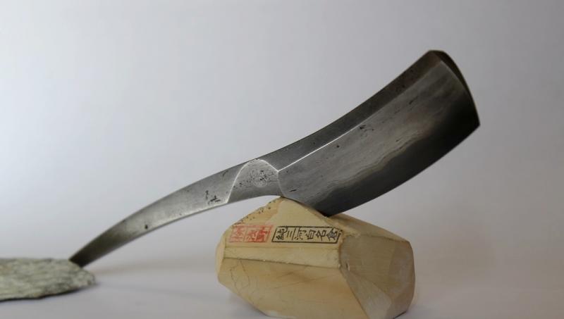

il me plaît bien le kami avec du vieux fer Okay

PostPosted: Thu 21 Nov - 22:54 (2013)    Post subject: Ali's Blade - Saison V [FINI] Reply with quote
Ouep, au niveau de la ligne tu tiens quelque chose de pur.

Le kami moderne me plait vraiment bien Smile. Le niolox c'est top . Je te dirais en janvier février ce qu'il en est pour le N690Co mais vu que c'est du cobalt dedans cela doit pas être plus simple Very Happy

Le kami envoie méchamment!  Okay

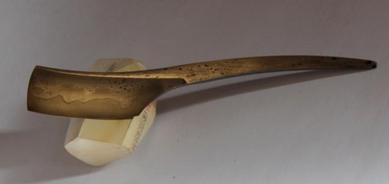

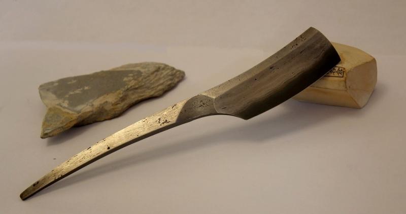

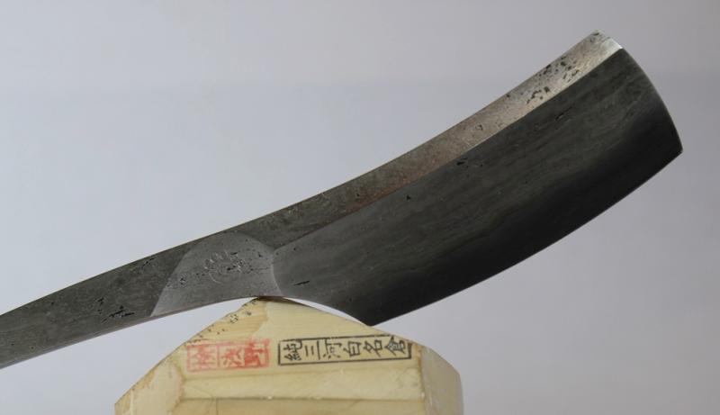

Benjamin, j'ai trempé 2 lames en niolox, une est sortie de la papillotte intacte et une noire, et l'état de surface sur celle qui est sorti intact était chouette, beau rendu comme sablé, l'autre, l'oxyde de chrome rend bien, il aurait été sur le kami, j'aurai laissé comme ça en noir  Very Happy mais pas de chance.
Pour le grind, avec les céramiques, ça part facile, a 220, ça va, moins dur que le 145 ou 115W8, par contre après le 220, ça patine et ça répond plus Mr. Green finition 220 grit sur l'émouture, ça rend bien en plus.
Le kami Smile fini, 7/8
