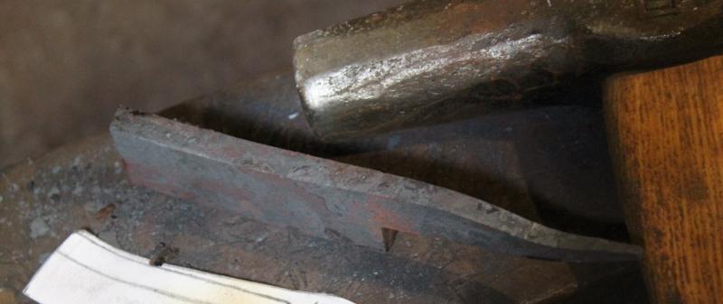

Achimagané pour 2 CC, là ça fait 26mm de large, 7mm d'épais, va falloir forger un peu, une sera en homogène, et l'autre en tranchant rapporté sur vieux fer.
2 flying 145, des 8/8.
Ivoire de moumouth qualité éléphant 16cm x 5cm pour Damas 10/8

PostPosted: Mon 2 Dec - 19:49 (2013)    Post subject: Ali's Blade - Saison V [FINI] Reply with quote
Merci,
aujourd'hui, super journée pleine de bonnes vibrations !
forge du tamahagane, soudure sur du vieux fer pour un kami, une mise en forme pour un homogène en 15/16, un truc comme 25 mm de large.. un gros plaisir a forger, c'est un peu plus dur que du fer mais pas des masses Very Happy le détourage d'un T-Rex en Damas 10/8.
Pour le 16000 couches, les 4 normalisations sont faites, la c'est recuit et mercredi c'est trempe a l'eau avec argile. m'en reste un petit bout pour un autre CC avec tranchant rapporté, mais je sens que je vais en prendre un barreau de ce truc.
