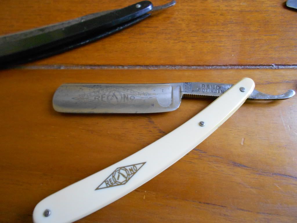

Salut Charlie !
Sympa le Reno et le gros noir !
Purée, moi ça fait 3 dimanches d'affilés qu'il pleut le Dimanche, l'excitation du samedi soir se traduit en une immense déception, les matins dimanchals Mr. Green suis maudit
PostPosted: Sun 25 Sep - 12:54 (2011)    Post subject: de retour du vide grenier du 25 septembre 2011 Reply with quote
Je connais ça, il pleuvait le WE dernier ! Le gros noir est un coudert Paris en 6/8, mais la photo est floue...il y a un puma "black diamond" et un lereche frame back en faux damas...un jaguar pour cheveux

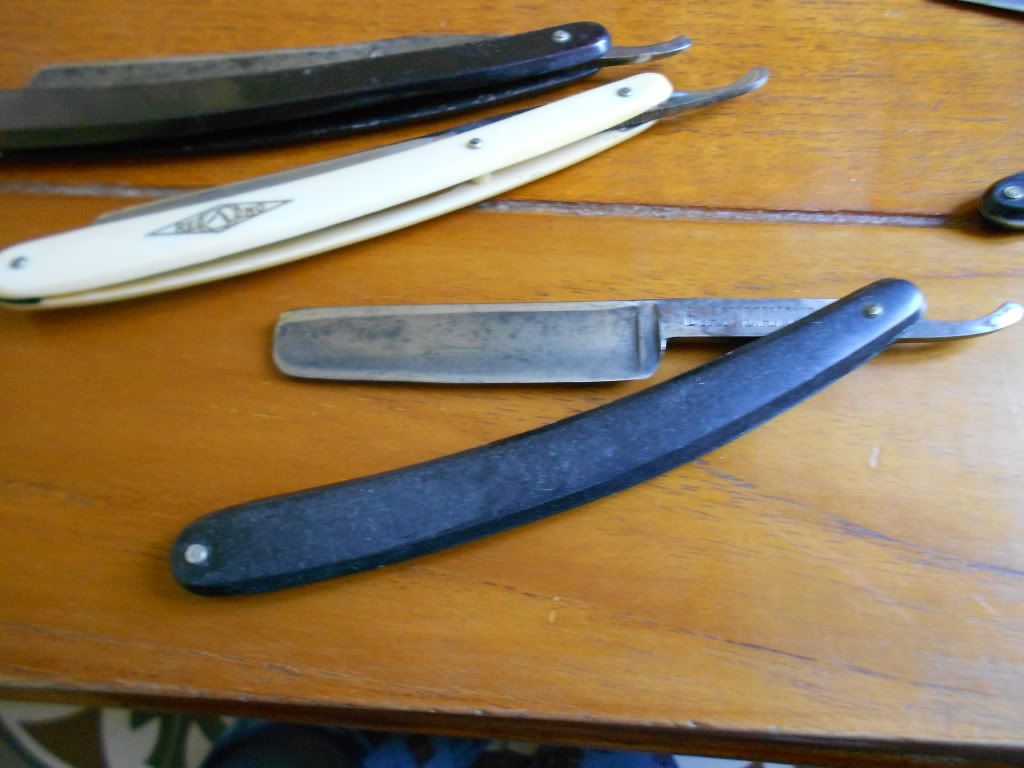

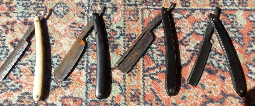

Belle pêche Charlie !
Si ça gène pas je vais squatter ton post pour vous montrer mes prises de ce matin (pas de pluie pour une fois !!!)
De gauche à droite :

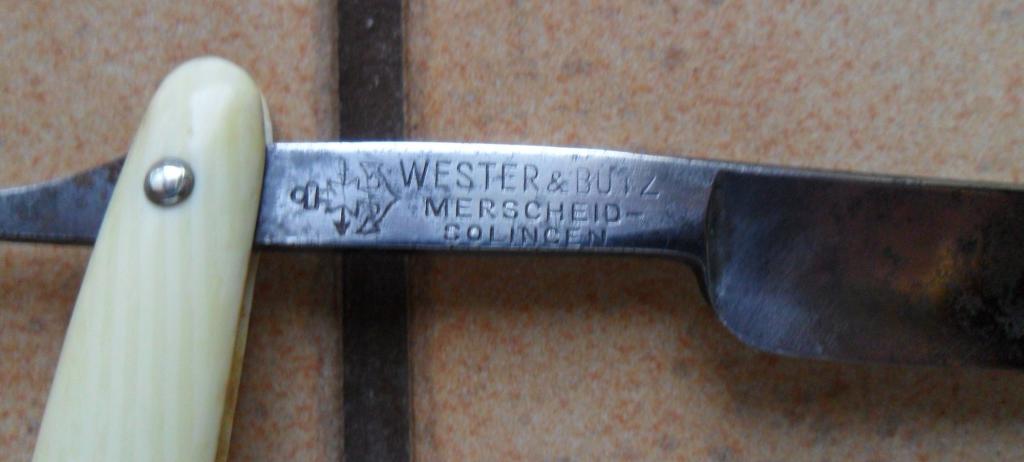

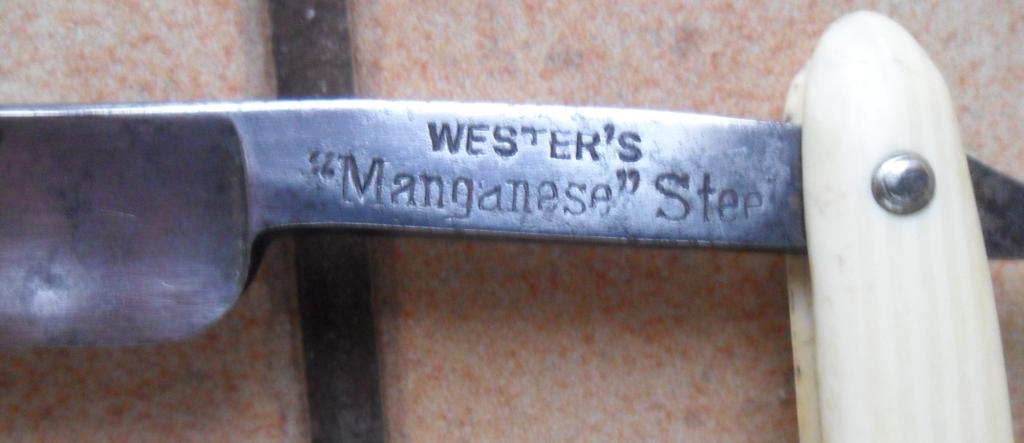

- "Wester's Manganese 9/16" ; je n'arrive pas à lire pour le moment de l'autre coté de la soie
- Wedge 6/8 ; Je n'arrive pas à lire la marque (des initiales) à la loupe on voit un profil de chient courant

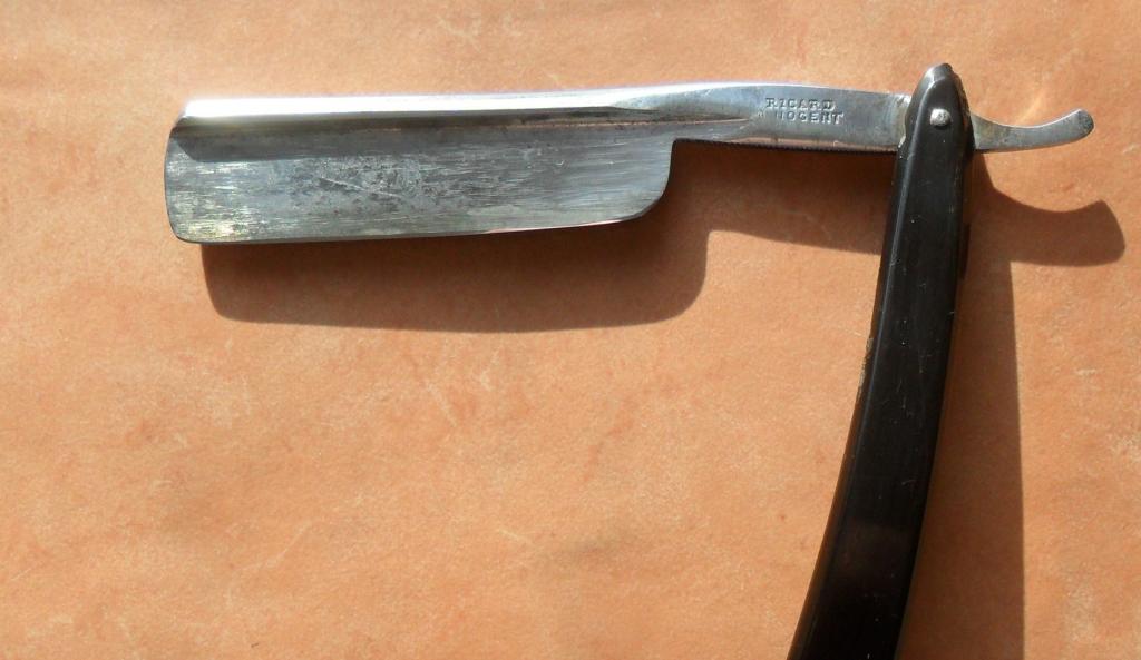

- Gros faux frameback "Ricard Nogent" ; Le fil est dans un très sale état
- "FREVILLE St Omer" un petit wedge 5/8 en bon état
J'ai laissé un Solingen 6/8 en bon état, pas un pet' de rouille mais il restait 6 ou 7 mm de lame ....
Il me semble que j'ai déjà vu le chien courant sur un forum ... Confused:
Je remettrais des tofs après un 1er nettoyage.

Le petit wedge est sympa ! Pour le ricard nogent c'est une bonne marque, pour le fil, tu le traines sur du papier de verre 4OO posé sur une vitre très plate et propre en formant un angle de 20 30 degré sans que le dos touche, (dos en avant bien sûr), tu fais en sorte que le fil touche partout en respectant le "smile", tu vas très vite retrouvé l'acier "saint".
Ensuite procédure pierre normale !
Si c'est pas clair, je vais faire un tuto bientôt !

J'aime bien aussi le petit wedge. Son fil est très propre. Il va être facile à réaffuter.

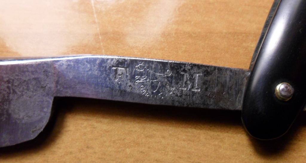

Sinon j'ai commencé le nettoyage du "chien".
Les initiales dont "F M" avec au milieu un chien et une ellipse (un O ?).
En dessous on devine "garanti".
A suivre ....
PostPosted: Sun 25 Sep - 20:31 (2011)    Post subject: de retour du vide grenier du 25 septembre 2011 Reply with quote
Pour moi c'est un chien qui saute dans un cerceau...

En effet tu as raison !
J'ai regardé sur les listes de gravure de Thiers et d'ailleurs et je ne l'ai pas trouvé Sad
Sinon et pour info le Wester's et le wedge au chien pour 7€
Le Ricard et le Freville pour 6€

PostPosted: Fri 11 Nov - 12:52 (2011)    Post subject: de retour du vide grenier du 25 septembre 2011 Reply with quote
J'ai nettoyé et refait le fil du Ricard
L'affûtage a été assez difficile, on dirait que j'ai du mal avec les frameback. Ici c'est l'avant de la lame sur laquelle je n'arrivais pas à obtenir le biseau.
En situation ça rase pas mal par contre c'est pas très doux et quelques points de sang donc retour à la pâte puis au cuir ....
