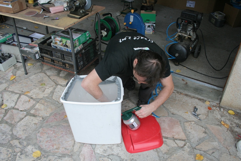

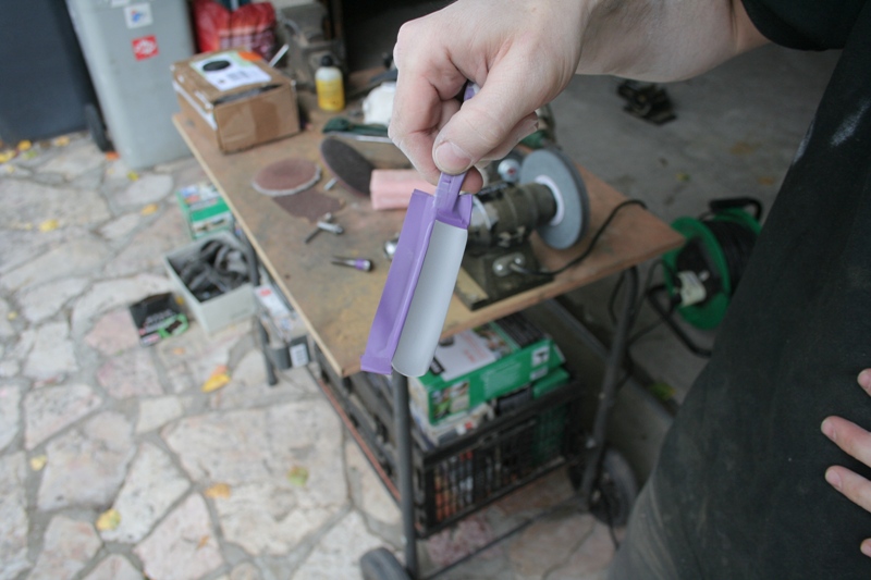

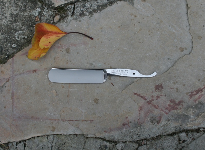

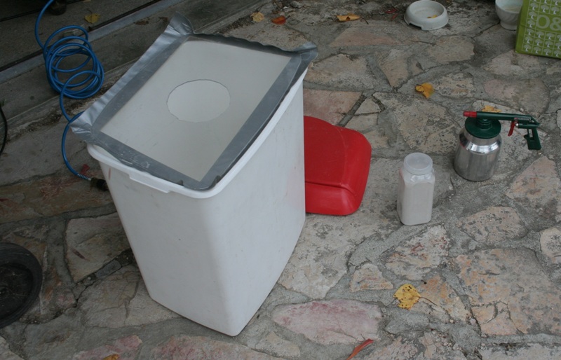

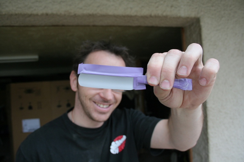

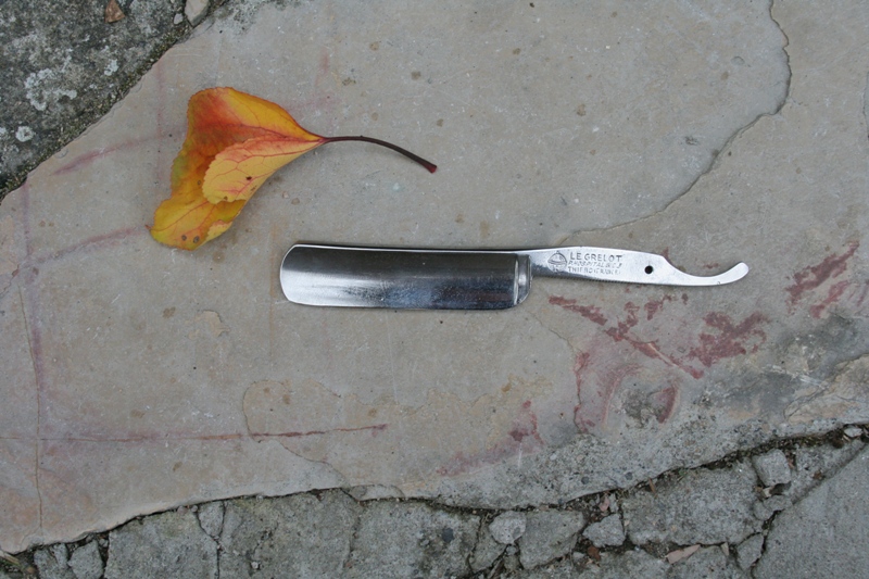

Après un coup de main de Titane et de son merveilleux APN, voici un pseudo tutoriel image pour faire des polis satinés à moindres frais !
Tout d'abord une lame lambda : ici un grelot 6/8 bien marqué par l'oxydation
Le matériel :
-un compresseur, un pistolet à réservoir qui se branche sur le compresseur, une boite de croquette pour chien, un bout de plexiglass/makrolon percé d'un trou pour passer le bras et l'ingrédient du chef : du sable !
Les équipements de protection individuels
-les gants
-un masque à cartouche
-des lunettes de protection
Mais bon là, en l’occurrence je n'ai rien mis (notez que j'ai subi l'énorme pression du photographe qui m'a fait perdre toute lucidité à ce stade des travaux)
Un pochoir de scotch sur la lame et c'est parti !
Un sourire pour la route, retour sur la pierre avec sa jolie feuille pour une mise en forme automnale !
Ensuite, déscotchage, nettoyage à l'acétone, immersion dans de l'huile de vaseline, séchage et c'est terminé !
