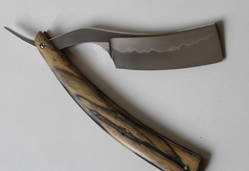

petites tofs a la lumière d'ampoule écologique Mr. Green ferai de meilleurs photos avec une lumière naturelle

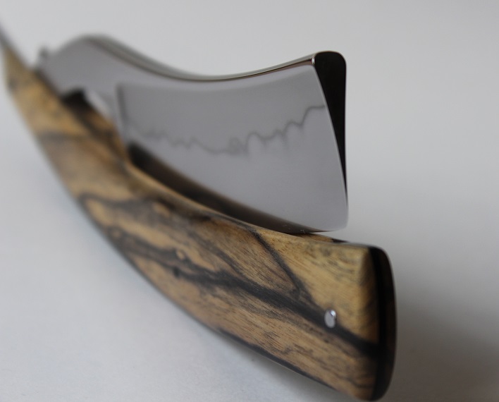

un 8/8 SC145 et Ebène pour Vintagestraightrazor
Et un 8/8, très long, châsse de 15 ou 16cm

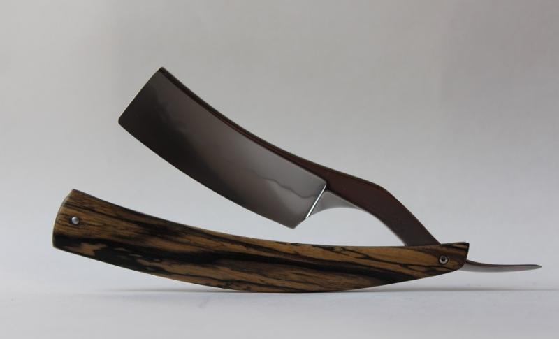

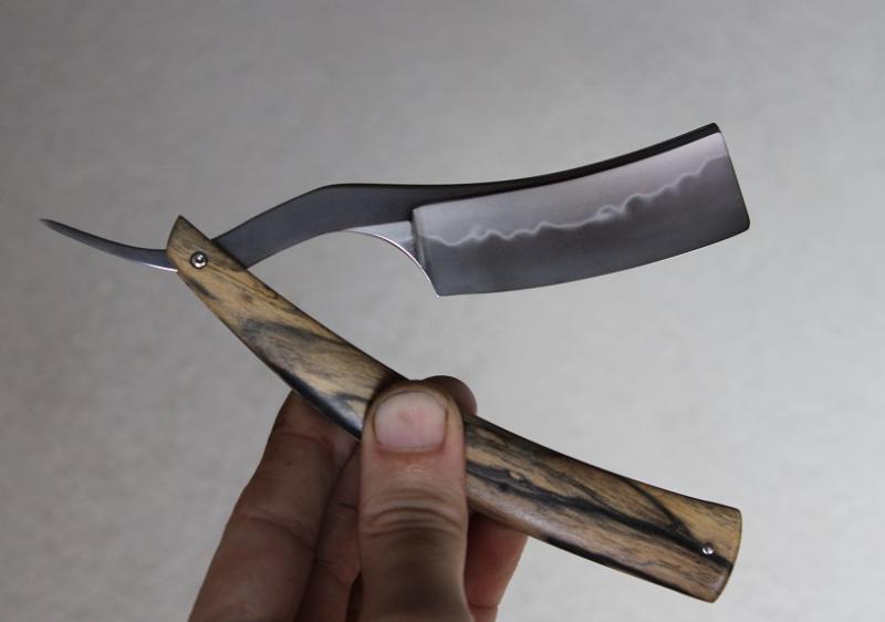

un autre
et un Western a venir 22mm de large, 65 de tranchant Tamahagané / vieux fer, mise de 1mm Smile ce soir trempe a l'eau 20°C
