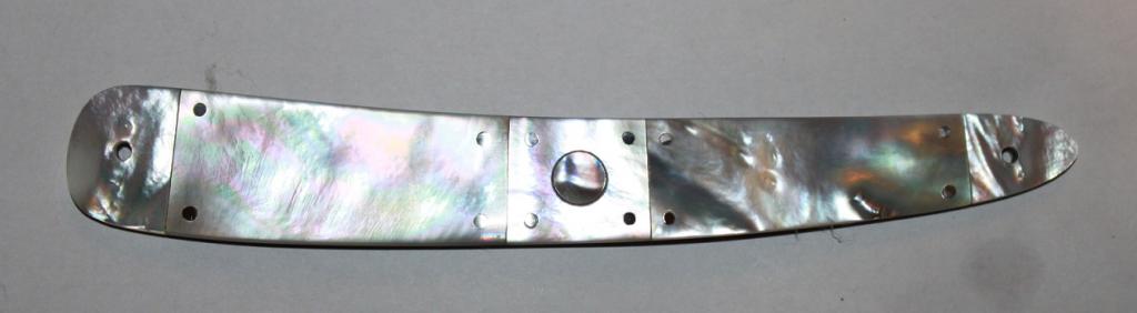

Merci Oregos, j'ai mis la première, mais je mettrai surement l'autre sur la seconde plaquette
Quand tu m'avais demandé si les rivets étaient nécessaires mécaniquement, maintenant je peux te répondre mieux, ils le sont, quand j'ai percé l'axe de pivot et le trou a l'espaceur, la nacre collée a l'Epoxy s'est décollée, j'ai du recollé et la pression des rivets d'axe une fois montés devrait bien faire tenir l'ensemble.

la pastille est collée, la colle a séché, poncé a raz bord, il y a la forme de la ligne qui ne me plait pas en bas a gauche vers le futur espaceur, un coup de ponçeuse a bande et ça sera bon ! la deuxième plaquette va suivre ce week pour essayer de finir la châsse Dimanche soir avant le vernis final. Epoxy ou Cyano, je verrai.

Il y a plus que l'espaceur a coller, et cette petite aventure sera fini

Le joujou fini ! un peu près 8-10 heures de travail en gros..
