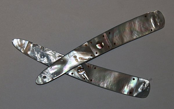

NB : Abalone = Paua Shell = Ormeau, les grandes plaquettes de nacre sont des assemblages de petites plaquettes (portez un masque ,c'est assez nocif bien que mis dans des cosmétiques...)
