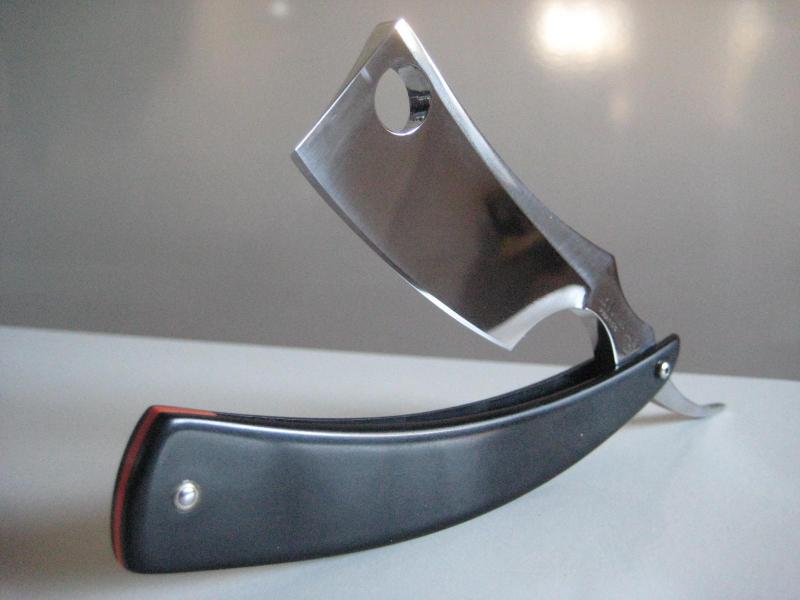

PostPosted: Sun 24 Jan - 23:08 (2016)    Post subject: Les sortes de matières pour les châsses. Reply with quote
mon Ali's blade est en micarta papier noir, (sauf erreur)
aucun coup, aucune rayure... du solide... quasi comme neuf...
