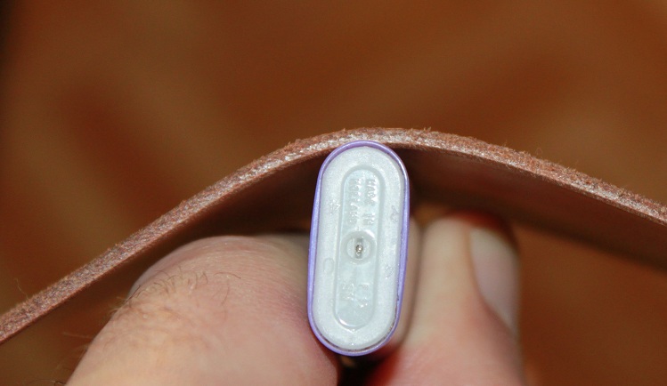

PostPosted: Sat 18 Feb - 15:00 (2012)    Post subject: Effet de succion Reply with quote
En même temps, je n'ai jamais essayé avec la vaseline, je ne peux pas te dire si c'est une bonne idée ! je l'ai déja fait avec la mousse a raser sur un de mes strops, sinon méthode naturelle, tu prends le tranchant d'un briquet (genre bic) et tu bourrines le cuir comme si tu strop avec ton rasoir, mais tu bourrines vraiment pour applanir le cuir jusqu'a ce qu'il brille et que le touché soit comme ta peau après le rasage Very Happy
edit : avec un briquet, tu fais attention que les extrémités dépassent du strop de chaque coté pour pas le marquer ! sinon tu prends un truc plus large, mais faut que ça soit rond ou oval et que ça soit super lisse.
