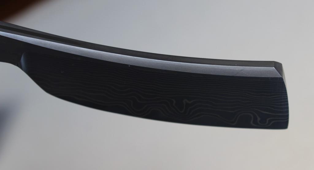

un peu de forge.

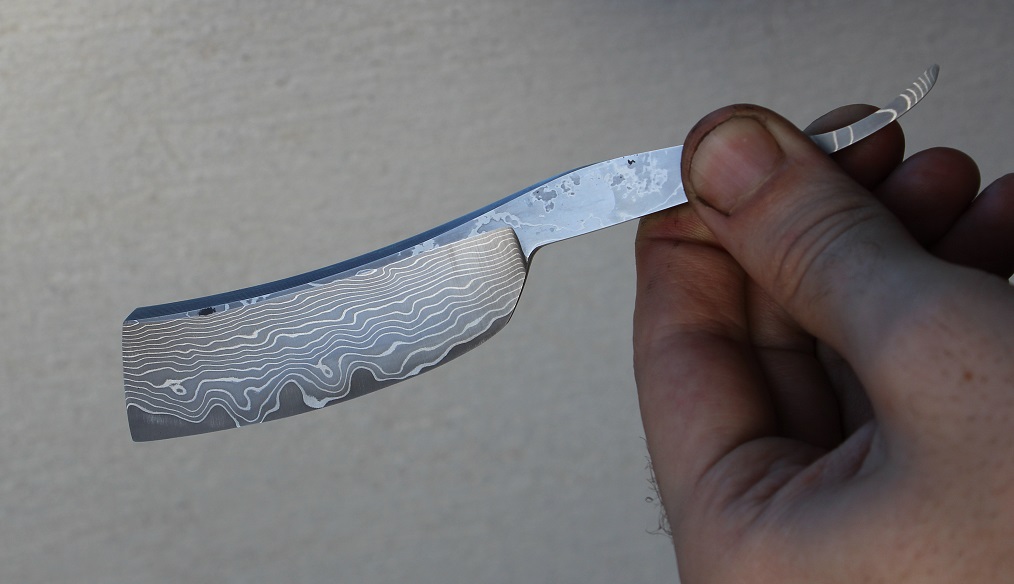

un 8/8 en Suminagashi Inox 65 couches avec un centre en SG2, a traiter.
un 8/8 forgé en Damas 6000 couches.
Pis un Flex

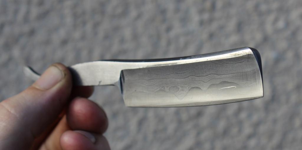

Tof pour le fun, Very Happy nouvel Inox 8/8, c'est en ce moment en papillote dans le four avec l'autre lame depuis des heures pour le recuit.

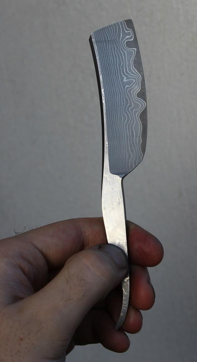

et un San Mai Aogami 2 et damas sur les flancs, un damas de Fer, vieux fer et XC38, nombre de couches indéterminées, me suis planté en route. photo avant trempe

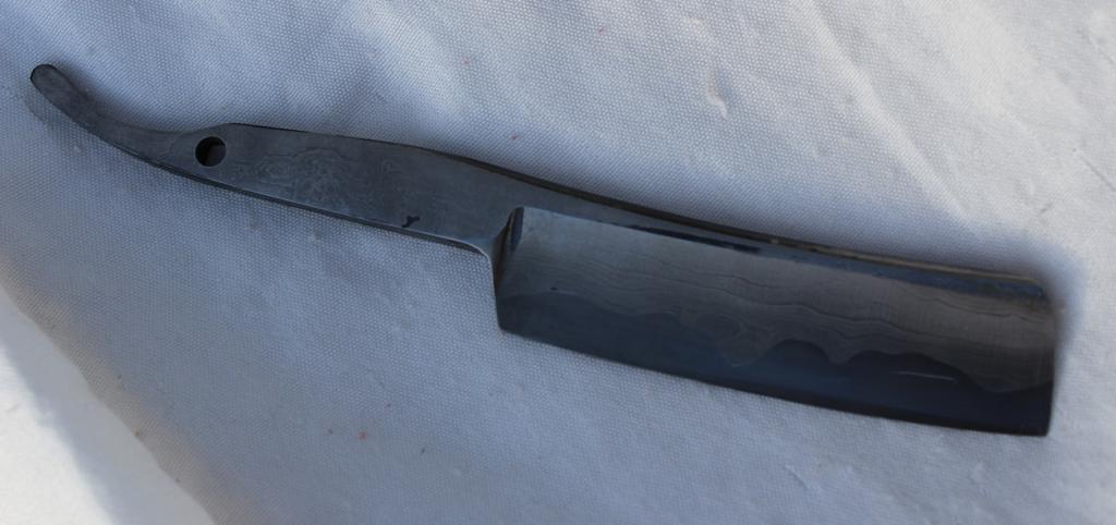

Papillotes

Bonsoir Ali,c'est pourquoi faire ces papillotes?
PostPosted: Fri 8 Aug - 20:36 (2014)    Post subject: Ali's Blade - Nouvelle saison Shave my Flex Reply with quote
faire le traitement thermique des inox en maintenant l'athmosphére sous vide d'air pour éviter l'oxydation de surface et la décarburation.
PostPosted: Fri 8 Aug - 23:01 (2014)    Post subject: Ali's Blade - Nouvelle saison Shave my Flex Reply with quote
Merci Ben !!
bonsoir Alunni,  voila comme Cardoso a dit  Very Happy
prêt a monter,
l'autre lame inox s'est voilée au niveau de la soie, faut que je redresse a chaud et que je recommence les traitements
