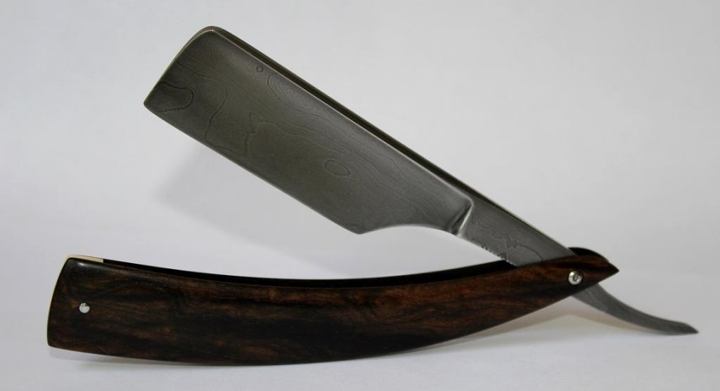

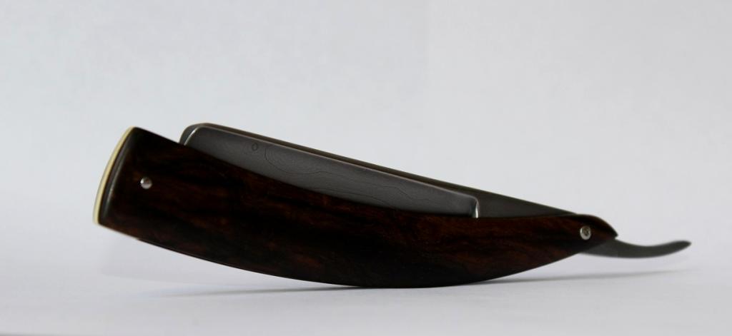

2 lames trempées ce soir, un +8/8 en Damas, et un 15/16 western en 145SC
PostPosted: Mon 12 May - 23:07 (2014)    Post subject: Ali's Blade - Nouvelle saison Shave my Flex Reply with quote
Chiadé la ligne de trempe du second. Encore une fois le nez en sheepfoot me gène un peu Very Happy

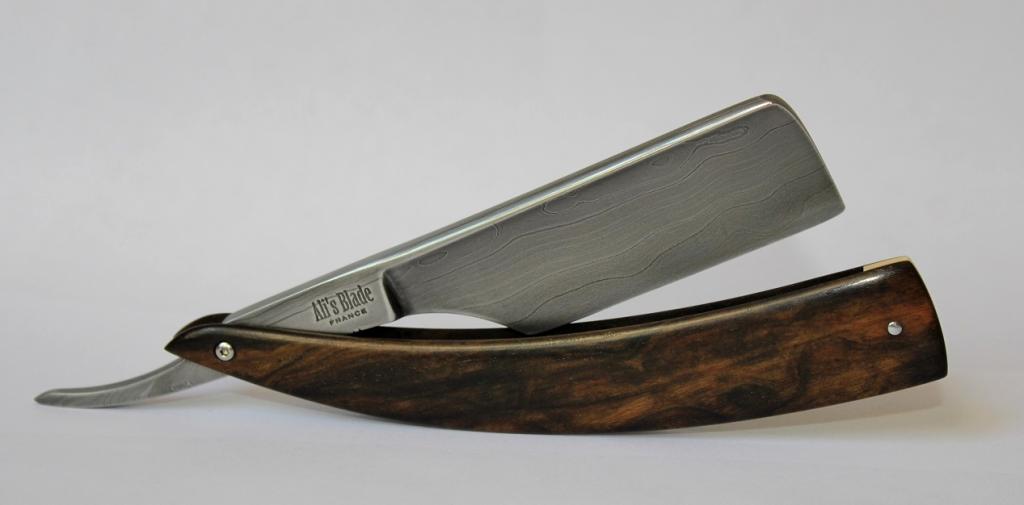

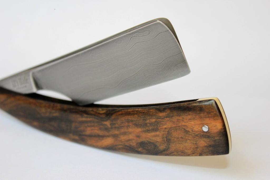

Content de la trempe, encore du taf de polissage et ça sera bon.
Pis un autre damas a révéler, je crois que c'est mon plus grand rasoir, va falloir 17 ou 18 cm de châsse, donc niveau matière, ça va être vite fait pour choisir Very Happy

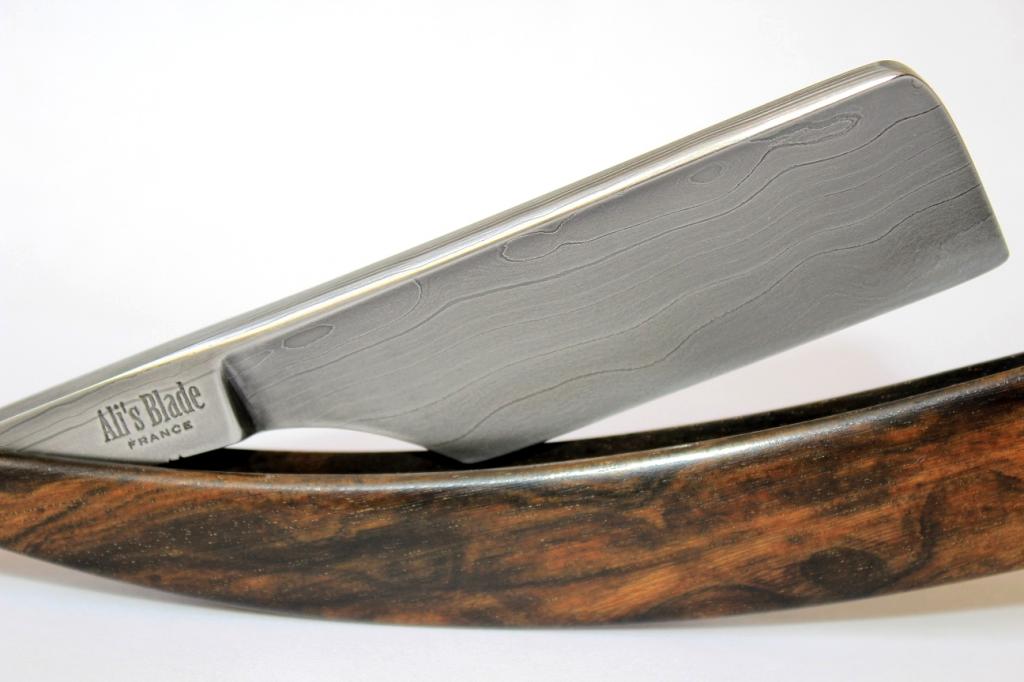

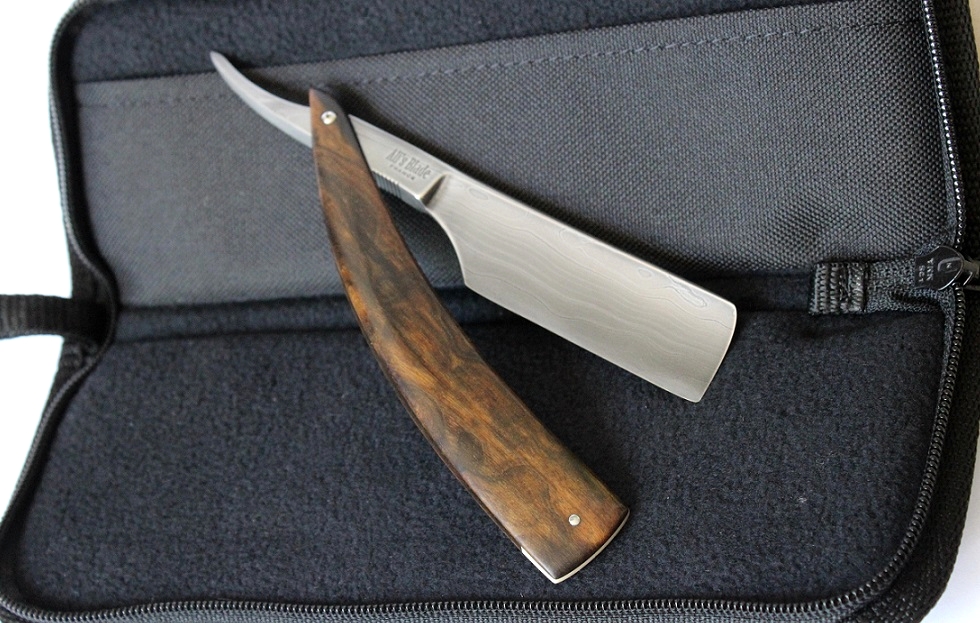

Damas/Bois/Mammouth
ouf !!!!!! Shocked
le damas est d'une finesse incroyable, magnifique ce bout de ferraille !!!!!
et les chasse alors....
bravo Chef , superbe... si j'avais des sous... serait chez moi çuilà !!!!
j't'en donne douze euros !!! ça marche ?? j'suis grand prince...
elle est où la patte d'ours ?? disparue ??
PostPosted: Tue 13 May - 23:05 (2014)    Post subject: Ali's Blade - Nouvelle saison Shave my Flex Reply with quote
Super la trempe Very Happy
PostPosted: Tue 13 May - 23:36 (2014)    Post subject: Ali's Blade - Nouvelle saison Shave my Flex Reply with quote
Merci !
Jo, la patte, je l'ai pas mis, Very Happy pas que je ne la mets plus mais j'ai eu du mal a trouver un endroit pour le marquage, j'ai graver la soie face gauche, face droite il y a des jolis détails de damas que je ne voulais pas masquer Smile
Non ça marche pas, l'est déja parti Very Happy si tu as une idée du bois, ça serait du bois de fer, mais rien de sur

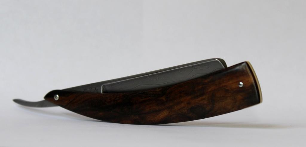

Salut Cédric, c'est un sacré bout de rasoir ce 8/8 !!
Sur du damas j'ai vu des gars faire une 'réserve' au vernis avant la révélation, pour placer leur logo sans encombres (la typo c'est ultra sensible aux perturbations type zébrures etc.)
Du coup ça fait comme un cartouche et "bien amené" ça peut avoir de la gueule.
