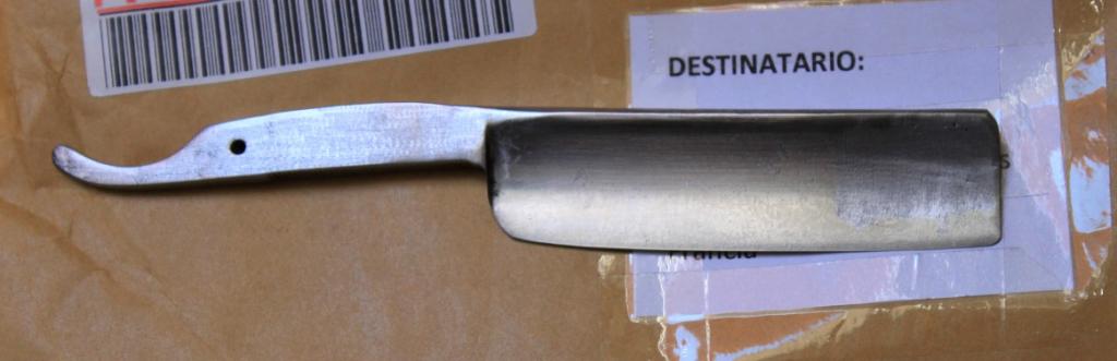

Une lame que je viens de recevoir, la commande est de polir la lame qui a été maltraitée avec un genre d'abrasif dremel et de lui faire une châsse en placage Corne noire/Os comme j'avais fait sur mon J.Elliot.
La lame sorti du paquet :

Bon c'est la restau empoisonnée comme je déteste , la soie aussi est meulée, la gars n'a pas tout fait, il a peut être compris a un moment qu'il a fait une connerie Mr. Green

si il veut un rendu mirroir comment vas tu faire avec les balafres qu'il y a ?
PostPosted: Wed 26 Oct - 14:34 (2011)    Post subject: FILARMONICA 14 / James Bond texudo [FINI] Reply with quote
Il y a qu'un moyen, enlever de la matière joyeusement  ça du être fait avec du grit 80 ou 120, un truc du genre
Ca enlève la rouille, ça c'est sur mais après t'es content

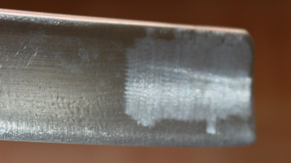

Bon, il reste encore un peu de taf sur la lame, mais ça approche de ce que je veux, ça faisait longtemps que je n'avais pas fait du papier abrasif sur une lame et ça ne me manquait pas  mais là obligé..

Depuis 3 ou 4 mois je ne sais plus, une sableuse dans un coffre en plexiglas Enelos pour ôter toutes mauvaises matières, puis des pâtes a polir.  j'ai une pâte à polir très coupante aussi, du genre qui enlève les rayures faite avec du papier abrasif mais là c'était trop profond.
Non Oregos, pas essayé, la pierre d'argent, je ne m'en sers à la fin pour enlever les restes de pâtes a polir sur la lame

et bas dit donc   faudra dire au monsieur de pas enlever la rouille au grain 32

Je ne lui ai pas dit Denis, mais il était content que je m'acharne a enlever ces vilaines marques, enfin, il en reste encore a atténuer

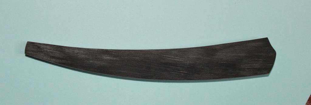

La châsse sorti de "l'atelier" (car je ne fais pas le gros oeuvre chez moi), je ne fais que la finition.. On m'a donné carte blanche pour la forme et ça j'aime bien

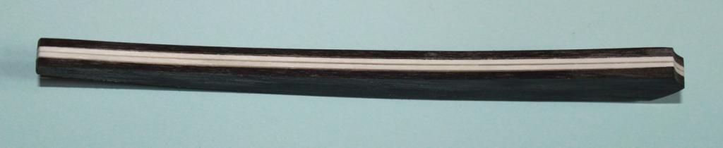

le Tout est collé au scotch, prochaine étape décoller  Mr. Green , recoller les deux plaquettes noire pour faire la châsse, la polir et après coller l'os sur la face intérieur.
PostPosted: Thu 27 Oct - 17:40 (2011)    Post subject: FILARMONICA 14 / James Bond texudo [FINI] Reply with quote
woaaaa j'adore cette forme ! tres classe !! moderne et ancienne a la fois !! t'es un chef Ali!

il y a plus qu'a percer, coller et mettre sous presse, attendre demain que la colle soit bien sèche pour refaire une dernière fois les contours et le polissage final !
épaisseur de la corne : 1,3/1,4 mm et l'os 0,8/0,9mm, ça dépend ou !
