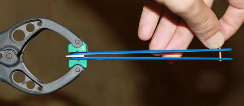

salut, un petit message vite fait,
j'ai riveté, mais le percage des chasses n'est pas top je pense, du coup je me retrouve avec les chasses décalées, une lame pas centrée, un goût amer de mal finir voire massacrer le boulot...
j'aime pas ça, y aurait-il un moyen de rattraper le coup ??
à pluspour les photos....

Salut Jo !
Comment ça se fait. même si tu as percé de travers, tu ne dois pas avoir tes plaquettes de décalées, ou alors t'as percé chaque plaquette séparément après les avoir décollé du scotch ?
Dans ce cas, pas vraiment grand chose a faire a par boucher un des deux trous avec un mastic et repercer les deux plaquettes ensemble.

salut, non j'ai percé les plaquettes à la colonne alors qu'elles étaient collées.
résultat:
Uploaded with ImageShack.us
PostPosted: Fri 18 Nov - 21:57 (2011)    Post subject: Mony à Puteaux Reply with quote
Ah ok, je vois le truc, ça s'est passé pendant le collage de l'espaceur. Soit tu laisses comme ça, soit tu sors ton cutter et tu décolles l'espaceur.
PostPosted: Fri 18 Nov - 22:02 (2011)    Post subject: Mony à Puteaux Reply with quote
l'espaceur ?? il est riveté, je fais quoi et pourquoi ?? je ne comprend pas.... Embarassed
PostPosted: Fri 18 Nov - 22:07 (2011)    Post subject: Mony à Puteaux Reply with quote
Sur ta première photo, au pivot, tu as une plaquette (celle de gauche sur la photo) plus haute que celle de droite. Si tu veux les mettre a égal, faut virer le rivet, décoller l'espaceur, et recoller en ajustant les deux plaquettes sur toute la longueur. Pour t'aider tu mets une tige dans les trous de pivot, une tige du même diametre que les trous comme ça :
PostPosted: Fri 18 Nov - 22:15 (2011)    Post subject: Mony à Puteaux Reply with quote
ok, je vois, mais ce n'est pas ça Ali.
je peux t'assurer que les chasses étaient bien alignées avant le rivetage, peut-être juste un manque de précision au niveau du perçage du rivet pivot...
au moment du serrage et desserrage, j'ai serré les chasses qui se touchaient parfaitement alignées en largeur et en longueur.
j'ai peur de devoir virer le rivet pivot, et devoir repercer à ce niveau là... après avoir rebouché le trou... Sad

pour ma part, à 90% des fois où ma lame est excentrée, c'est que j'ai merdé au niveau du collage de l'espaceur. juste un petit décalage et la lame est de traviole.

là c'est plutôt le perçage qui a merdé....  Sad au niveau du pivot
PostPosted: Sun 20 Nov - 15:03 (2011)    Post subject: Mony à Puteaux Reply with quote
Salut Jo !
Tu penses ? si t'as percé a la colonne alors que les deux plaquettes étaient collées, ça parait louche. Vu ta photo c'est bien le perçage qui n'est pas le même sur les deux plaquettes, mais je ne comprends pas   Quand j'ai une lame qui se barre à doite ou à gauche, c'est que la soie est tordue, mais ça ne décalle pas les plaquettes au niveau du pivot.. 1 CC sur 5 environ, beaucoup de CC ont la soie tordue d'origine, sur un vieux sheffield on peut retordre sans casse mais les récents avec la lame trempée entièrement, ça casse a tout les coups.
PostPosted: Sun 20 Nov - 15:44 (2011)    Post subject: Mony à Puteaux Reply with quote
Simple suggestion étais tu vraiment à plat et d’équerre quand tu as percer , je dis ça au vue de tes chasses arrondie , les chasses on put tourner légèrement lors du perçage .
