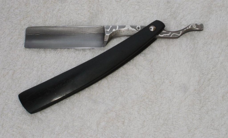

En v'la un autre :
j'aime bien les couches sur le dessus de la lame, y fait ca comment ?
PostPosted: Thu 6 Jun - 13:18 (2013)    Post subject: Brian Brown Reply with quote
C'est un sandwich, avec 5 ou 10 couches sur les cotés, sur le dos, tu as la partie noir qui est l'acier du centre carburé que tu retrouves sur le tranchant, et sur les flancs des couches d'acier au nickel surement avec une fine couche d'acier carburé (noir) entre chaque couche "blanche". celui si vu la régularité, c'est du san mai industriel.
Il y a Livi qui en fait aussi comme ça mais au marteau.
