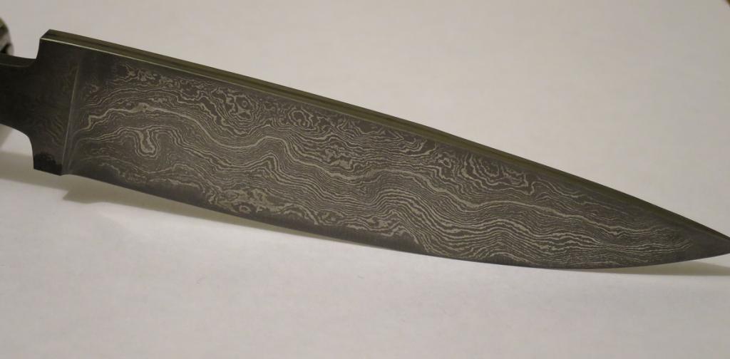

Merci !!
un suminagashi +700 couches a allonger
Centre en O2, flancs en O1 & 75Ni8
En ce moment il fait 13mm d'épais.

Merci Ben ! finalement vais faire un hors sujet, dommage pas assez de matière finale pour un CC, je pouvais que faire un 5/8, donc pas content, j'ai continué de l'allonger pour faire un couteau a montage sur soie, un 10cm de tranchant et 3,2 d'épais, le centre fait environ un demi millimètre.
ici avant trempe, je le montrerai fini dans le topic des couteaux.

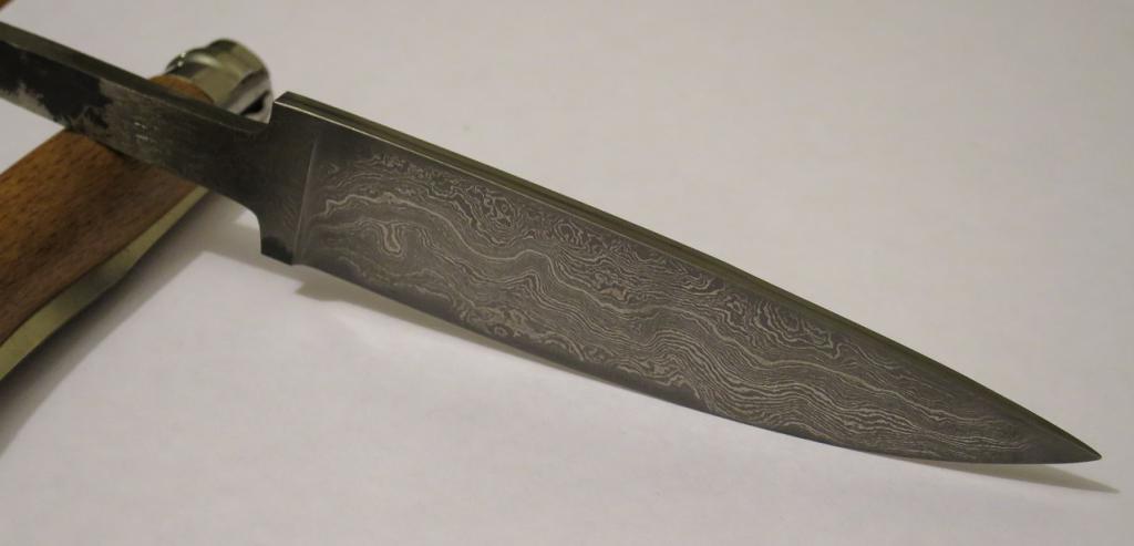

une lame a tremper, 13/16, + ou - 22mm de large je crois, un peu plus de 70mm de tranchant. ya en théorie 43 couches Very Happy
9 d'acier doux / 1 d'O2 (noir) / 1 Nickel (blanc) / 1 d'O2 / 9 d'acier doux / BLUE PAPER STEEL (centre) / 9 d'acier doux / 1 d'O2 / 1 Nickel / 1 d'O2 / 9 acier doux

Merci Ben ! le voila fini prêt a monter.
