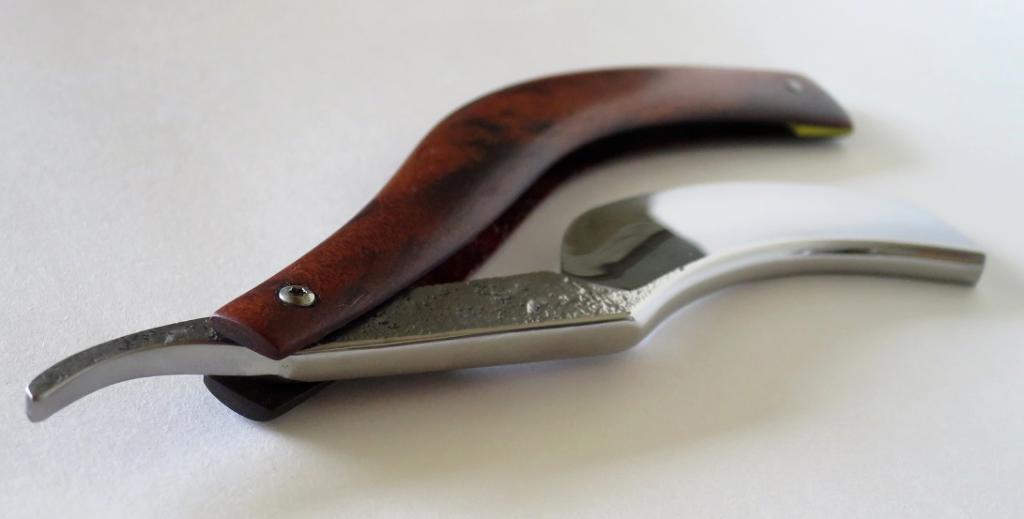

d'abord y a eu ça Very Happy
puis un petit Skali forgé, 13/16 half hollow

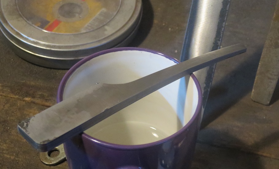

des trucs sympas en préparation, mélange de vieux fer pudllé et d'acier de bas fourneau ( y a pas beaucoup de carbone dans celui la) parfait pour faire les flancs des sandwich une fois le tout feuilleté plein de fois.
la plus grosse trousse fait 4cm de haut

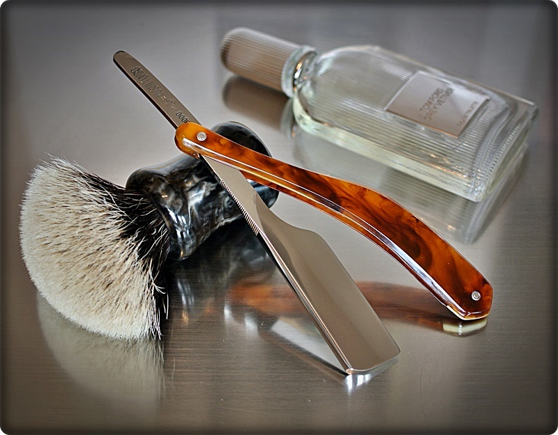

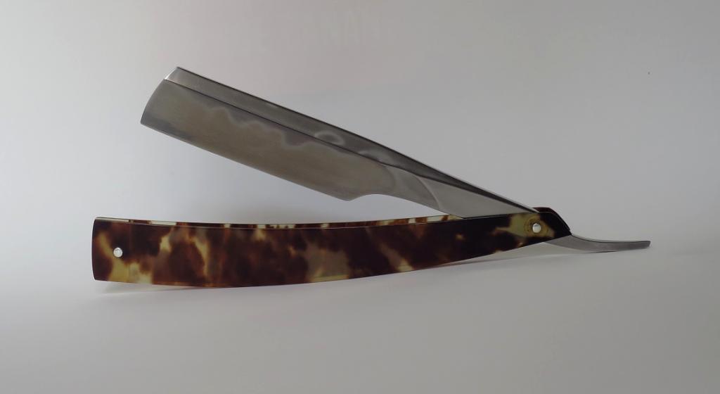

et 2 autres lames, une commande qui doit être la même que ce hoshi tombo, même taille, même émouture, même chasse fausse écaille mais lame en damas. photo de Jamie.

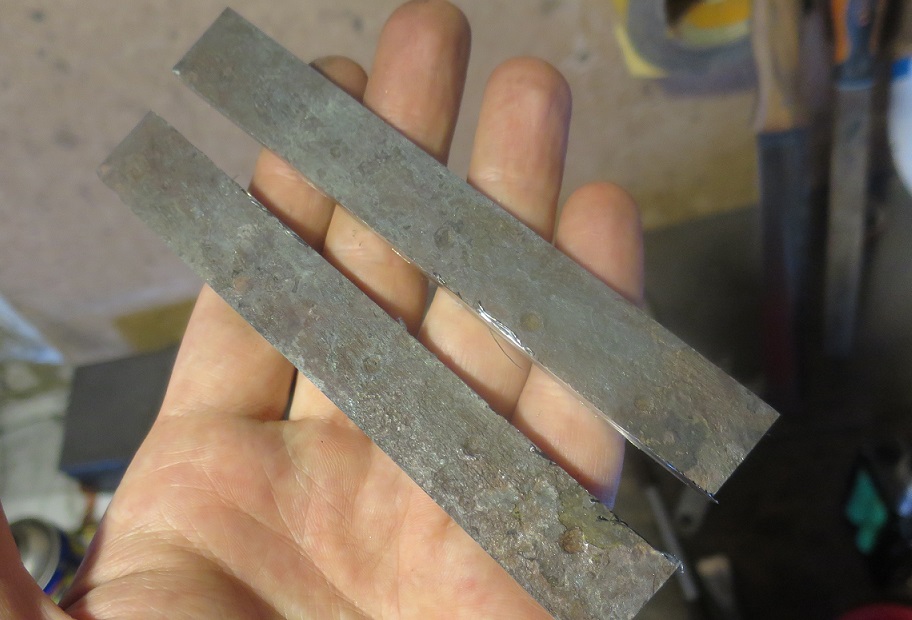

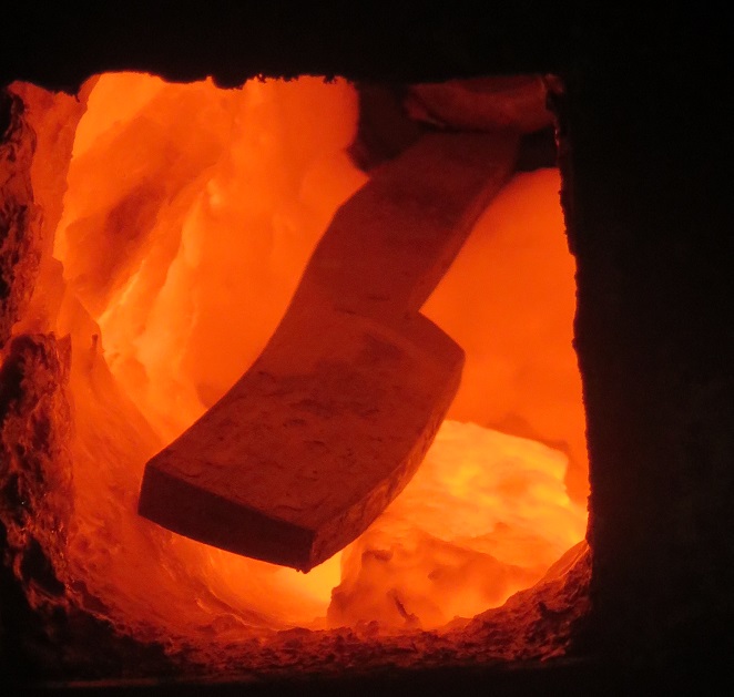

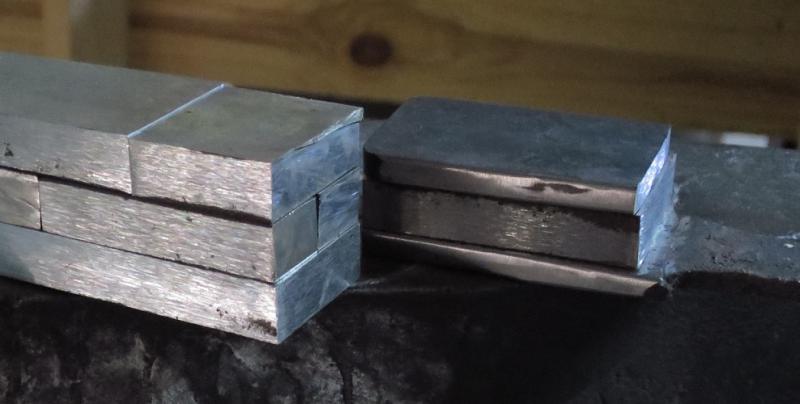

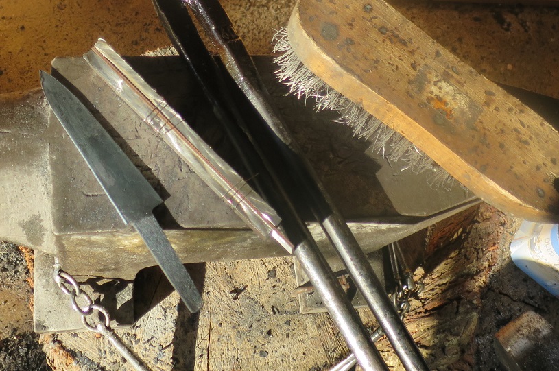

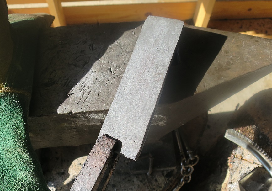

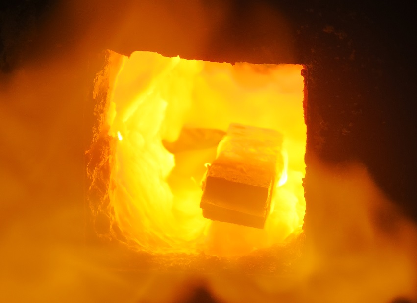

puis un sumingashi avec blue paper steel que j'avais foiré, un défaut de soudure m'a fait recommencer, donc, c'est reparti, ici les flancs qui serviront a entourer le blue paper.. (photos prisent en fin de forge) dedans y a du XC38,du 100MnCrW4, du 90mcv8, et du Nikel pur.
et voila les flancs 6mm d'épais 20mm de large, demain je soude une mise centrale de 2mm de Blue paper.

C'est dommage que l'on te demande une vulgaire chasse en fausse écaille genre Dovo bas de gamme pour une belle lame en Damas, mais le client est roi.

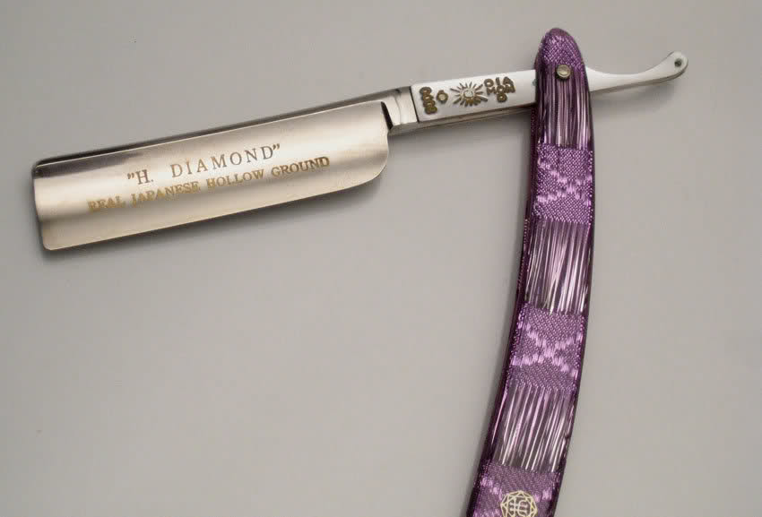

J’en profite pour poser une question à laquelle je n’ai toujours pas de réponse. Les strops Kanayama on une numérotation croissante suivant l’épaisseur (toute relative du cuir) les CC Japonais ont souvent une numérotation. J’ai par exemple un Tanifuji 5/8 qui a le nº3.000 et un Vulture 13/1 qui a le nº 5.000. Même un coupe chouteux vivant au Japon n’a pu me donner une explication sur la signification de ces numérotations sur les CC mais en voyant ce Hoshi Tombo je me demande si ça ne vient pas de la longueur. J’ai remarqué d’ailleurs qu’en Europe nous parlons plus de la largeur des lames mais que les japonais parlent plus de la longueur du fil.
PostPosted: Tue 10 Nov - 20:59 (2015)    Post subject: Ali's Blade - Saison Forge Reply with quote
Salut à tous !
j'ai vu alunni, c'est gentil, mais y a pas de soucis pour moi Very Happy
merci à tous !

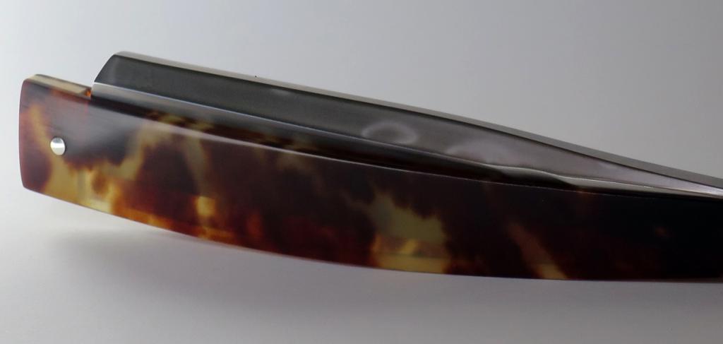

Elba, je pense que c'est comme renault ou peugeot, plus on monte dans les nombres, plus on a la moderne et la haut de gamme, les Hayashi diamond ont ça, du vieux N°30 , le 50 etc en passant par le 888 le 1000 etc un 8000 comme ça :
Hoshi Tombo fait pareil avec le 8000 (le plus class et moderne) avant y avait le 6500, et ça commence bas aussi avec le 30 ou 40
Manaslu fait ça aussi. suivant les modèles et l'époque.

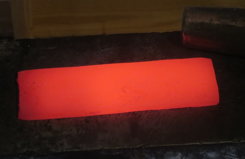

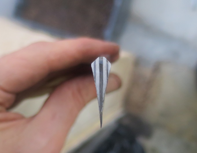

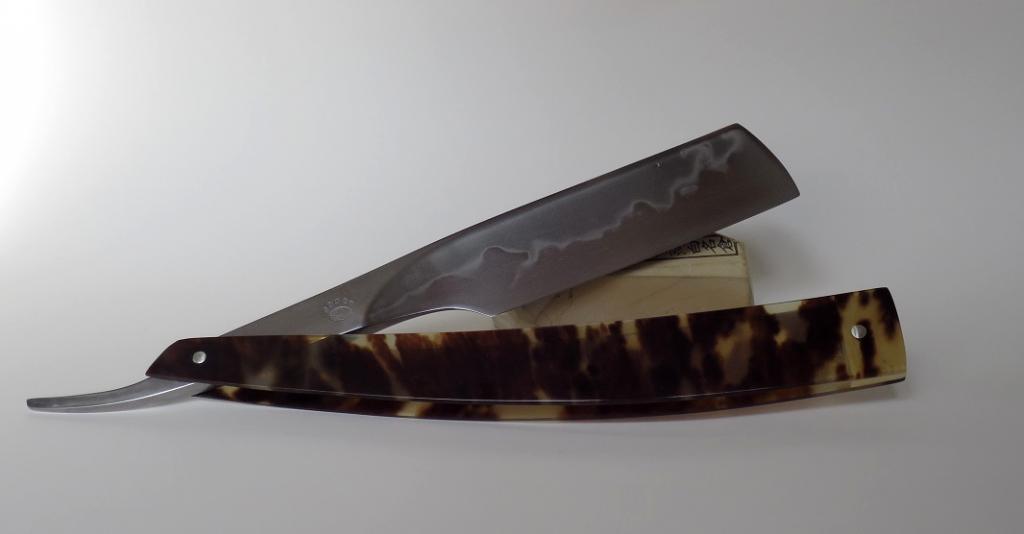

Sinon, le suminagashi avec blue paper
et vu de face en émouture near wedge, avant trempe !
la suite demain soir Very Happy la elle est au recuit et je la trempe demain.
