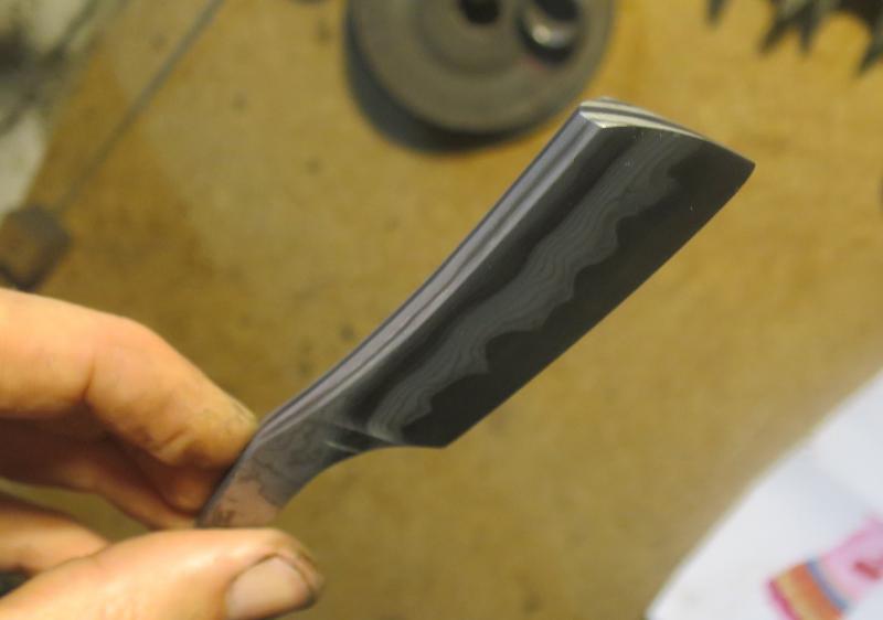

hello !

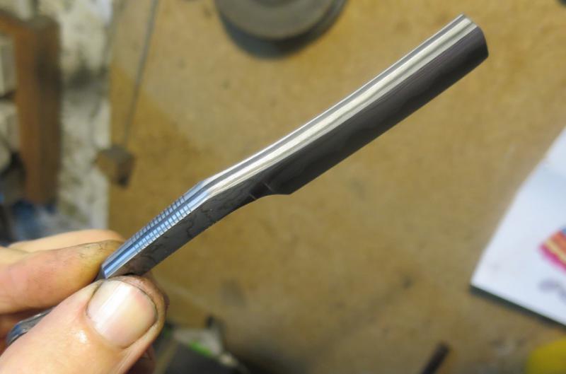

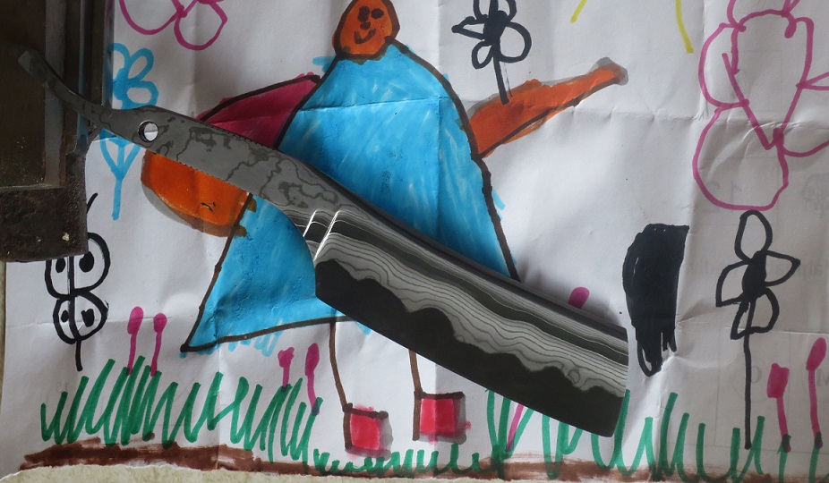

j'ai presque finie cette lame, trempée ce midi, 830°C a l'huile chaude (+/- 120°C), me faudrait une friteuse en fait pour tremper, ça serait parfait.
Tremper avec une huile encore plus chaude, 180°C permet pleins d'avantages, à 120°C par exemple l'huile refroidit la lame plus vite que la même huile a 50°C ou 20°C. foutu trucs quantique Very Happy et ça permet moins de déformation de l'acier pour les fines épaisseurs.
donc, la elle est a 90% fini, elle lui reste, de passer sur les bandes de 400-800-1200-2000, la elle est brut de 320. ça va remonter l'émouture de 1/2mm jusqu'a l'arrête de la facette du dos. et le polissage miroir avant révélation va permettre de bien faire sortir les couleurs des différents aciers et du nickel, plus de définitions, plus de netteté. enfin plus que sur les photos qui vont suivre.

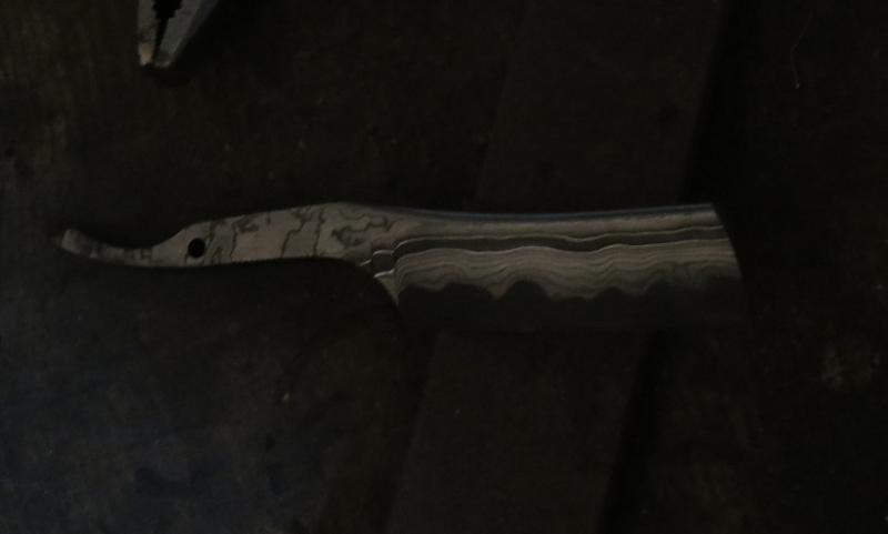

dans le noir a l'atelier, ma pénombre pour forger Very Happy
puis ampoule jaune en fin de journée

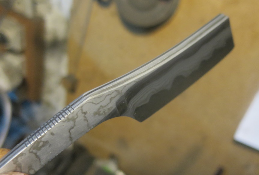

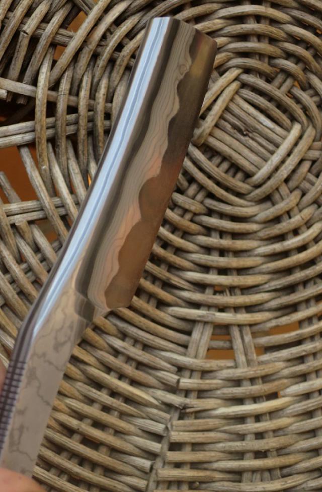

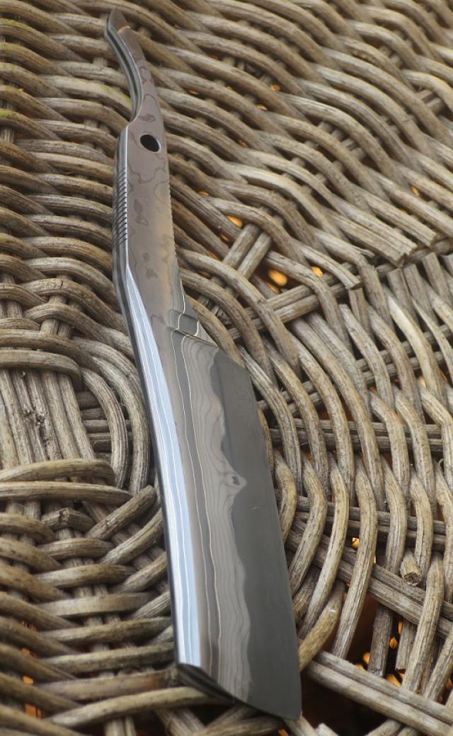

qu'est ce que j'en pense ? je suis content de cette lame. et de base, le suminagashi a ma préférence comme travail.
prêt a être montée, reste a graver le logo et refaire une révélation finale avec révélation du "fibrage" de l'Aogami. C'est un des rares aciers a avoir un aspect d'acier feuilleté très fin quand on pousse le polissage et la révélation.

PostPosted: Thu 12 Nov - 19:39 (2015)    Post subject: Ali's Blade - Saison Forge Reply with quote
Mis à part ma "déconnade",à quel moment vois tu le dessin que va prendre ta lame?

Sinon pour les dessins que les différents aciers formes, oui on sait en avance comment ça devrait donner selon l'émouture qu'on a a faire, car entre un full et un wedge, le même damas, suminagashi ou san mai, va apparaitre complètement différement, et c'est plus compliqué de faire un beau damas ou san mai en évidé qu'en lame pleine. Donc on fait le lopin en conséquence, calculer a peu près le taux de déformation, car l'acier doux s’aplatit plus vite que l'acier chargé de carbone ou d'autres éléments comme tungstène, chrome etc.. pour les dessins style vague, et tout ce qui est imaginable, il y a la presse hydraulique qui avec des matrices différentes forment les dessins, vagues, dents de scies, losange, ostogonale etc..
Quand on a pas de presse, on fait avec le système D, on marque des dessins dans l'acier avec une meuleuse d'angle, (genre quadrillage, ou alors des cratères avec un forêt a métaux, ça permet de faire bouger les aciers a l’intérieur quand on le soude/forge, car sinon il y a peu de déformation (ca reste vachement linéaire en fait)
Après il y a les multi barreaux, le mosaic etc, mais c'est un autre travail beaucoup plus pointu, et faut aimer, c'est spécial.
