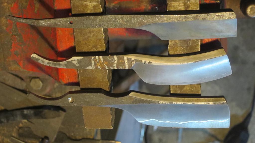

hello les gars !
des nouvelles lames,
photos avant trempe.
en haut un 6/8 western kami sur chasses, un Ni Mai comme traditionnel, mais avec corps en SC145 et mise en tamahagané je ne sais pas si il y a une grosse migration de carbone du 145 au tamahagané, mais ça lui fait pas de mal... la trempe va être tendu.
Au milieu, un hybride de SK et western kami, un sandwich 4 couches (1095/O2/Ni/1095), donc une face qui a une couche de plus que l'autre. nickel en plus pour omote. taille 7/8
en bas un 8/8 sur la forme du dernier rasoir en longani ondé, mais cette fois en Nickwich (5 couches)  pour de l'évidé

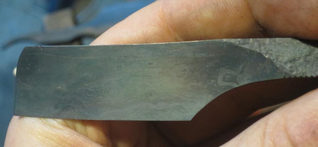

tamahagané (on voit la soudure en haut vers le dos)

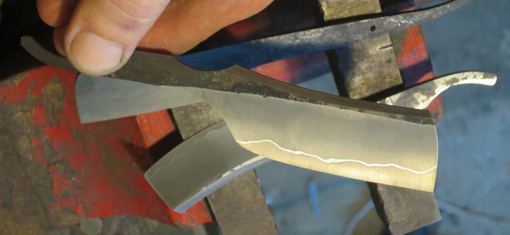

le 8/8 avant trempe et les émoutures finales
