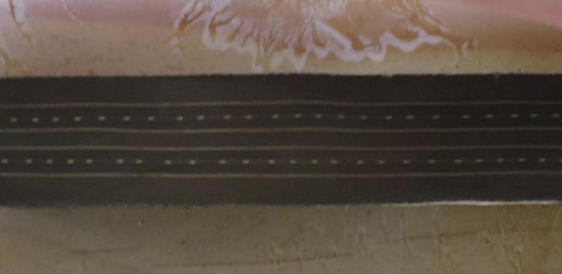

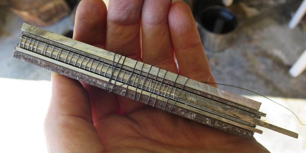

Nico, j'ai pris un acier a 1,1% de C. Very Happy je l'ai trempé comme d'hab le plus dur possible, et ensuite réglage des HRC avec les revenus ( 230°C pour le premier et 240°C pour le second ).  c'est je pense le meilleur compromis, car sans se mentir, les rasoirs 1700, début 1800-50 rasent que dalle. faut supporter la douleur en fait, comme les hommes d'avant la première guerre. (z'avaient pas mal comme nous quoi) Very Happy
un ptit barreau de 500gr, c'est du non Garanti, un peu gros pour moi et mon marteau manuel, et c'est un peu raide les aciers qui sont dedans par rapport a la ferraille.
centre de 3mm en 115W8, flancs en 4 couches de 100MnCrW4 (O1) et 2 couches de 90mcv8 (O2), intercalés de feuilles et de fil de nickel.

la le blank est a 16mm d'épais et le centre en 115W8 est a 2mm.
9/8 extra hollow en vu
