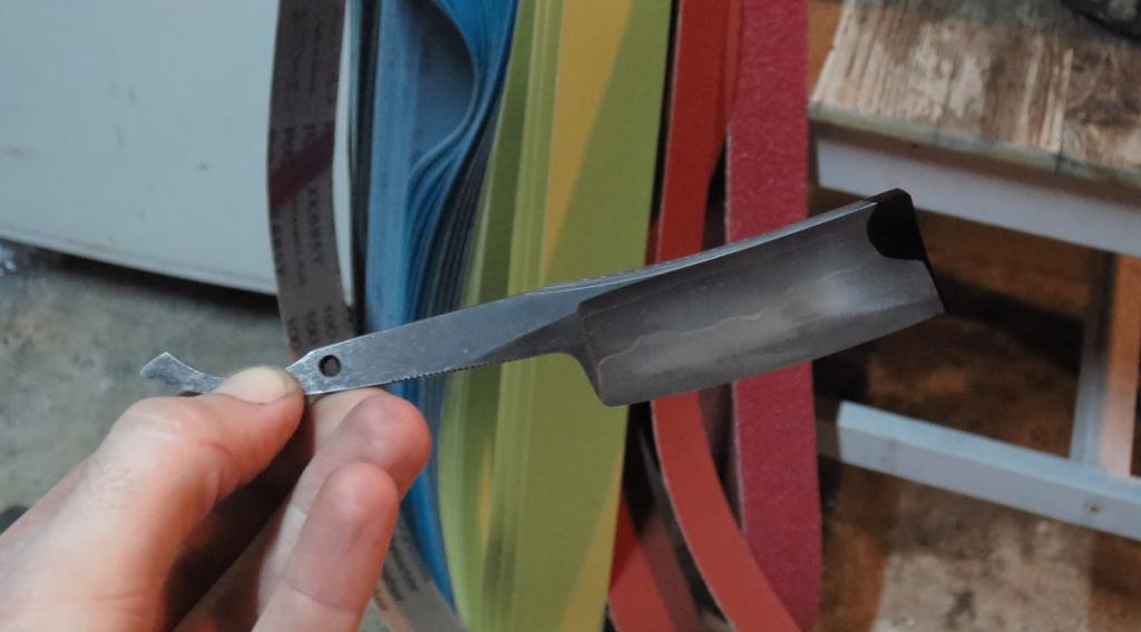

mais un truc a venir, un presque 9/8 (manque 0,5mm en fait) Emouture 2vidée a bloc, mais aucun flex, c'est raide.. ici le fil est en 115W8 (traité sans maintient)
8mm au dos, 28 de large. 75mm de fil
Pour l'instant la soie est brut, l'émouture sur la photo est a 120grit et je l'ai plongé dans le perchlo pour oxyder.. vais lui faire un barber's notch aussi, mais peut être pas le même que dessiné.

Pourquoi le garder bien raide?
Si ce n'est pour permettre de faire une blague graveleuse  Very Happy
Et c'est un de tes sandwich au nickel j'ai l'impression?
Comme toujours, je ne peux rester insensible aux lignes de tes créations  Okay
PostPosted: Sun 14 Feb - 01:08 (2016)    Post subject: Ali's Blade - Saison Forge Reply with quote
hello Nico  Very Happy merci mon ami !
bien ta question, ça va me permettre de causer un peu la dessus.
Alors, raide, pour diversifier un peu, ceux qui préfèrent les lames évidées japonaise, préfèrent les évidées un poil raide, voir raide, la majorité sont raides, a l'inverse des Allemands genre gros ERN, qui sont plus flexibles, plus fin dans l'émouture. c'est pas une question de meilleurs ouvriers ou pas, car la limite entre Flex et raide se joue en dixième de millimètre, faut savoir ou arrêter.
ça fait pas les mêmes sensations, beaucoup plus perceptible que 2 rasoirs identiques, un en C105 et un en C130, tu trouveras pas lequel est lequel, après tu peux changer encore de sensations sur chaque émouture, et degrès d'angle (13° a 20°) ) avec des aciers assez différents dans l'attaque et la douceur, des aciers au tungstène, vanadium, des traitements différents, mais pas non plus n'importe quoi, parfois je vois des CC en D2, c'est pas reflechit.  A l'attaque sur la peau, tu seras lequel est lequel.  rien qu'en comparant un XC75 et un 115W8 (tous les 2 très bons pour certains CC) ça se sent bien.
Faudrait tout classer en fait, je ferai ça un jour, dans 10 ans si je suis encore là  Very Happy
en essayant plein de rasoirs différents, on arrive a savoir ce qu'on aime, " tient ce CC est mon meilleur ! il est ecrit Phoenix steel, Made in Solingen" si tu sais, ton rasoir est un acier tungstène balèze sur une emouture souple, c'est ça ton kiff, d'autres ce sera silversteel lame pleine.
Et puis la majorité qui s'en foutent car on trouve toujours les CC qu'on aime dans le tas au bout d'un moment de toute façon Very Happy
Edith : oui c'est le gros sandwich avec mise en 115W8, Nickel pur , O1 et O2 en exterieur, y a 11 couches sans compter les points.

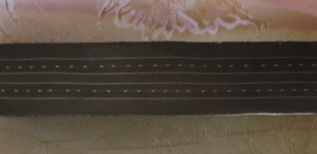

la tranche
