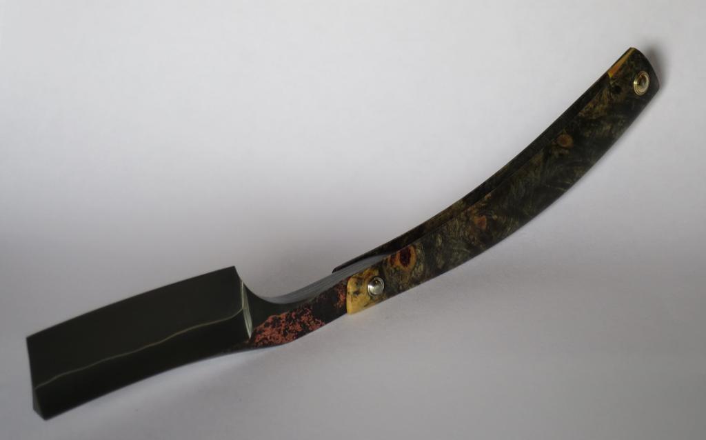

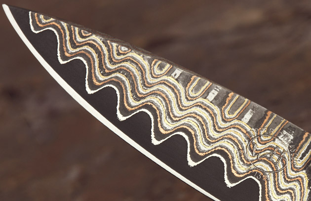

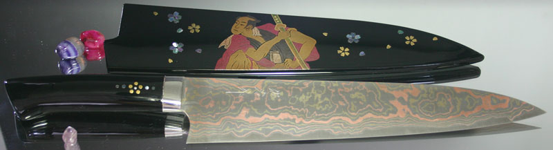

bon j'ai capté le truc pour le cuivre, marrant car je cherchais il y a quelques jours les damas avec dedans du cuivre et laiton
un des plus beaux exemples:
ou
c'est Japonais
suis encore sur de rien mais ça serait un dépot de cuivre qui "s'accroche" mieux sur certains aciers que d'autres (donc choix d'un acier a mettre dans le damas qui agit plus vite que les autres a la galvanisation (?), ceux qui ont joué au perchlo et au cuivre se rendent vite compte que si on trempe une lame acier par la suite, la lame ressort cuivrée Very Happy le perchlo est foutu..
d'ailleurs pour cette petite lame, le verre de perchlo n'est plus utilisable
d'autres photo a venir.
Sinon, il y a parait il des procédés pour souder des feuilles de laiton ou cuivre a l'acier ou ce qu'on veut, mais pas a notre porté, c'est de l'industrie avec un matos puissant et pointu.
ELBA, on est pas mal a penser que 75 ou 80mm d'un FILA 14 est bien trop long Very Happy 60mm est pour moi la bonne moyenne, 55 a 65 en fait, en 13/16 ou 7/8, roule Very Happy d'ailleurs les SK1 kikuboshi font selon les rasoirs de 54 a 57mm et le SK2 55 a 60mm et pas mal d'autres comme ça de 55 a 60.

Sympa le couteau! De loin, on pourrait croire à de la rouille agencée d'une jolie manière sur la lame!
Excellent choix du bois pour les châsses du p'tit dernier ;-)
PostPosted: Thu 25 Feb - 17:12 (2016)    Post subject: Ali's Blade - Saison Forge Reply with quote
Merci Nico ! de la loupe de marronier teintée et stabilisée, cadeau de Maksim.
Rococo Very Happy et les dernières grosses rondelles
donc 13/16 (20,5mm) et 50mm de tranchant

Les lignes du nickel sur le nez font tout ressortir. Les lignes du dos, tendues mais en courbes, ça prononce l'évidement, le ferait presque ressembler à du belied hollow... magnifique photo!
Ca me parle ce que tu fais, c'est dingue!
PostPosted: Thu 25 Feb - 17:47 (2016)    Post subject: Ali's Blade - Saison Forge Reply with quote
Putain!!!C'est vrai,mon regard s'est fixé sur les rivets et je n'avais pas vu le nez.
A tomber.....

en tout cas c'est superbe, c'est vrais que les rondelle sont pas ma tasse de thé non plus sur ce genre de lame. Mais c'est bô  Okay
PostPosted: Fri 26 Feb - 01:03 (2016)    Post subject: Ali's Blade - Saison Forge Reply with quote
Vouii, suis choqué moi aussi.  Very Happy les prochains seront en torx, et rivet inox sans rondelle, comme d'hab, ici c'est du maillechort, truc 100X trop mou, truc de chochote  Very Happy
pis la suis en mode San Mai Inox avec centre en 1.2519  Very Happy (flancs inox et centre carbone) j'ai toujours voulu faire ça, du san mai Inox et du Suminagashi Inox.. ça me booste ce truc
