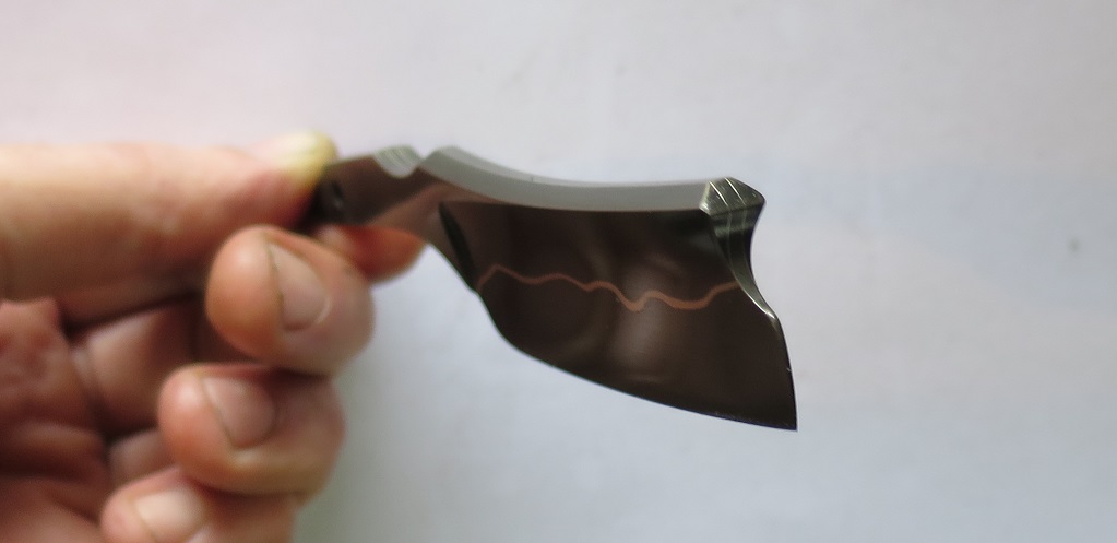

C'était du laiton hein

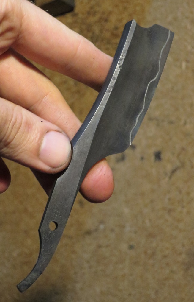

alors le laiton, bizarre ça m'a fait comme sur le CC d'hier, couleur cuivre, je m'attendais a avoir la couleur laiton, bah non j'ai du louper un truc, un élément d'alliage doit se barrer, pas la bonne technique..

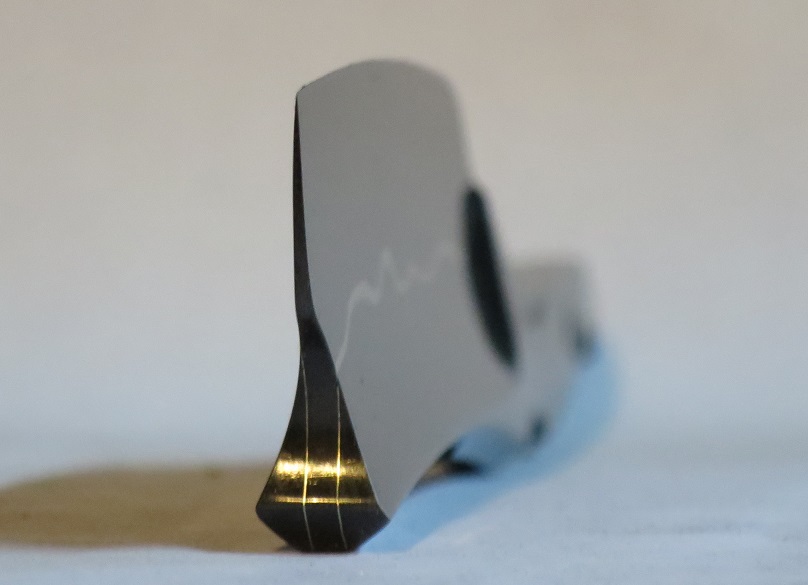

Benjamin, Je tenterai un Cuiwich Very Happy , en le soudant sous vide, peut être ça va marcher, je ferai une éprouvette, sinon je vois pas comment faire a notre niveau. car quand je suis a température de soudure, le cuivre est déja en fusion et coule. Donc avec un cordon de soudure tout le tour de la trousse, que se soit sous vide et que ça coule pas. y a peut être moyen.
Sinon un presque 8/8, Sheffield a bloc, type Elliot 1840-50, la sorti de trempe avec émouture de pépé, la ligne de nickel va monter au milieu, une entablure va venir car il va être full hollow. Acier centre et flancs en K720 (90mcv8) donc va être complétement poli et noir.

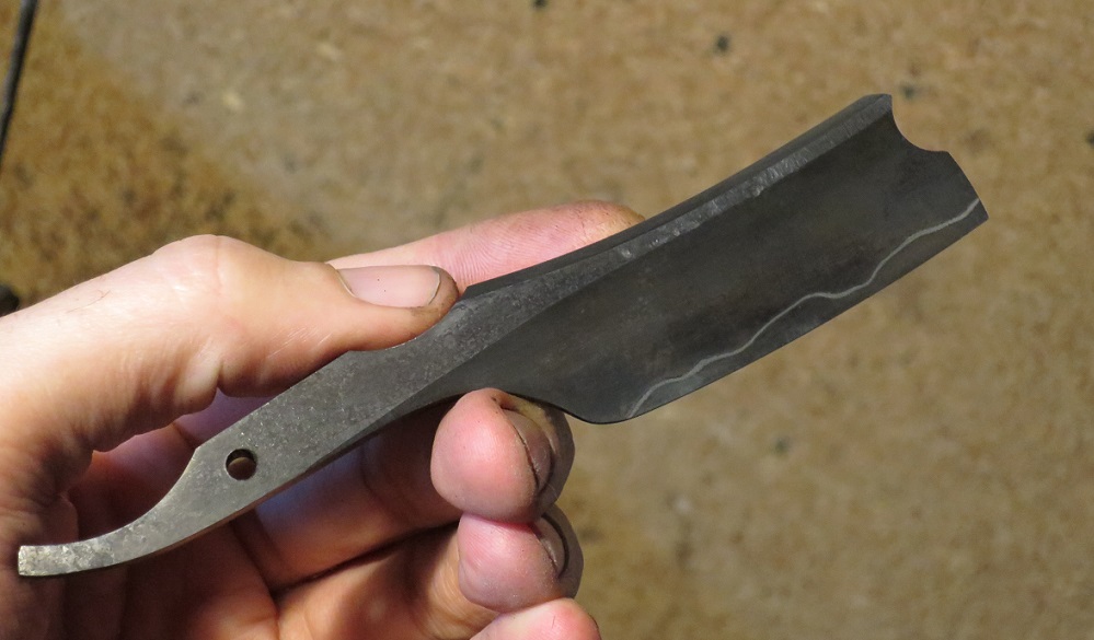

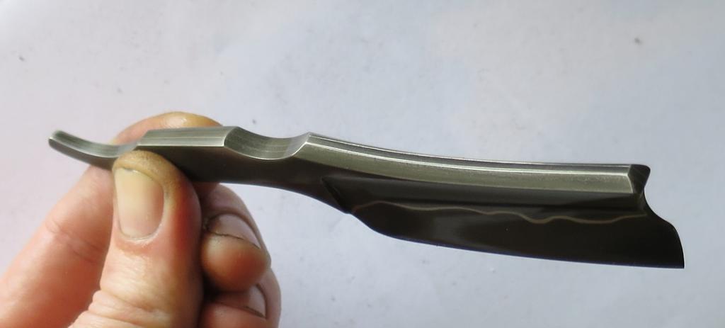

Ptit aperçu avant polissage final et révélation
ici la lame a été révélé sans être poli miroir, (1200 grit) pis y a des traces de doigts et d'huile
Emouture que j'appelle faux Full Hollow, c'est évidé a la roue de 40mm mais on laisse du gras, c'est raide comme un frameback en fait, Livi fait comme ça.
vais peut être tenter une écaille de tortue sur celui la

Cette émouture se rapproche de quoi en terme de sensation?
PostPosted: Sat 27 Feb - 22:30 (2016)    Post subject: Ali's Blade - Saison Forge Reply with quote
Merci,
comme pas mal de Japonais évidés et frameback Japonais je dirai poulet, très évidé mais raide, avec un angle "obtu"
genre 18° bien confort.

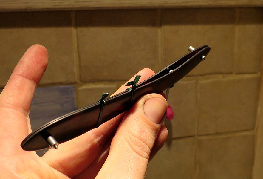

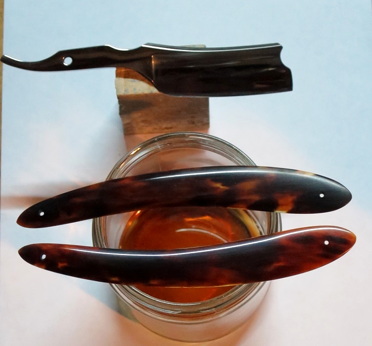

bon bah la chasse, écaille !

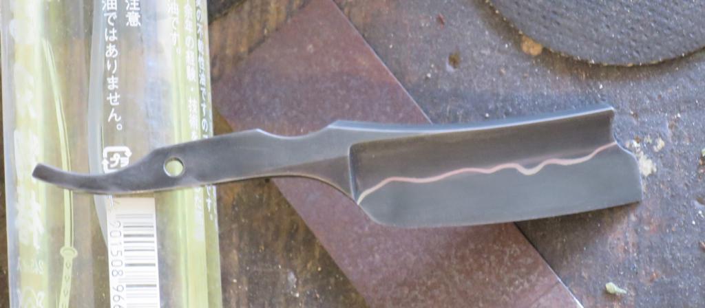

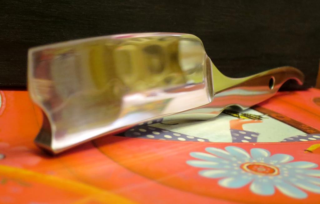

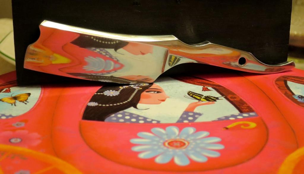

façonnage :
les ptits trucs pour son traitement thermique ^^

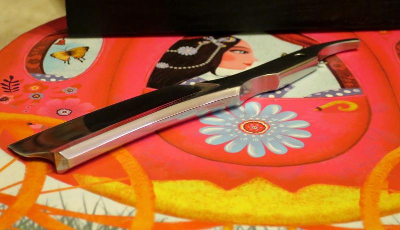

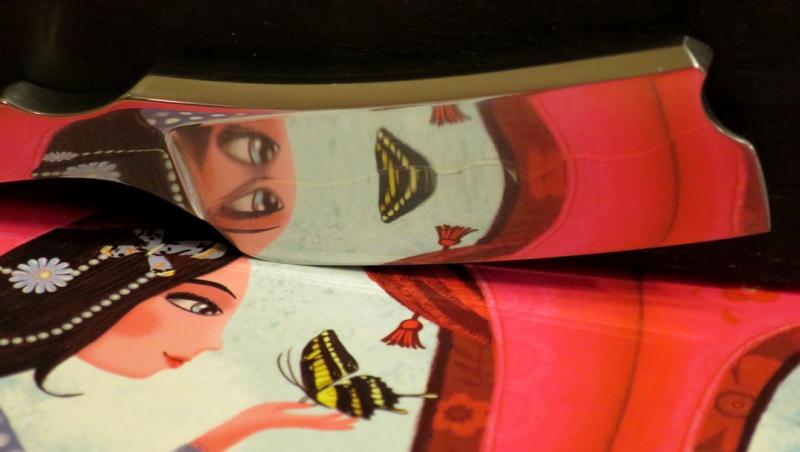

Pis la lame j'ai poussé le vice un peu, polissage miroir manuel, arrêté à 8000 grit.. demain flannelle et belgum alu pour faire un vrai miroir et plouf dans le perchlo, y a que comme ça qu'on a un beau contraste et de la définition.
