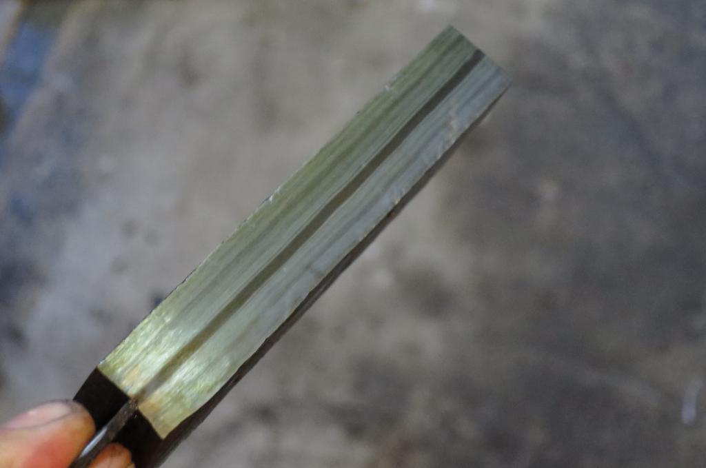

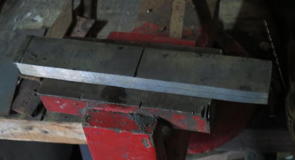

après moult echecs de soudures a la forge sur les inox, voici mon premier san mai inox, flancs inox et centre en 1.2519
j'étais a 2 doigts d’arrêter.

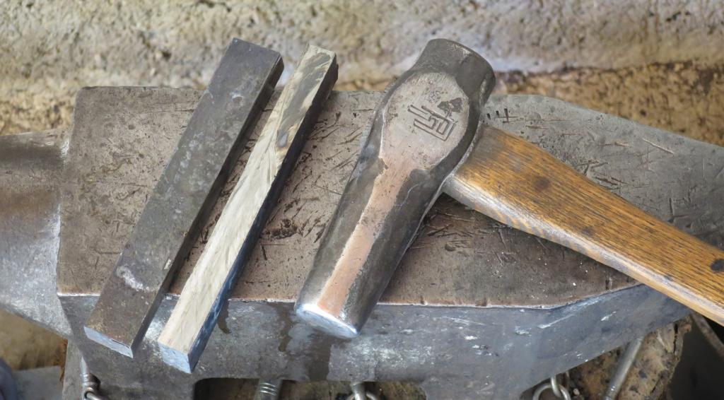

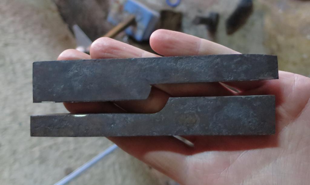

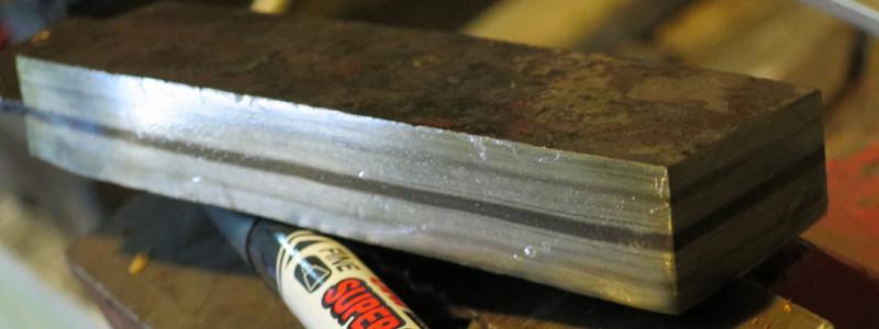

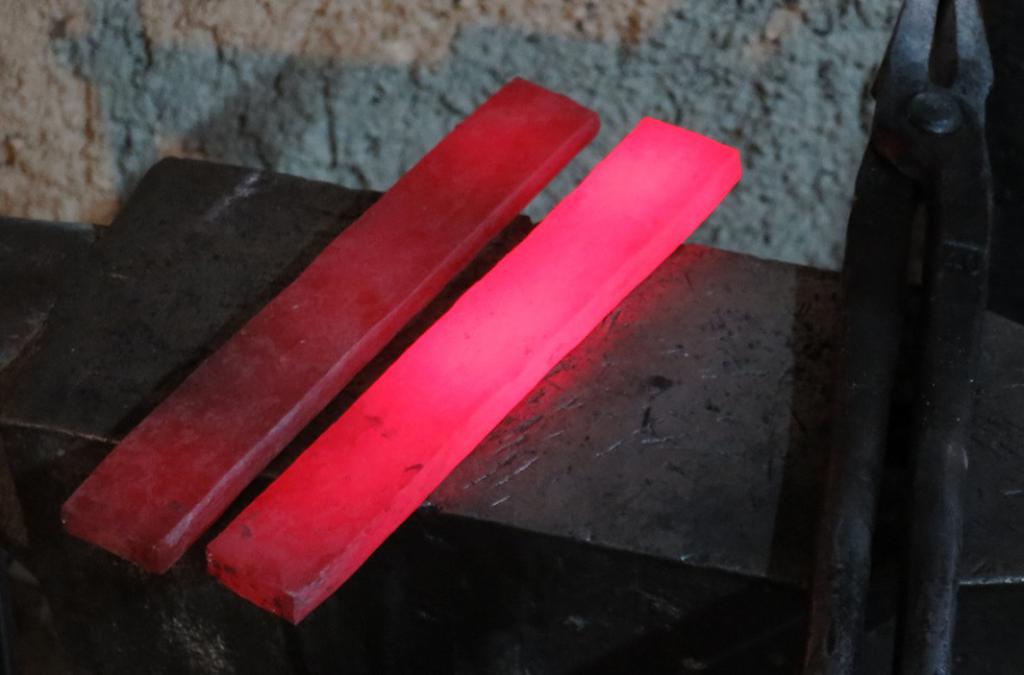

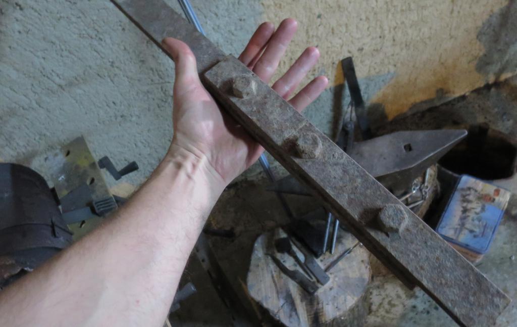

Et un suminagashi a faire pour fêter ça ! avec du vieux fer, celui la est très hétérogène, j'en ai un gros morceaux avec ses boulons
découpe de 2 morceaux, ça fait 1,5cm d'épais

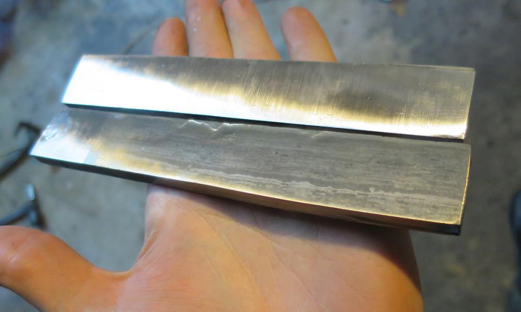

polissage d'une face de chaque morceau, et un (celui du bas) qui a eu 10 secondes de perchlo.

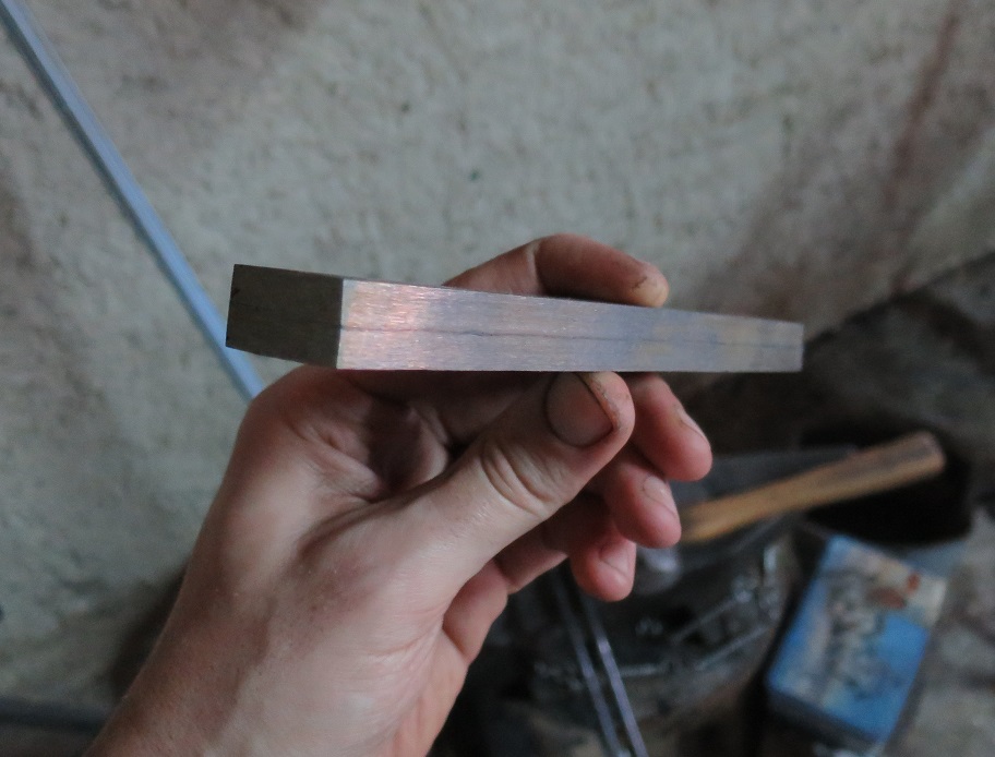

je ressoude les 2 morceaux avec une feuille de 1075 entre les 2 (1mm)
Le barreau va être découpé en 2 (environ 16mm d'épais)
Voila pour le moment, demain je ressoude les 2 avec une feuille de 1075 entre et j’allonge a 6 ou 7mm pour pouvoir en faire des flancs.

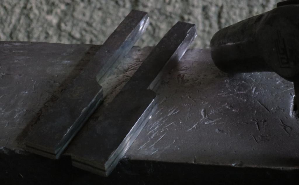

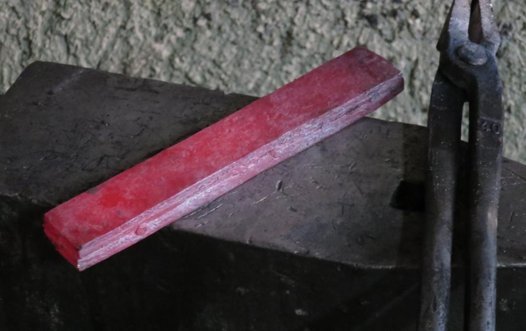

le san mai inox a pété a la trempe, j'arrête un moment... Very Happy les soudures tiennent pas le choc.

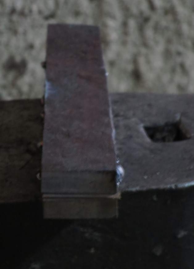

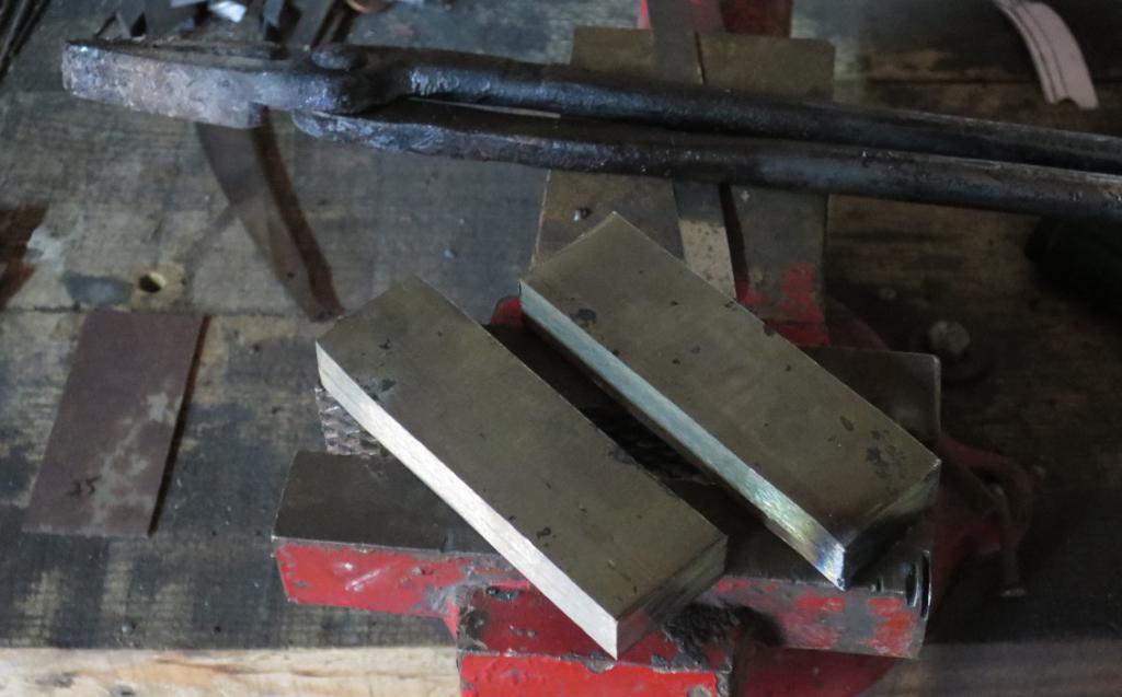

Pour le suminagashi, ça c'est mieux, Very Happy la suite des photos du haut.
1.2519 au centre
(500gr)
Allongé a 9, 10mm

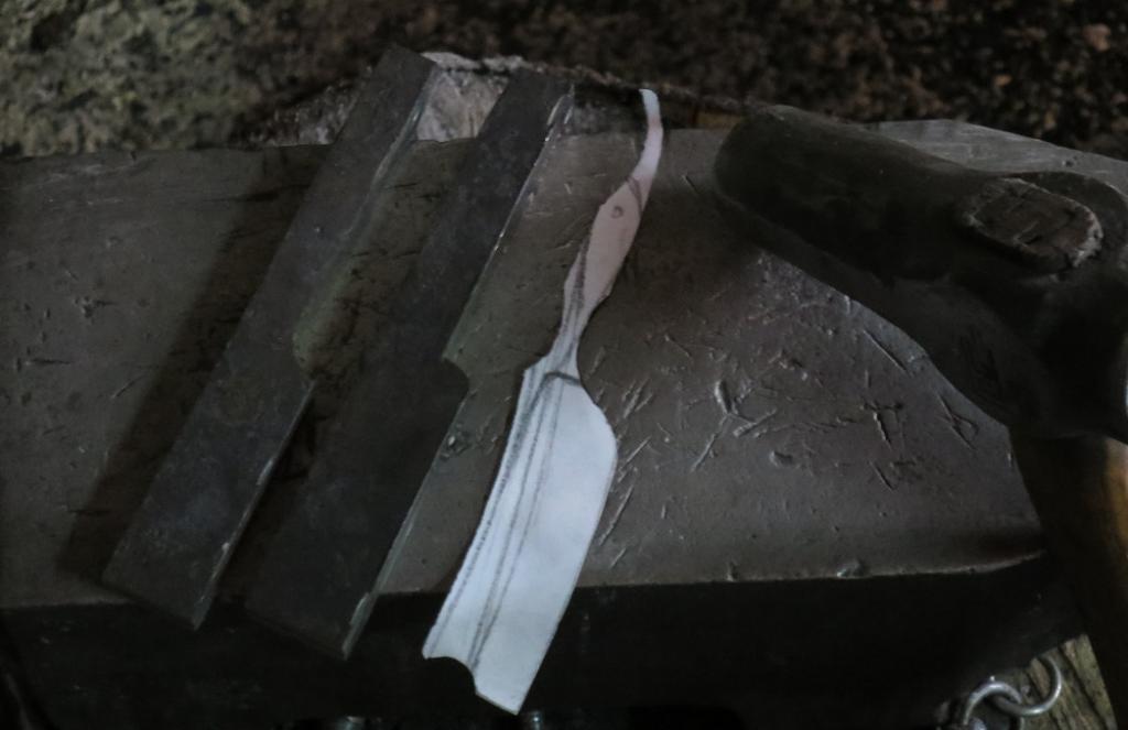

hélicoptère
2 blank pour faire un 8/8 et du 7/8 ou 8/8 hoshi tombo

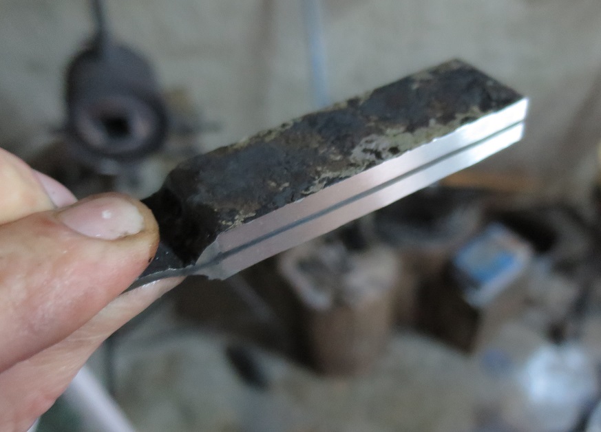

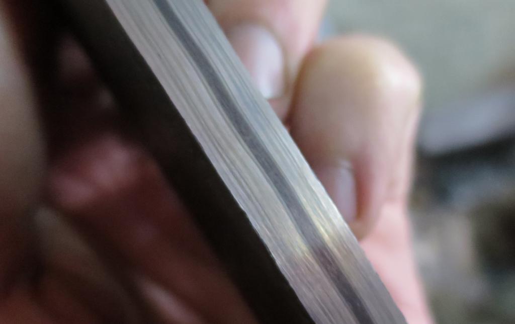

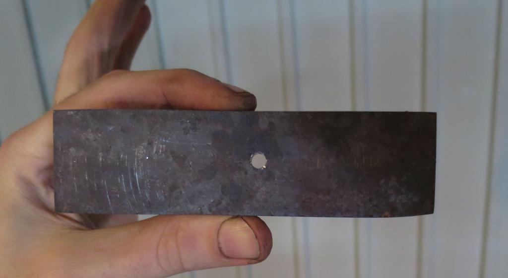

les 2 ont été trempées, elles sont en ce moment au 2ème revenu.
suite WIP -
après les normalisations, recuit.
là grain 400 et acide, (soie pas encore percée)
Le plus gros avant trempe 8/8 et 65 de tranchant
grain 220 et acide,
le second - 7/8 - 60 de tranchant, toujours avant trempe..

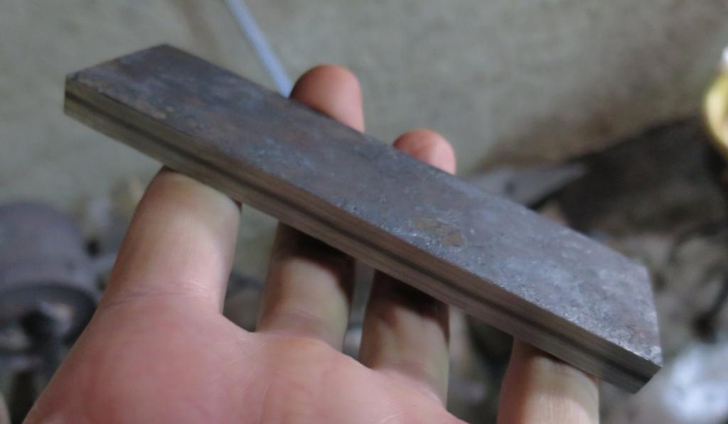

voila le 7/8
Donc 60mm de tranchant, comme c'est un near wedge, revenus a 230-235 sur le 1.2519. Pareil le dos, épais, proche de 7mm (en full hollow, j'aurai fait 6 d'épais) je vois pas mal de CC en ce moment avec des dos plutôt minuscules..
Sinon fil sorti, prêt a raser.
