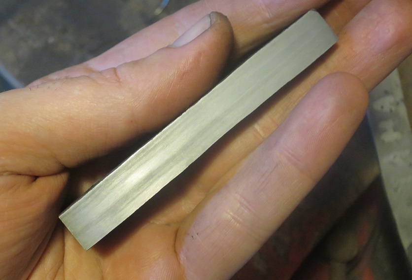

PostPosted: Mon 9 Feb - 23:38 (2015)    Post subject: Tamahagané - de la loupe à la lame Reply with quote
Western a tremper avec argile etc...
Quand on trempe dans le perchlo, ça fait ça
Allez, prochaines photos après trempe a l'eau

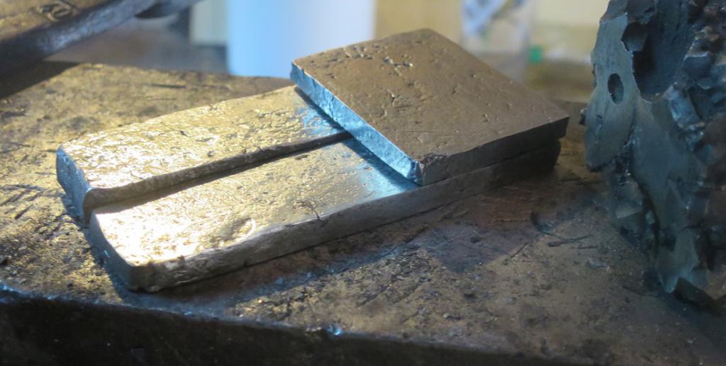

aujoud'hui, première journée de froid ! transformation de morceaux de loupe en barres.

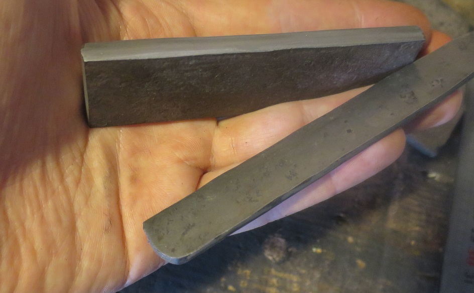

et un autre truc, pour un Western kamisori avec coeur en tamahagane
un lingot de vieux fer feuilleté avec de la loupe, 12mm d'épais
la le lingot 16 couches est descendu a 8mm, la mise de tamahagané a coté fait 3mm d'épais. (et +/- 10000 couches) Exercice calculer l'épaisseur d'une couche Very Happy
il me faut descendre a 6mm le lingot et le couper en 2 dans le sens de la longueur.
ça fera 6-3-6 en sandwich, 15mm quoi a souder/allonger pour arriver a une barre de 6,5mm d'épais

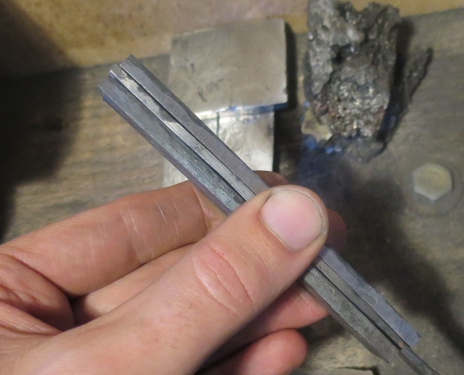

Dis voir, la soudure se passe facilement entre le vieux fer et la loupe? Les plages de températures sont-elles très différentes?
PostPosted: Wed 25 Nov - 13:34 (2015)    Post subject: Tamahagané - de la loupe à la lame Reply with quote
Hello Nico,
Non, c'est très facile que se soit fer pur, vieux fer, acier ou fer de bas fourneau, ou mêmes aciers Shirogami, C130, 145.. ça se soude sans effort et plutôt bas en température.

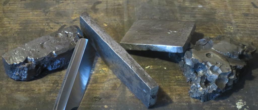

Le plus "chiant" est la préparation de la loupe en plaquettes sans perdre trop de petits bouts en fait faut forger comme si tu matais un rivet de 4 ou 5cm de diamètre. (exemple un bout de loupe de 360 gr, je fini par faire une barre de 280gr, et cette barre fera 150 gr grand max de tamahagané +10000 couches
Suite :
500 gr de lopin, me reste 2 ou 3 morceaux de loupe a mettre en barre ou plaquettes avant la Grande soudure !
Et le lopin du Western en San Mai, j'ai finalement reduit la largeur de la couche exterieur coté Ura, sandwich légèrement assymètrique
