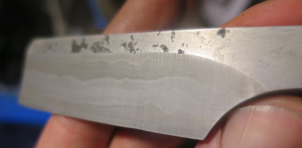

hello !
Oui Nico, ce soir si tu peux Wink on parlera du fignolage Very Happy du nez etc Very Happy
je l'ai percé ce matin, j'ai fait vite fait une émouture grossière voir ce qu'il se passe dedans Very Happy pour le moment c'est comme ça, on ne voit pas encore le tamahagané.
j'ai refait 4 normalisations, avec les 2 d'hier, ça commence a faire pas mal Very Happy la c'est encore recuit avant la trempe a l'eau ce week end

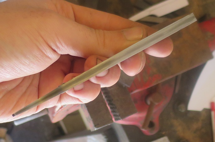

Very Happy
en attendant les petits morceaux ont fait un premier barreau de 120x30x15mm +/- 500gr
a allonger/souder pleins de fois maintenant Evil or Very Mad

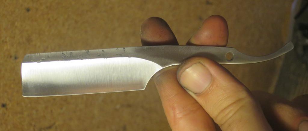

PostPosted: Sat 28 Nov - 16:07 (2015)    Post subject: Tamahagané - de la loupe à la lame Reply with quote
Merci !
Pour l'émouture, c'est pas un peu trop wedge pour toi ? ça fait un peu un coin avec la roue de 200 de chaque coté
la il est a 52 grammes, 63 de tranchant
PostPosted: Sat 28 Nov - 16:31 (2015)    Post subject: Tamahagané - de la loupe à la lame Reply with quote
Oui.Je pense qu'elle est bien trop wedge.Tu refais,et celle-là ......tu me l'envoie Very Happy    Petit papa  nôel.....
Kiss Nicolas
Joined: 27 Oct 2013
Posts: 141
Localisation: 57500 Lorraine
PostPosted: Sat 28 Nov - 20:40 (2015)    Post subject: Tamahagané - de la loupe à la lame Reply with quote
Hey!
L'émouture je la voulais typique d'un kamisori. Toi qui a déjà eu du Iwasaki dans les mains, tu vois exactement de quoi je parle. Là en photo je dirais qu'il faudrait éventuellement creuser encore un tout petit peu mais autrement on ne touche plus à rien ;-)
J'adore le rendu du feuilletage! Le polissage en était où pour la photo?
PostPosted: Sat 28 Nov - 22:20 (2015)    Post subject: Tamahagané - de la loupe à la lame Reply with quote
Yo !
j'ai pris les devants
Emouture qui va mieux
Je reprens le polissage lundi et youpi normalement Very Happy

PostPosted: Sat 28 Nov - 22:28 (2015)    Post subject: Tamahagané - de la loupe à la lame Reply with quote
Parfait :-)
Mais vraiment, elle est superbe cette émouture! Oui oui, polissage pis un affûtage kivabien! ;-D
