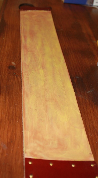

Ici une pâte diamantée sur strop, un strop maison de 65x6,5 cm fait maison vite fait pour acceuillir cette pâte reçu ce matin. Certains remplacent les pierres par des pâtes diamantées 10, 15, 20 microns mais dans le cas de gros grit, il est préférable de le faire sur paddle pour controler au mieux la formation du biseau car parait-il que ça arrache fort ! et sur strop on peut vite faire n'importe quoi.

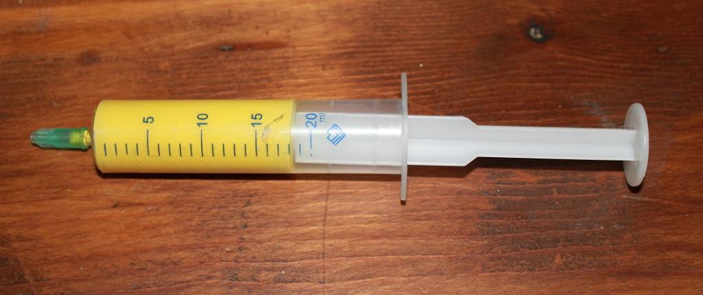

un tube de pâte :

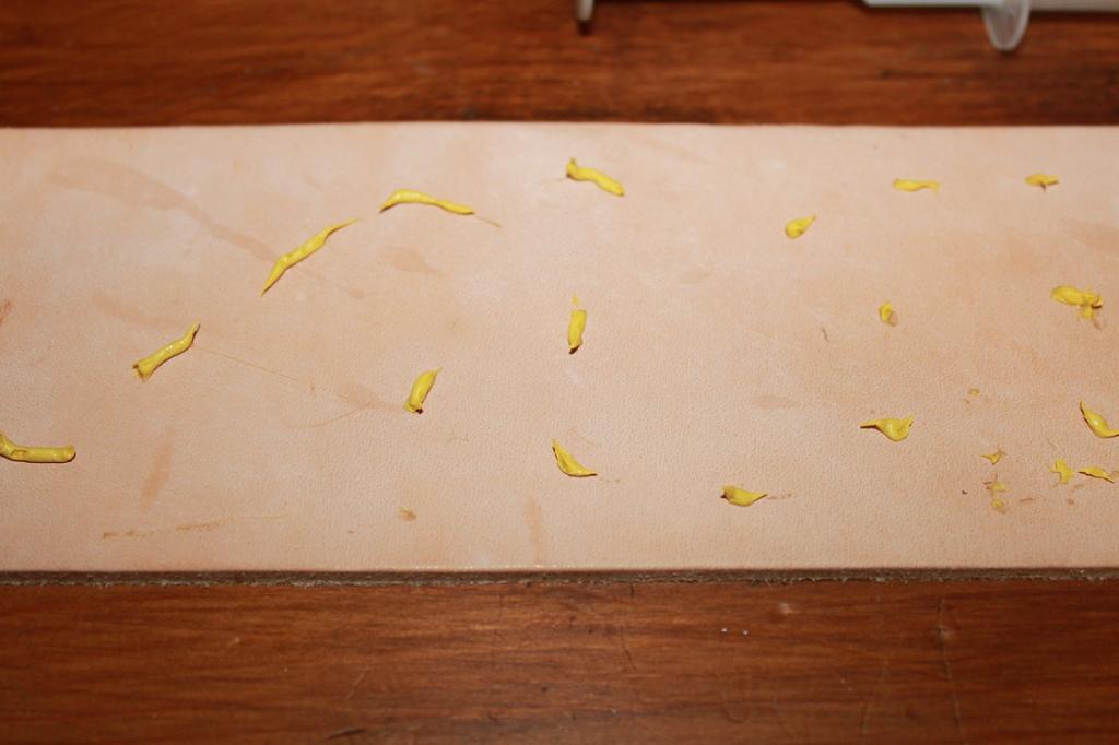

la pâte sur le strop :

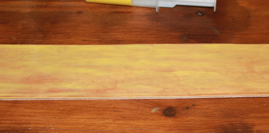

après étalage :
Voila, c'est bien gras, je vais attendre ce soir que ça seche un peu pour passer 2 rasoirs, un wedge et un évidé.

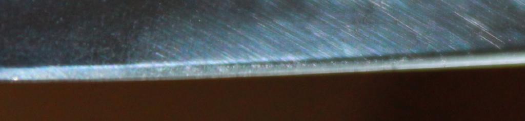

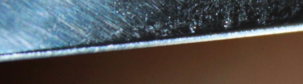

très surpris par la rapidité de la chose ! et ça c'est un bon point pour ceux qui comme moi en ont marre de passer des plombes a affuter et affiler. C'est pas de la magie non plus, mais le gain de temps et réel et le Test du cheveux explosent a tout les coups, avec cheveux très fins bien sur sinon ça compte pas  Very Happy

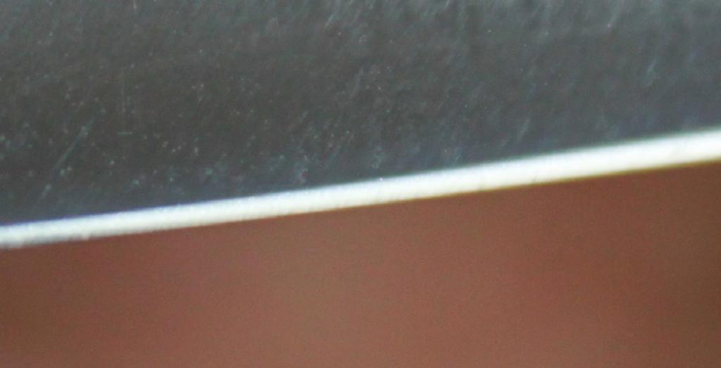

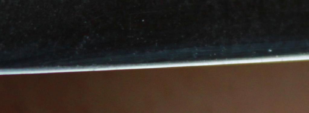

Donc j'ai pris une lame qui ne rasait absolument pas, le tranchant était quand même là, (un peu comme certains rasoirs de brocante ou d'ebay pas trop amochés) d'habitude je lui aurais mis, 200 passes de coticules et 200 de chinoise 12k, pâte hamon, pâte puma et cuirs. Là je lui ai mis quand même 200 passes avec la pâte 1 micron, 100 avec la 0,5 et bien 400 de cuir en finissant pas mon cuir glacé. résultant ça tranche le steak  Very Happy
J'ai essayé de prendre des photos du tranchant pendant les étapes, pas terrible, les photos représentent 1,5 cm de tranchant environ.  On arrive quand même a percevoir l'avancé.
Après le 1 micron :
Après le 0,5 :
Après les cuirs :
J'ai utilisé 2ml sur 20 de la seringue, et j'en ai même mis un peu de trop, donc il y a vraiment de quoi faire avec une seringue, c'est bien huileux, ça devrait bien se conserver normalement.
