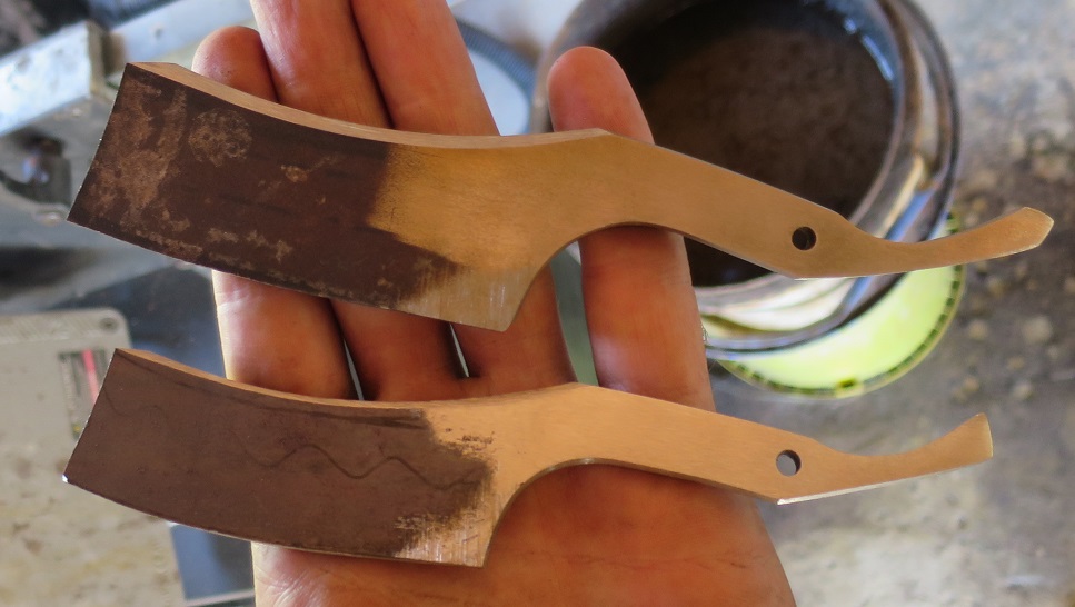

Un debut de détourage sur 2 lames celle du bas, sera un 8/8 en C130, et celui du haut sur lequel je compte beaucoup le blank fait 300 gr. .
Sa taille + 10/8 (33mm) 85mm de tranchant et 1cm au dos.
Pour l'émouture je vais essayer de faire le plus évidé que je peux, avec ma roue de 50 et de faire une lame de 65-70 grammes serait bien, y a moyen de faire un Extra Extra Hollow qui fera un boucan d'enfer pendant le rasage,   Very Happy
une lame comme ça en near wedge, on est sur du 150 - 200 grammes, un casse noix de coco le truc
je ferai des photos ce soir avant trempe

PostPosted: Wed 12 Aug - 13:43 (2015)    Post subject: Ali's Blade saison 2015 Reply with quote
OUAHOU...C'est quoi cet engin .
Tu le vend au poids ???
C'est pour un culturiste ???
Les chasses,seront en fonte ???
PostPosted: Wed 12 Aug - 14:26 (2015)    Post subject: Ali's Blade saison 2015 Reply with quote
Very Happy
Tu te souviens pas de celui là ? 11/8 mais en 1/2 évidé.
viens de lui faire ça première émouture near wedge, l'a perdu 100 gr..
198gr actuellement, reste 2 émoutures a faire, il aura une double entablure.
PostPosted: Wed 12 Aug - 16:15 (2015)    Post subject: Ali's Blade saison 2015 Reply with quote
allez a tremper, il fait 160 gr.  Very Happy et a eu 3 pré émouture.

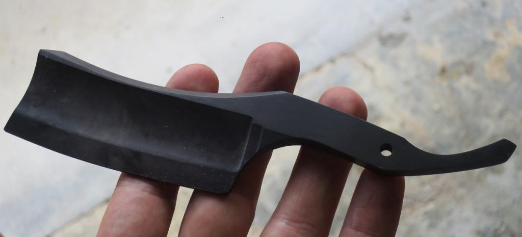

Voila
allez dernière photo avec un 5/8, les lames sont finis au 220 grit.
a la trempe maintenant, mais plutôt cette nuit quand il fera moins chaud Very Happy
un peu de détails sur le 8/8, même design que le 10/8

PostPosted: Thu 13 Aug - 22:25 (2015)    Post subject: Ali's Blade saison 2015 Reply with quote
Merci !
Pour le 10/8, c'est en fait un 11/8 (34,5mm au nez)

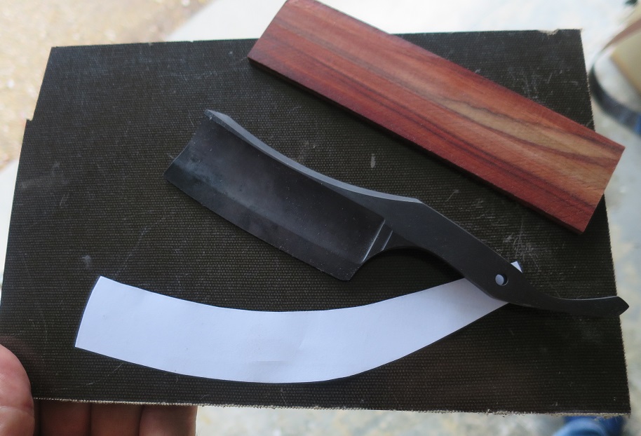

Pour la châsse, haha, j'ai pas de plaquettes ou de quillons de bois assez grand pas que se soit énorme, mais faut 2 plaquettes de 18cm sur 4,5cm pour faire la paire de châsse, me manque 1 ou 2 cm en longueur sur tout mon stock, et le seul beau morceau que j'ai en 30 cm ne fait que 4cm de large Very Happy
Donc j'ai fouillé, j'ai trouvé ça, du micarta fait de canevas vert bien roots, bon le moins cool c'est que ça fait 1cm d'épais Very Happy
Le + est que je vais pouvoir faire une châsse légère et résistante.
le morceau d'Aloha fait 15cm par 4cm, d'habitude bien assez grand pour les 8/8.

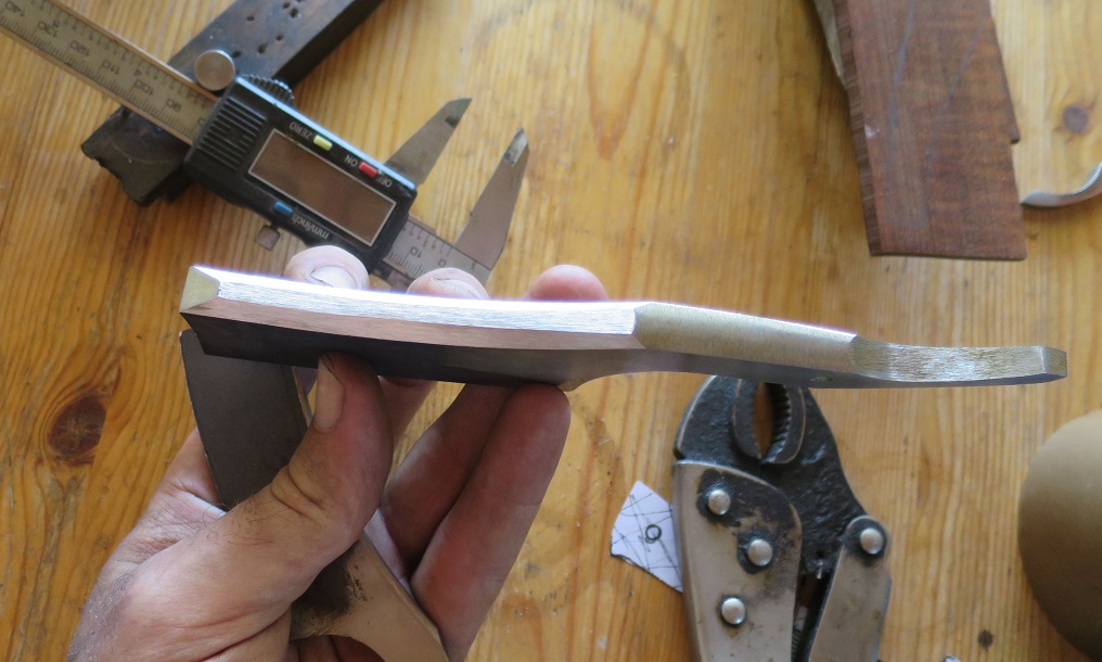

PostPosted: Fri 14 Aug - 21:31 (2015)    Post subject: Ali's Blade saison 2015 Reply with quote
Je ferai une vidéo du son qu'il fait
j'ai arrété la pour l'instant, brut de 400 grit.
