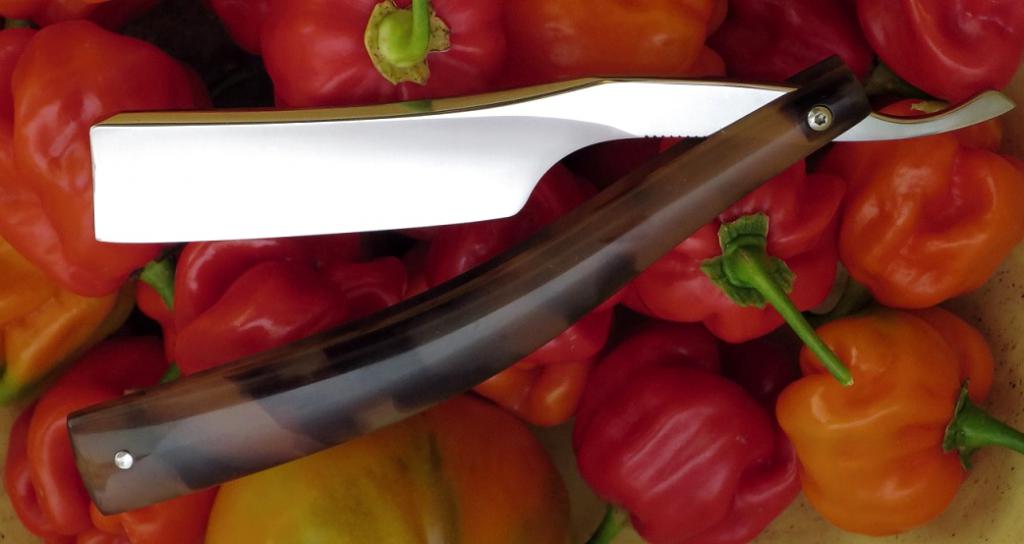

nouvelle lame shoulderless a monter, 6/8 - 64 de tranchant - 1/3 évidé.. entre half hollow et quarter hollow. Me reste a graver la lame, le fil est déja fait, 5 minutes de Shapton 8000 grit pour faire le fil. reste a le polir.

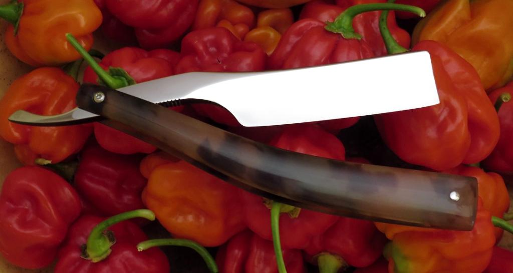

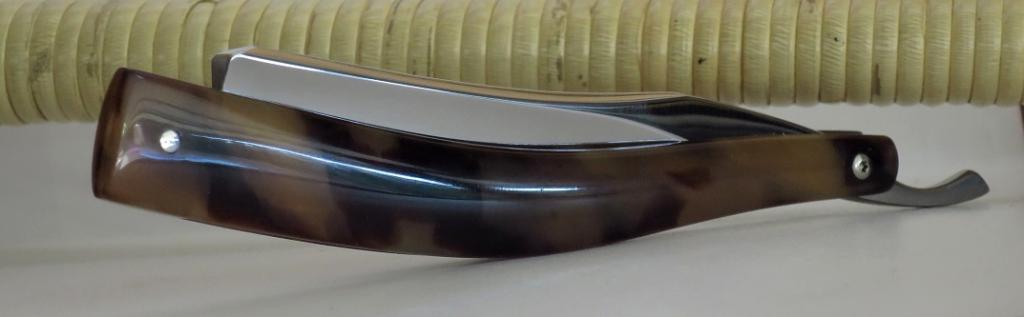

aperçu du 6/8 avec chasse faite a base de lait

Bah tiens, ça m'intéresse d'ailleurs cette histoire de tiers évidé, tu as posté des photos de l'émouture quelque part ?
La galalithe : très très beau matériau, probablement mon "plastique" préféré, mais grosse mise en garde au propriétaire : à stocker au sec+++ ça ne supporte pas bien l'humidité !
Sinon très joli travail, j'ai entendu dire que c'est un bonheur à travailler, vrai ou pas ?
Le résultat est détonnant d'élégance et de sobriété, j'aime beaucoup  Very Happy

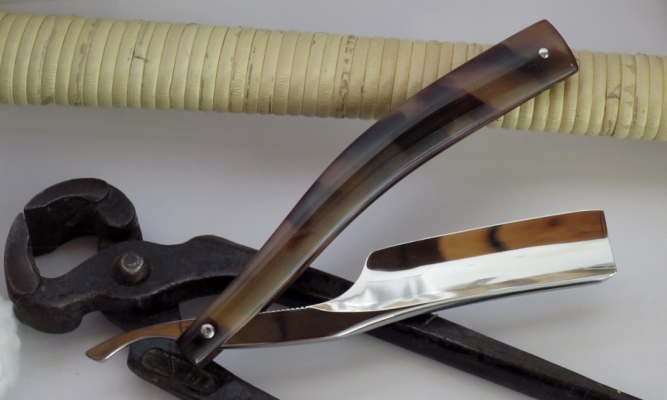

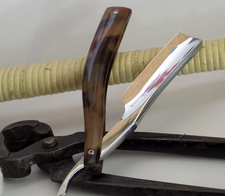

Je te ferai une photo de face tout a l'heure.

Galalithe est une matière "chiante" ne supporte pas de travailler trop vite, ça chauffe, si on refroidit en trempant dans l'eau, ça vrille, ça part dans tout les sens Very Happy sinon, c'est très facile a poncer et polir, trop même..
Celle ci est moderne, A. Wirtz m'avait donné de la galalithe vintage y a 2 ans, les anciennes étaient vraiment plus jolis et dans mon souvenir, plus raide, surement les 60 ou 70 ans de séchage... je ne sais pas.

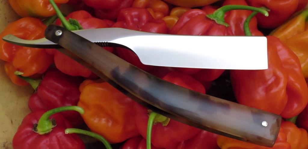

Le CC est monté ! reste a mettre la marque.

Je trouve que c'est une belle proposition, exactement ce que j'espérais voir.
Tu arrives à sortir ça sur un 6/8 ?

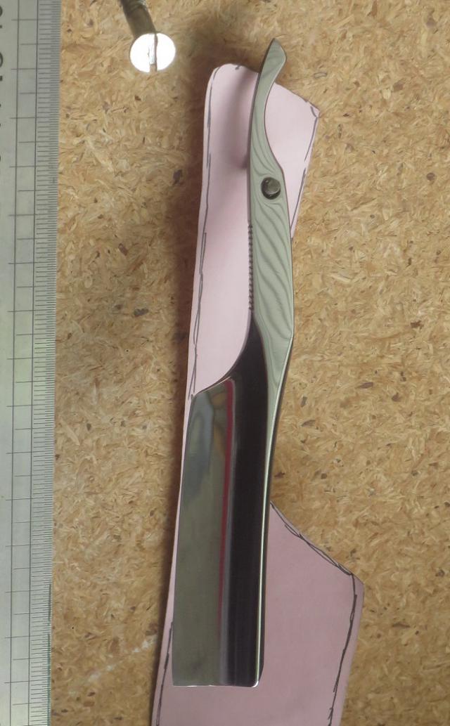

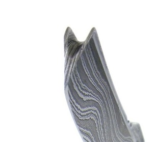

Bonsoir Cédric.Je rentre de la plage Very Happy et je vois ces nouvelles lames .C'est dut à l'inox les filets dessinés sur la lame du suminagashi ?

Alors pour le suminagashi , les filets blancs sont les couches du feuilleté, tu as la mise centrale avec laquelle on se rase et de chaque coté, un feuilleté d'inox/nickel alterné.

Donc c'est comme le damas ! C'est TRES joli et fin ,bravo,et tes chasses "magnifiques"fines à souhait et en plus "A BASE DE LAIT" !!!!!

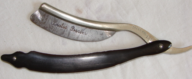

Merci de ton temps Aggelos ! suis friand d'apprendre sur l'histoire des différentes façons de faire, et des maisons "avant garde" qui sortaient des choses que même maintenant, ça peut paraitre moderne (dans la forme). le frameback des frères Gelle est un exemple (pour ceux qui ne connaissent pas) :
d'ailleurs CC unique ?
