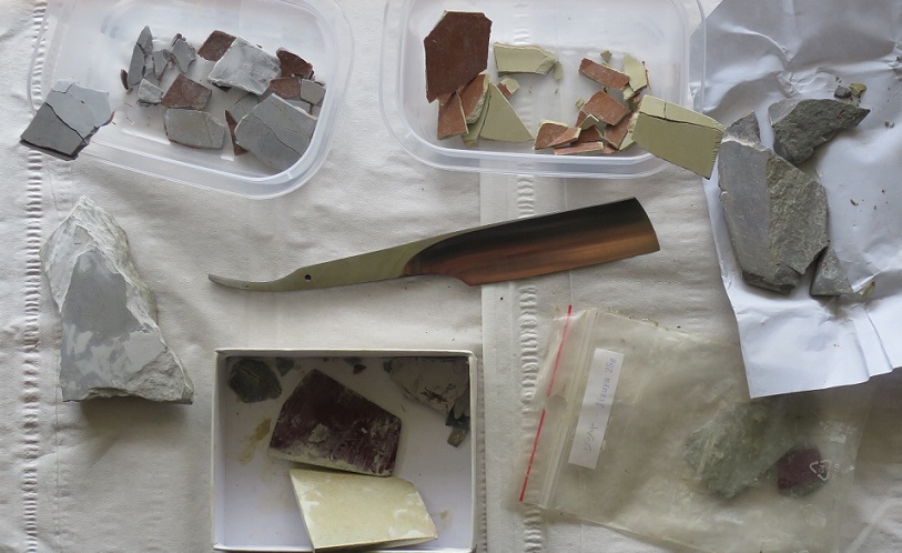

ici polissage d'une lame, ici en presque fin de fingerstone

Tes lignes de trempes sont fantastiques mec!
Il y a des aciers que tu préfères, qui sortent mieux à la révélation naturelle?

Tu fait quoi avec tout ces petits cailloux......?

Ce sont des pierres de polissage pour faire ressortir les nuances de l'acier et que l'on utilise avec les doigts (finger stones). Je suis vraiment admiratif du travail réalisé par  Ali car au Japon le polisseur est un métier spécifique auquel le forgeron confie ses lames et ce n'est pas du jour au lendemain que l'on acquiert la technique. Donc on peut dire qu'Ali a vraiment du talent.

Oui, il y a des aciers qui sont parfait pour faire des hamons, mais il y a aussi la lecture de la texture/structure de l'acier qui est très important, certains sont plus beaux que d'autres, Shirogami 2 ou SC145 ou W2 sont plus jolis que du C130 ou C105 ou XC75 ou 1095.
Pas oublié que cette technique de polissage est faite pour du fer ou tamahagane (qui est facile a polir) certains aciers "indus" sont déja trop tenace et ça use trop de pierre de polissages et c'est très long, trop long..
Merci Alunni !
Merci ElBA ! voila Greg, c'est pour polir l'acier, en gros on prend un gros bloc d'uchigomori (grosse pierre bleu/grise en photo) on casse dans l'épaisseur pour faire des morceaux plats et fins. on la planifie sur une pierre pour atteintre 0,1 a 0,2mm. traditionnellement, on met une laque naturelle japonaise dont le nom m'est sorti de la tête, genre de résine rouge, qui vient d'un arbre) ça c'est celles que tu vois avec une face rouge, ça évite qu'elles s'eclatent en morceaux pendant le polissage et que ça raye l'acier. Moi je fais avec colle epoxy et papier de soie.
il y a hazuya et jizuya (jaunes) elles sont plus durs. chaque pierre a une utilité mais on peut prendre un peu de libérté.
Après ça on polit avec des oxydes de fer mélangés a de l'huile de girofle sur un coton. Plus ou moins long selon le contraste recherché et la profondeur (coté sombre) de la partie non trempée (au dessus du hamon) (exemple le kanahada : nugui de oxyde de fer (noir de forge réduit en poudre), aussi le Jitekko, nugui de magnétite (top pour la partie trempée (sous le hamon) ça rend très brillant, a ne pas mettre sur la partie trempé après le kanahada Very Happy il y a nugui de oxyde chrome, Aoto, c'est comme de la pâte puma verta liquide. et bien d'autres trucs encore, mais la c'est plutôt la base.
Pour la comparaison avec un polisseur de sabre Japonais ou Européen, c'est sympa, mais c'est pas comparable, je ne fais pas de mise en forme sur pierre (genre de grind sur pierre très long et lent) d'un morceau de 70cm d'acier. moi je commence le polissage a partir de l'uchigomori, il y a plein d'étape que je ne fais pas avant, enfin je les fais mais au papier a poncer.

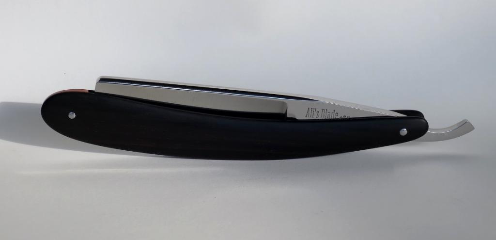

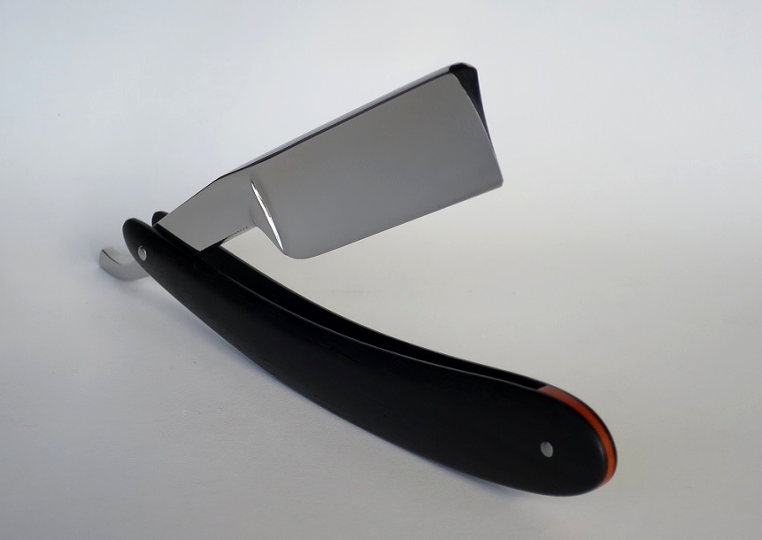

Sinon, un CC que j'ai nommé Banana Very Happy première châsse banane sur un Ali's Blade, plus de 4 ans que je n'en avait pas fait. j'ai tort, la châsse banane est supra classique sans trop de personnalité, mais ça reste la forme adéquate pour un CC.

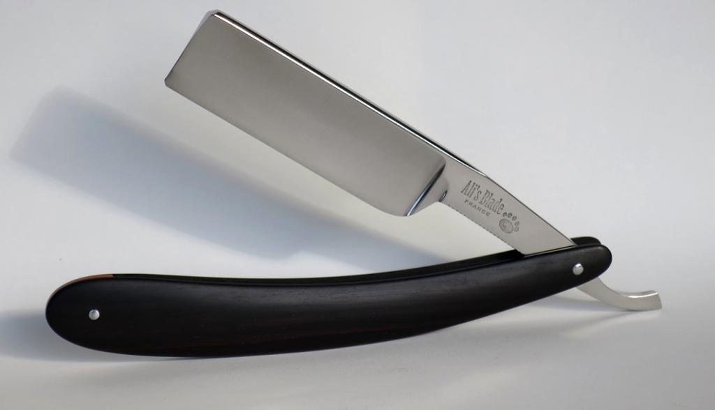

et un 15/16 - Boco
