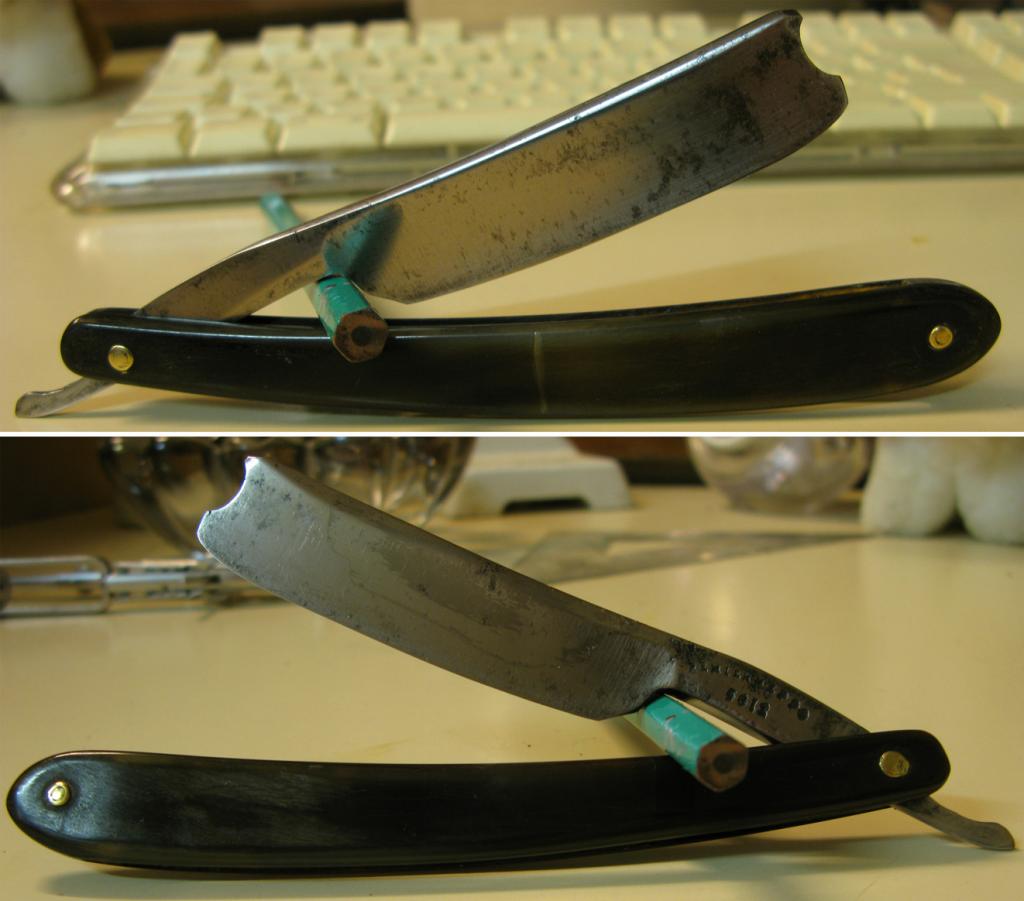

Tout dépend, tu veux la démonter la châsse ? elle est beaucoup tordu ?
PostPosted: Sun 27 Nov - 22:34 (2011)    Post subject: Redresser un manche en corne Reply with quote
Salut Ali
Je n'ai pas bien envie de démonter, je n'ai pas le matos, ni les clous, ni les rondelles, ni....
C'est une châsse de merde, sur le rasoir un peu genre anglais, barber notch, dont j'ai mis la photo ici :
http://leretourducoupechou.xooit.fr/t368-Toutes-ces-merveilles-que-j-ai-acq…
J'ai l'impression qu'il va falloir en remettre une autre un peu mieux. Bon, je verrai, j'ai le temps.
