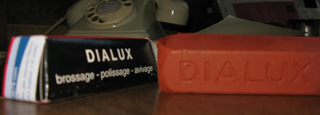

Connaissez-vous cette pâte Dialux ? Elle n'est pas mal comme pâte à polir.

Je la connais de nom, elle se trouve facilement sur ebay. C'est laquelle celle ci ? c'est une pâte a polir ou un pâte coupante pour brossage ? parce que je vois que tout est inscrit dessus du brossage a l'avivage, chose impossible dans une pâte !
Tu l'as testé Microuft ?
PostPosted: Tue 29 Nov - 21:58 (2011)    Post subject: Donne la papatte. Reply with quote
Au départ, je l'avais acheté pour mettre sur un cuir. J'ai essayé sur un vieux cuir, mais ça poussiérait (.) un max.
Je l'ai ressorti aujourd'hui pour faire plus briller la lame du rasoir  Remiehneppo, fameuse marque anglaise entre toutes. Et ça décrassait sec.
Pour mettre sur un tour : aucune idée, vu que je n'en ai point. Mais pour polir le métal, ça paraît vraiment bien. Enfin toutes proportions gardées, disons que c'est plus virulent que le Mirror.

Merci Microuft ! elle est pas mal grasse alors, c'est bien ça pour faire à la main.. mes pâtes sont durs, impossible de les applliquer avec un chiffon par exemple.

Celle-là est relativement dure, je peux la mettre sur un chiffon en frottant relativement et en tenant le chiffon sur deux bouts.

C'est juste un peu mieux que le Mirror. Mais ça n'empêche pas les multiples ponçages au papier de verre et à l'abrasif à l'eau de plus en plus fin. Ensuite, c'est pas mal pour faire briller.
Au départ, je pense que c'est prévu pour les poupées qui se mettent sur les tours.

Les pâtes Dialux sont utilisées en bijouterie (chouette un scoop).
j'ai la verte, la bleue et la blanche, à utiliser dans cet ordre si je ne me trompe.
la orange, (Vornex) est je crois la plus abrasive (pas essayée).
ça marche tip top à la Dremel sur des cylindres en coton.
Pâte très dure, a tendance à s'effriter, il faut procéder avec tact et délicatesse pour oindre le cylindre,
mais ça marche.

J'ai 2 dialux et elles me conviennent parfaitement.
Une orange,  pour enlever les rayures et une bleue pour faire un poli miroir.
