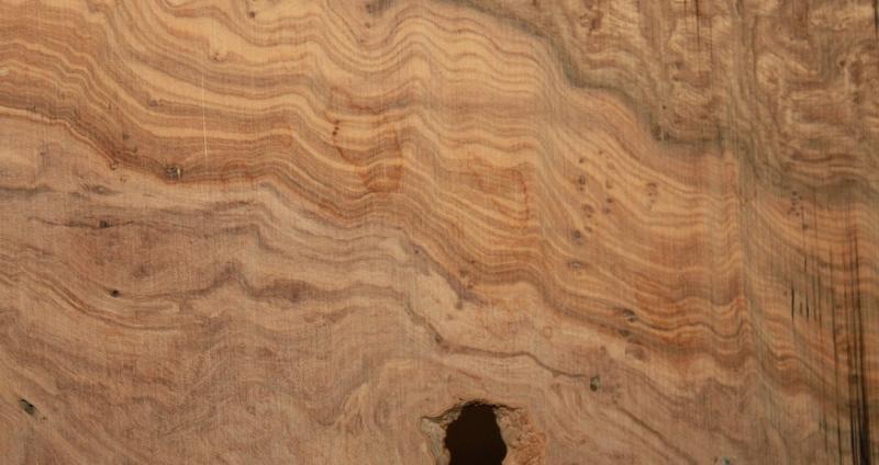

Oui le morceau du haut, mais c'est une planchette débitée par Jo, elle était assez grande 35x20 cm je dirai et 7 ou 8 mm d'épais.
