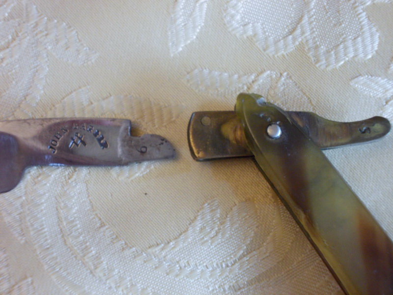

J'aimerai trop comprendre le système d'attache pour faire un semainier dans le style, avec un bout d'ivoire de mammouth avec incrustation et un petit lingot d'or pour l'espaceur

Pour le système, tu glisses la lame entre des guides métalliques du manche puis le bouton poussoir du dessus descend dans l'encoche de la lame pour la verrouiller.

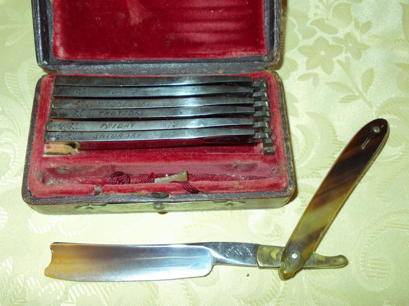

Mes J Barber chassés en corne (j'ai une autre boite avec ceux chassés ivoire)
il y en a de toutes les époques (1820 à 1850)
désolé pour la qualité des clichés fait au smartphone

le système d'attache est tres simple:
l'épaisseur de la tige est une feuille d'acier élastique.
La lame s'engage simplemente et à l'entrée élargit la feuille d'acier.
En pliant la lame et le crochet vers le bas en même temps s'ouvre et libère l'accouplement.

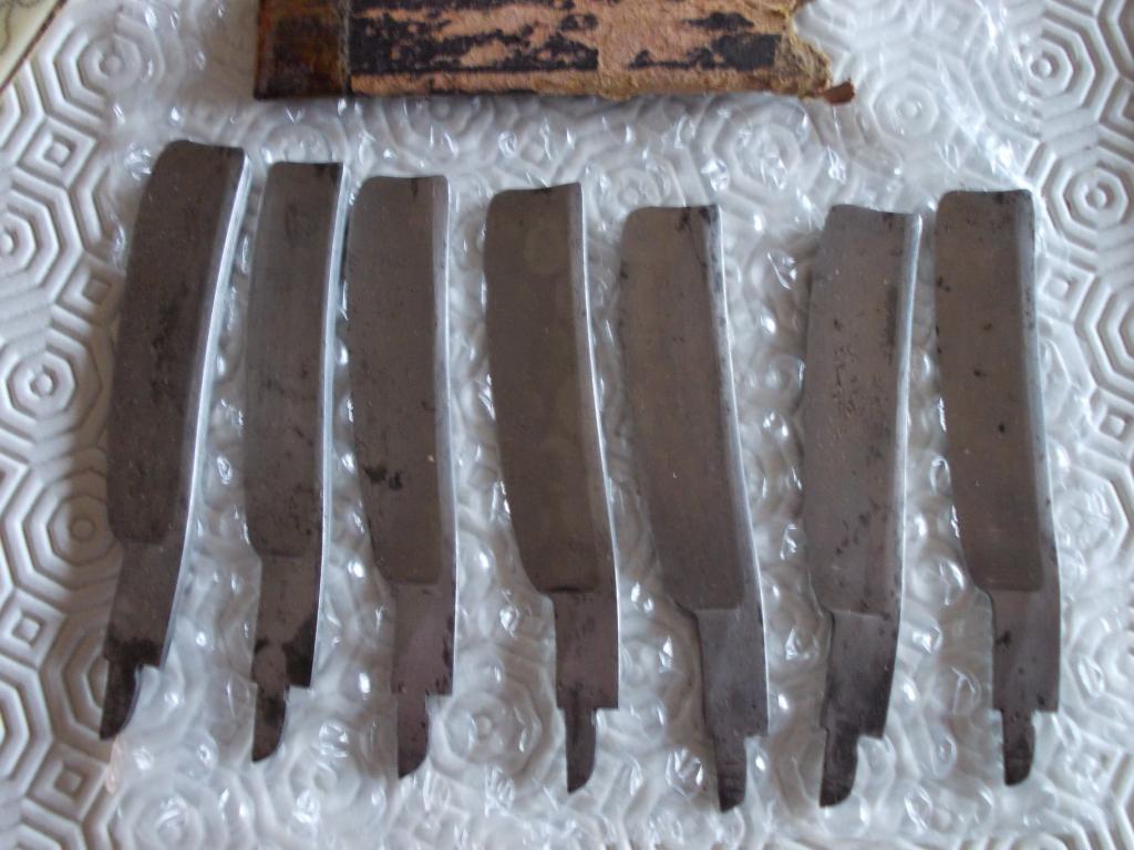

Ceci est un autre jeu de lames anonymes (sans poinçon) pour ce que je fais construire la soie pour un artisan du Médusa Group. Les chasses seront en os sculpté pour moi. le système d'attache est identique à celui de Barber (lames parfaitement interchangeables)

Merci Altus pour l'explication ! ça doit pas rester évident de trouver la bonne "élasticité" le petit rivet en haut est souple aussi alors ?
PostPosted: Sat 23 Nov - 21:13 (2013)    Post subject: John Barber Reply with quote
J'ai quatre semainiers (tous incomplets d'une ou plusieurs lames) comme celui que tu montres Altus, (un français deux anglais et un autrichien !) et le système est à chaque fois différent !
 Donc, je suis un homme chanceux d'avoir trouvé deux compatibles  Very Happy
Non, les rivets sont utilisés seulement pour maintenir ensemble les deux chasses de laiton, donc sont bien matè, La feuille d'acier est libre au dessous, agit comme un ressort pour maintenir la lame en position dans le joint intérieur.
