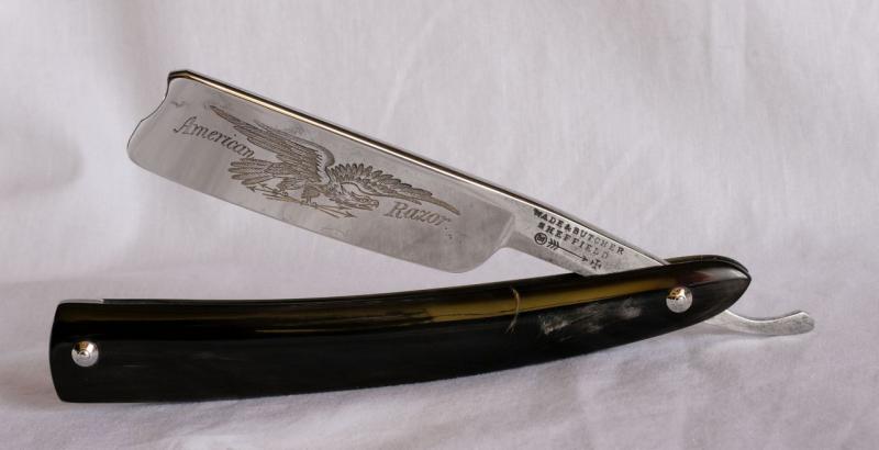

Mon choix sera vite fait en plus de ça classe , son esthétique et son énorme douceur (j'avoue avoir eu du mal à la mater ) Very Happy
PostPosted: Fri 20 Jan - 19:52 (2012)    Post subject: Votre lame pleine préférée. Reply with quote
Bon, ça fait déja 2 Wade Mr. Green

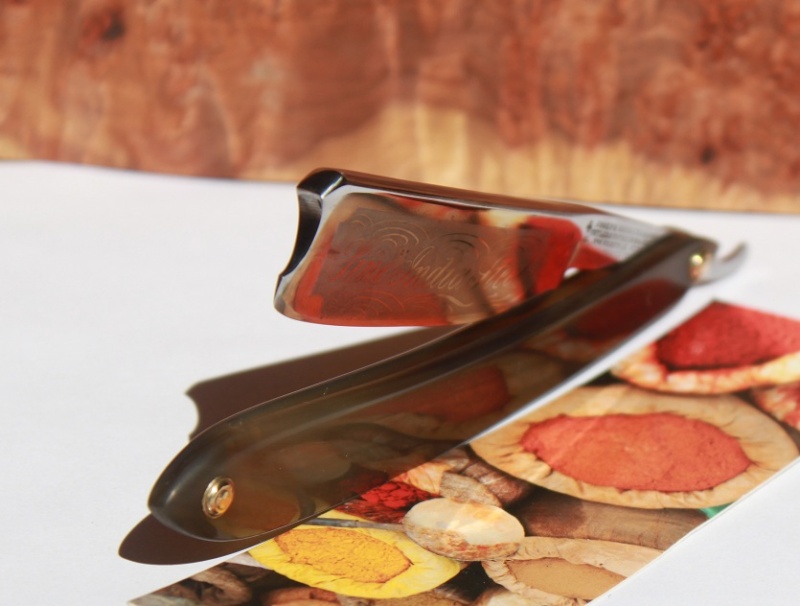

Mon miens Very Happy

Je ne crois pas l'avoir déja vu celui ci Cardoso ! belle lame en même temps.

C'est mon wedge perso à moi, par moi pour moi Smile.
Lame faite dans une lime de 4mm d'épaisseur, 5/8 de hauteur à un pouillème prés. Chasse en inox, visserie inox sur rondelle bronze phosphore.
Trempe à l'eau salée, revenu à 180°c si je me souviens bien Very Happy
Il m'a fallu un temps fou pour arriver à le rendre vraiment sympa, mais maintenant que le fil est fait, c'est pas compliqué on plaque sur le cuir, on appuis assez fort et on fait glisser Very Happy
J'aime vraiment bcp celle lame. Mon rasoir quasi quotidien depuis que je l'ai sorti de l'atelier Very Happy
