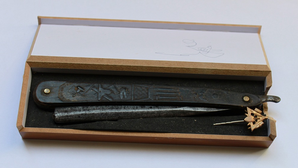

Bonjour à tous !

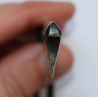

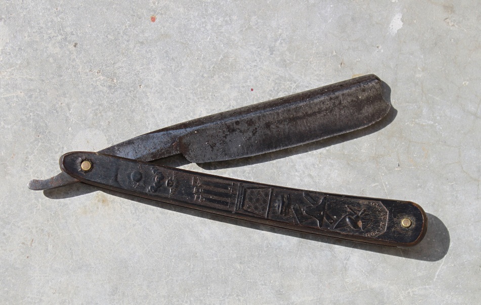

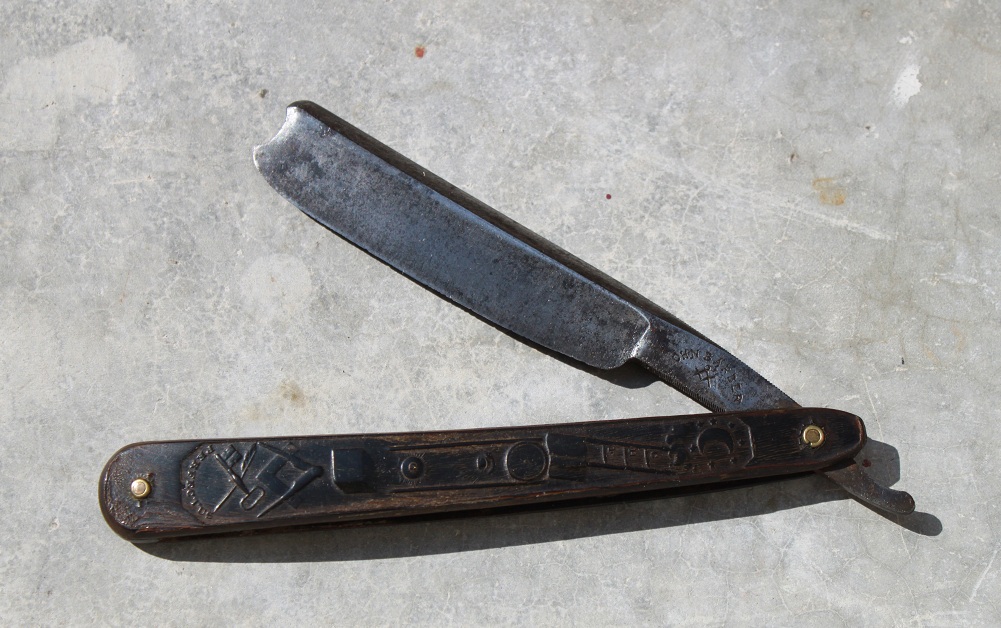

Voici je pense ce qui va être ma restau de l'année ! une pièce magnifique du début du 19ème. Un J.Barber que je pensais petit mais qui accuse 21mm de largeur ! un dos a facettes, un nez a facettes également, du lourd Cool
Châsse magnifique. Bref le plus beaux rasoirs que j'ai eu entre mes mains je pense.

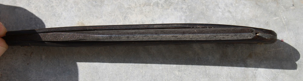

ça va être a restaurer avec plus grand soin et respect. Lame a démonter, la polir en conservant toutes ces traces de meule, châsse a hydrater et a polir, mais surtout pas de papier a poncer ou de dremel, une frotte douce pour conserver les veinures de la corne apparente. Bref un joli petit chantier Very Happy
Bon place aux photos :

 S'il rase aussi bien qu'il est beau, ça devrait pas être mal!

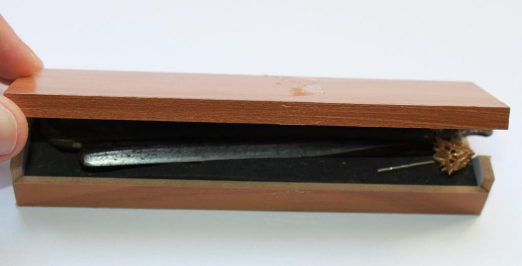

Merci pour les photos Ali. Ça soulage de savoir qu'il t'es bien parvenu. Je le sais entre de bonnes mains maintenant! Les Franc-Comtois, ils ont géré avec leur boîte custom. Ça fait plaisir Smile

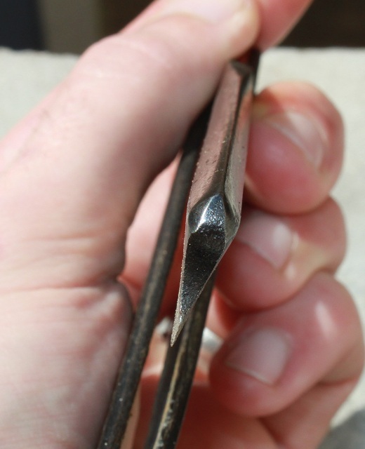

Bon, par contre le voir démonté, c'est pas mal pour se rendre compte du profil de la lame : magnifique!

Oui, le Franc Comtois, a fait une belle petite boite Very Happy ça devait être un petit trésor qu'il voulait bien conserver, je suis surpris qu'il se trouvait en France, dans une campagne chez un agricuteur

Magnifiques lame et chasses

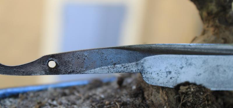

Merci Charlie pour la date ! je pensais 1815-20, la lame a morflée un peu quand même, il y a de l'oxydation en profondeur, si je la sable, elle sera "cratérisée", et si je poli trop fort, je perds les traces de meules tout en laissant des points noirs agressifs, va falloir faire un choix, pour l'instant je la frotte à la pierre d'argile. Je vais voir avec Magik après !

Après un nettoyage maximal avec méthode minimale ( pierre d'argent et pâte a polir sur chiffon)

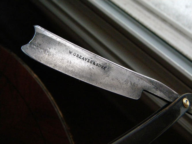

Alors cratérisé, c'est quand ça fait effet gruyère, le sablage ou microbillage ou aérogommage, va trop décaper sur ce genre de lame en cet état et tu te retrouves avec une lame plus ou moins style émmental !
Une photo pour bien montrer :
Là c'est nettoyé assez longtemps à la pierre d'argile, poli au chiffon, re-pierre d'argile, chiffon etc.. pendant une bonne heure facile.
Si je sable, partout ou il y a du noir, ça va faire des trous assez profond.. possible que les lignes s'effacent un peu car il y en a sur les angles.. Après c'est ton choix, mais la elle va un peu se repatiner en pas si longtemps que ça de toute façon. Sans poli miroir, patinage rapide oblige.
La polir bien, ça veut dire enlever trop de matière... ça va pas le faire.
Moi qui l'ai entre les mains là, elle est pas mal du tout, elle a de la gueule, c'est uniforme, pas un coté bien poli, a coté une grosse tache d'oxydation qui clash l'oeil, ça le fait. Avec un tranchant bien poli ça va claquer.
