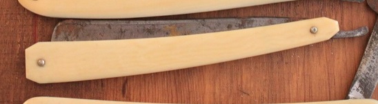

Une restau à la minima inspiré de Charlie Smile un petit rasoir de voyage je suppose, un Paris, l'inscription du fabricant est en parti effacé ! 9/16, lame courte, je l'ai juste démonté, nettoyé et un petit polissage léger, lame et châsse.. affuté en moins de deux avec 2 couches de scotch sur le dos, l'acier est assez mou, 5 min de 3000 et 5 min de coticule.. reste a l'affiler.
Dommage mon rivet de pivot est un peu trop gros, je vais surement le poncer pour qu'il devienne comme celui de l'espaceur.
pas de belle photo du CC avant a part celle ci :

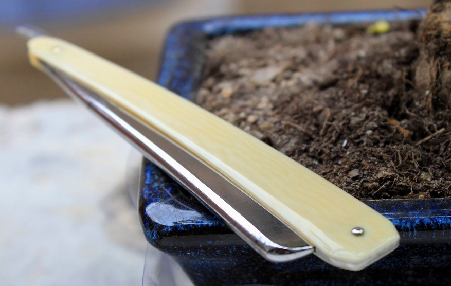

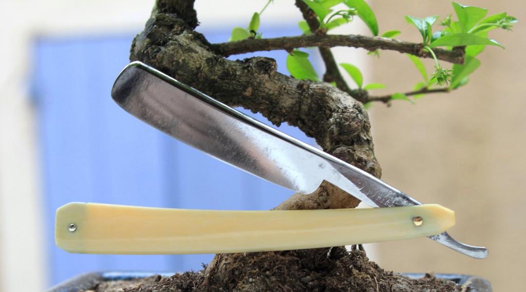

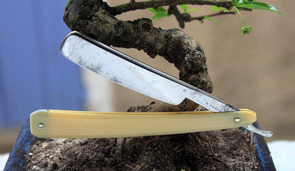

Maintenant :

Super sexy ce petit Parigot!
Tu l'as essayé déjà? J'imaginais pas que l'ivoire de la photo donnerait comme ça, avec le traitement adéquat...

Pas encore testé, faut que je le passe à la pâte et au cuir, je vais faire ça dans la semaine et ferai un "rasage du jour" Okay oui l'ivoire, ça se polit super bien.

Superbe époque 1840, le nom c'est pas Chassagne ?
PostPosted: Mon 19 Mar - 11:50 (2012)    Post subject: Near Wedge de voyage 9/16 Paris - Ivoire Reply with quote
Maintenant que tu le dis Charlie, Si Chassagne a Paris existe, c'est ça, première lettre un C, deuxième, le H estompé mais je vois H, juste la fin ou j'ai un doute, NE ou RE, Chassagne ou Charrière ? Je te fais confiance !

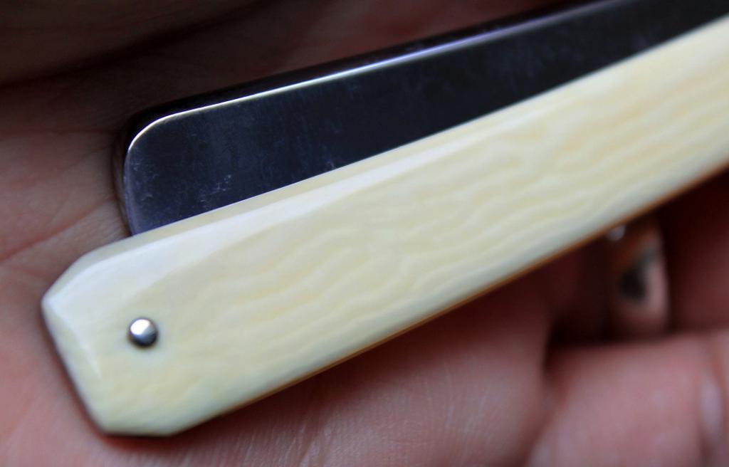

super beau l'ivoire... Okay
finalement, c'est comme le bois, il y a des cernes annuels....

Au fait c'est quoi le traitement adéquat pour polir l'ivoire comme ça  ? Merci.

Du papier abrasif fin, dans l'ordre 1000-2000-3000, puis pâte a polir en tube, Puma ou Mass sur coton et coton seul pour finir.

je ne connaissais pas cet aspect "glacé" j'étais resté sur un matériaux pur mais un peu terni (matifié)
par le temps. En tout cas : Shocked Okay
PostPosted: Tue 20 Mar - 21:10 (2012)    Post subject: Near Wedge de voyage 9/16 Paris - Ivoire Reply with quote
Oui, c'est tellement dense et "dur" qu'une fois poli, on dirait qu'il y a une finition vernis.
