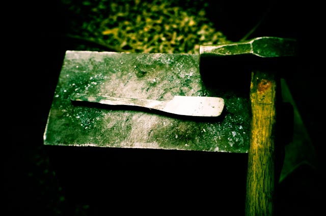

salut
qq photo de ce We , j'ai pas tt eu le temps de prendre en photo , j’essaierais de compléter au fur et a mesure ...
donc , c'est pas la seul facon de faire , c'est peut etre pas la meilleur ou je ne sais quoi , mais c'est comme ca que j'ai fais ce We.....
l'acier , du C130 .
préparation de la mise d'acier :
le barreau fais 30x6mm , je le passe a environ 20x3mm .
un petit amincis en bout de la mise au marteau puis decoupe a chaud :
un coup de backstand grain 60 pour nettoyer la calamine de forge :
préparation du support en fer pur , pa sde photo   , mais bon , pas grand chose a voir non plus hein .... j'ai un morceau de 20mm de largeur , et 8mm d’épais , idéal pour le kamisori
un coup de chauffe avec du boraxe pour eviter l'oxydation toussatoussa ....
je pose la mise d'acier sur le bout de fer deja chaud  , et je chauffe :
quand c'est chaud ( donc a 1000° environ) , PAN ! un ou deux ou .... quelques coups de marteau en douceur ...mais fermement (!)
a suivre ....

quelque petit question Embarassed
pourquoi faire un support en fer pur ? et pas tout dans le même acier
sa te fait plus de travail, et plus de travail sa fait plus de dénaturation
tu soude les deux a 1000° ?
bonne continuation pour ton kamisori camarade
PostPosted: Tue 27 Mar - 00:16 (2012)    Post subject: naissance d'un kamisori Reply with quote
Merci pour ce WIP !
PostPosted: Tue 27 Mar - 06:52 (2012)    Post subject: naissance d'un kamisori Reply with quote
@Denis:
oui , plus de travail comme ca , mais c'est fun Very Happy
1: économie d'acier
2: pas une économie financière par contre .... le fer pur est aussi cher , voir plus que l'acier ....
3: pas besoin d'acier la ou ca ne coupe pas
4: j'aime ca !!!!
pour ce qui est de dénaturer l'acier ... ben il faut fait gaff' c'est sur ....
la pour faire le rasoir , j'ai 4 chauffes pour la mise en forme de l'acier , 2 chauffes de soudure et je commence a allonger sur la 2eme.
ensuite c'est surtout le fer qui chauffe pour la mise en forme général .
au final c'est assez peu , et je suis plutôt "pointilleux" sur le respect des tH° ...
la je commence a utiliser le 145sc (1,45%C) , il est très très pur et demande d'être très très précis...

PostPosted: Sun 13 May - 18:32 (2012)    Post subject: naissance d'un kamisori Reply with quote
coupe , allonge , forge .....
PostPosted: Sun 13 May - 18:33 (2012)    Post subject: naissance d'un kamisori Reply with quote
attend ....
PostPosted: Sun 13 May - 18:34 (2012)    Post subject: naissance d'un kamisori Reply with quote
bon , j'ai zapé qq phases , mais je n'arrive pas a forger et prendre les photos ....
PostPosted: Sun 13 May - 18:36 (2012)    Post subject: naissance d'un kamisori Reply with quote
le manche est gros , mais pour celui ci j'avais besoin de pas mal de matière , il va y avoir de la lime en pagaille  , et quelques coups de burin ....
a suivre donc....
