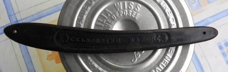

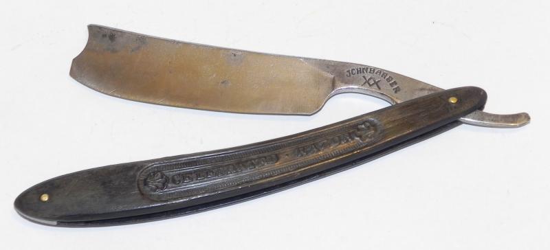

Acquis maladroitement sur la baie, un John Barber ( Sheffield 1810-1834)
Je me demande toujours si les chasses sont d'origine mais j'ai décidé de les garder. Smile

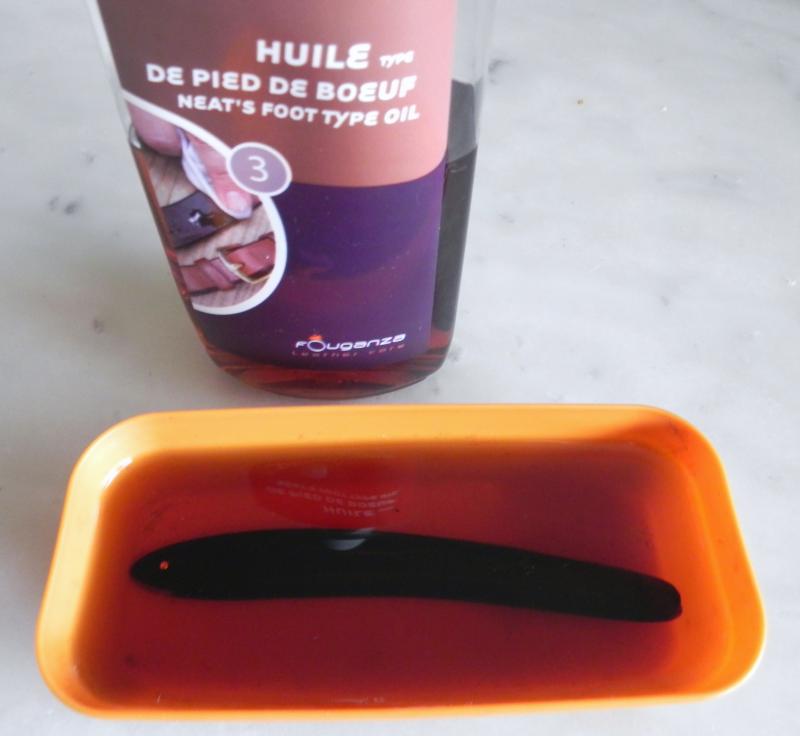

Dans un premier temps, j'ai retiré le pivot et laissé les chasses trempées dans un bain d'huile de "type" pied de boeuf au moins pendand 36 heures.

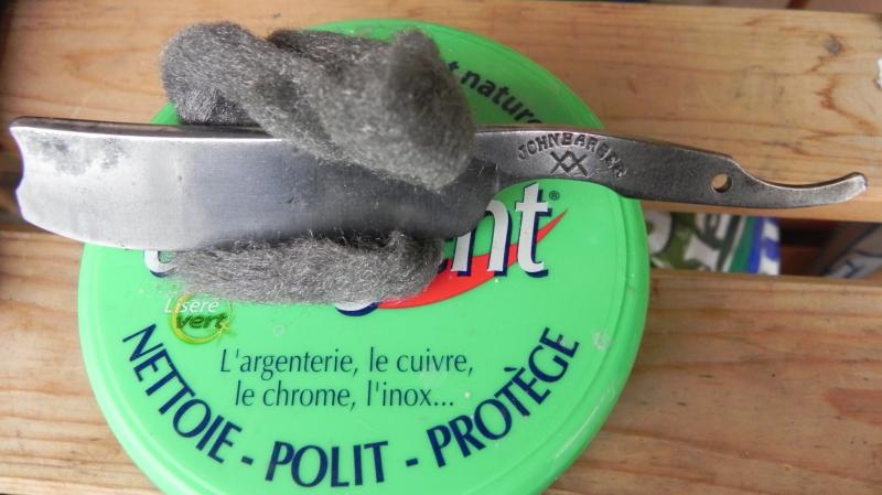

Ensuite, j'ai nettoyé la lame simplement avec une éponge et de la pierre d'argent puis je l'ai frotté avec de la paille de fer 000.
Voila voila.......J'ai attendu et attendu et ça y est....J'ai retiré les chasses. Sur certain endroit, il y avait comme de la peinture noire Neutral , je les ai frottés avec la paille et un peu de pate puma.
  :bravo:
Maintenant il reste plus qu'a le remonter Okay

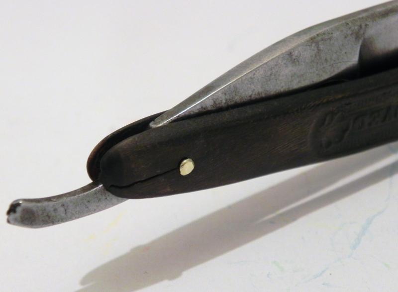

Je voulais ne pas mettre de rondelles et c'est chose faite mais voila sur le dernier coup de marteau, la chasse s'est fendue et je suis dégouté Evil or Very Mad
Sinon ça donne ça Mr. Green
Il reste à lui donner quelque coup de pierre pour qu'il reprenne enfin vie.
Par contre, que me conseillez vous en matière de scotch et combien de couche?
Merci

PostPosted: Wed 11 Apr - 22:35 (2012)    Post subject: Restau d'un vieux John Reply with quote
tu aurais du passer la paille de fer avant et après la pierre d'argent je pense, esseile d'en repasser un coup avec l'éponge après la paille sa devrai le polir un peu plus Okay
sinon belle restauration

très beau l'animal...
dommage cette fente... c'est la gourmandise.... toujours un coup de trop...

la paille 000,tu l'a passé a sec ou avec de l'huile?
PostPosted: Thu 12 Apr - 14:12 (2012)    Post subject: Restau d'un vieux John Reply with quote
Sans rondelle la casse était assurée, quel dommage de si belles chasses, pourquoi les enlever ? la paille c'est avant l'argile (je m'en sers plus car je trouve que ça raye beaucoup)

Superbe lame ^^ dommage pour la chasse  :cry:
PostPosted: Thu 12 Apr - 15:56 (2012)    Post subject: Restau d'un vieux John Reply with quote
salut Elliot !
Beau rasoir ! Je ne savais pas que Barber avait des rasoirs formes modernes comme le tiens ! dommage la châsse mais bon, tu peux encore démonter, coller et le refaire, sinon ça va s'agrandir.. avec ou sans rondelle, j'ai jamais vu de différence, faut pas bourriner c'est tout.
Pour l'affutage, scotch d'électricien, 2 couches. et tu regardes bien ton scotch toutes les 2 ou 3 minutes, dès que la 2 èmè couches s'usent trop tu changes.
Et tu remets 2 couches bien neuves quand tu attaques sur le coticule.
PostPosted: Thu 12 Apr - 16:40 (2012)    Post subject: Restau d'un vieux John Reply with quote

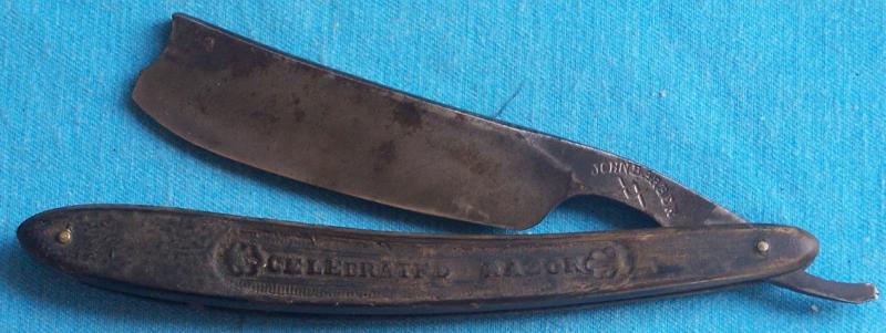

je pense que ce barber est quasi neuf, ceux que l'on vois on souvent la pointe espagnole en fait ce serait les même mais usés : si tu enlève 5mm de lame tu te retrouve avec une pointe espagnole.
PostPosted: Thu 12 Apr - 17:12 (2012)    Post subject: Restau d'un vieux John Reply with quote
Je vois ce que tu veux dire Charlie, ce barber est shourderless, c'est bien ça que je n'ai jamais vu sur un J.Barber ou la soie est pratiquement toujours la même que sur ce modèle :
Pour toi cette châsse "celebrated Razor" est d'origine ? Je vois pas cette châsse sur une lame des années 1930-34. A moins qu'il y ait des J.Barber poinçonnés après 1934 ?

sabreur fou wrote:
beau boulot  Okay
J'ai passé la paille à sec et plus elle a servi mieux c'est.... Mr. Green
Donc je vais acheter du scotch d'électricien.....Merci Ali
Oui surement qu'il est pratiquement neuf et même qu'il a pas dû voir beaucoup de poil dans sa vie. il n'y a aucune usure sur le dos.
Et pour finir, la chasse ne doit pas être d'origine car on voit quelque coup de lime autour du pivot
