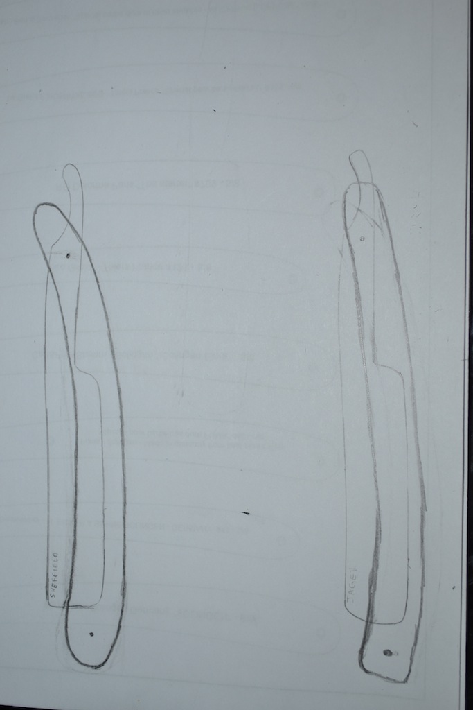

salut les copains  Very Happy
je me lance (pas trop fort hein)dans la fabrication de chasses.pour l'instant,j'en suis au dessin.
qu'en pensez vous????

PostPosted: Mon 16 Apr - 20:16 (2012)    Post subject: première esquisse de chasses Reply with quote
Simple et efficace. Okay
Ca pourrait être l'idée d'un post pour avoir des idées (+/- les côtes), formes qui sortent de l'ordinaire, etc.

vous pensez que je peut attaqué avec ces croquis?????
et oui je sais,je ne sais pas dessiné,donc,je vais faire bossé ma femme  Mr. Green

Ohhhhhhhhh les beaux dessins  Mr. Green   Mr. Green   Mr. Green   , bon à par ça , fait attention a ton pivot sur ton dessin il n'est pas dans l' axe de ta chasse , et pour donner mon avis sur les deux dessins j'affinerais les chasses en arrivant vers le pivot , ça allégerais la forme , ceci etant bien entendu mon gout personnel , t'es sur la bonne voie t' arrete pas à deux dessins pour avoir ton coup de cœur , perso j'en dessine des dizaines pour en valider un , bon courage Okay Okay Okay

tout pareil que comme nanou....
vas -y Nénesse fonce....
une fois ta chasse dessinée, tu peux retoucher au découpage du carton, une fois dessinée sur la plaquette, tu peux modifier à la découpe du boué...
une fois le bois découpé, tu peux modifier au ponçage... tu vois, si ça ne te plait pas, tu as moultes occasions d'affiner...
ne te laisse pas envahir par le doute... il faut essayer, essayer encore... la pratique, y a que ça de vrai..

comme nanou également Okay le cintre de la chasse de gauche est un peu trop serrer vers le pivot, sa fait un case enfin chacun ses gouts
sinon bon courage camarade

quand je dessine une chasse (ce qui n'est pas courant) j’essaie d'avoir un débord de la lame régulier par rapport à la chasse, je trouve ça plus harmonieux...
ce n'est pas une obligation bien sur....

Pourtant les lames sont bien dessinées  essaye d'avoir des lignes de châsse aussi nettes que tes lignes de lame, sans bosses ou de traits de traviolles, sinon tu vas galérer pour la mise en forme.
que veut tu dire??je comprend pas

un débord de la lame régulier??????

j'ai passé plus d'une heure ce matin a griffonné avec Madame sabreuse.elle est plus doué que moi  Sad
je vous met les dessin ce soir.
Ali,c'est pas beau de ce moqué  Sad
c'est pas évident de faire les trait fin et bien net,mais je persiste Ali

sur la chasse de gauche à partire du pivot la courbe change par raport au reste, sa fait un cassure dans ta courbe
je sais pas si sa va t'aider Mort de Rire

oui Denis,je viens de le voire  Sad
allez,je recommence  Very Happy
