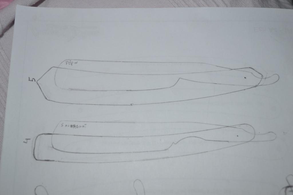

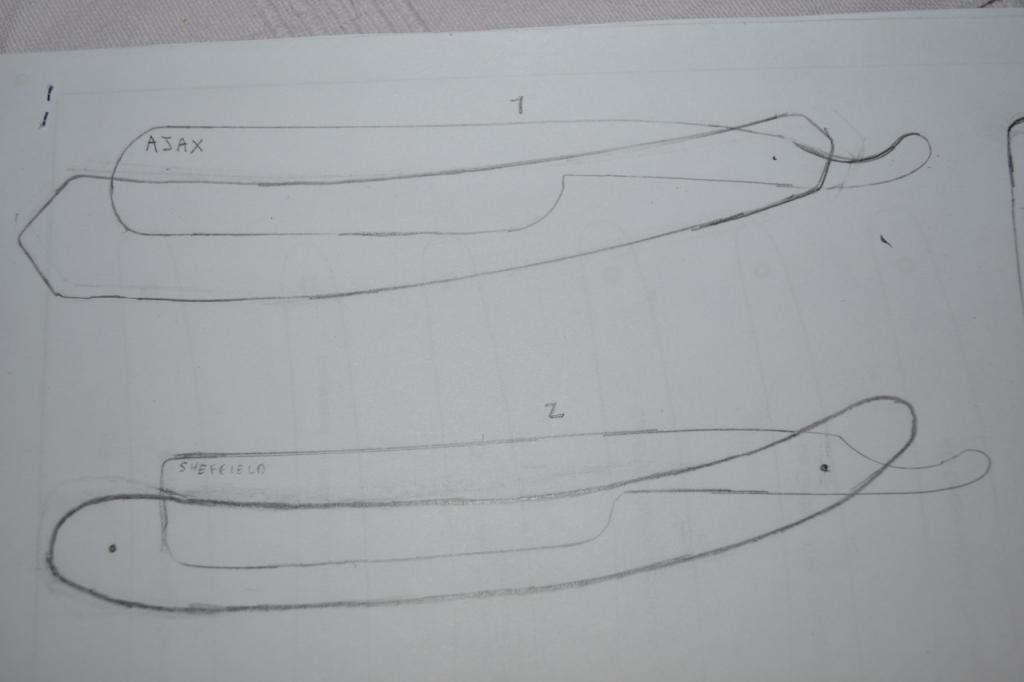

le dessin 1,je l'ai fait a l'aide d'une chasse.
le 2,il a pas bougé pour l'instant.
le 3,pas mis,il est caca beurk,je doit le refaire.
le 4,sa a l'aire presque bien.
le 5,c'est maman sabreuse qui l'à fait avec comme modèle le dessin 1
qu'en pensent les pros?

le 1 est pas mal

j'aime bien la 4 et la 5 Okay

Le 2 est celui qui me plaît le moins, je trouve qu'il "remonte" trop au niveau du pivot, je ne sais pas comment être plus explicite.Les 3 autres sont plus à mon goût ( surtout les 4 et 5, comme Denis )  Okay

La 4 et la 5, c'est très bien Sabreur, la 5 un peu plus fine car c'est mastoque quand même ! a moins que tu aimes !
Au boulot !!!
Tu vas prendre quoi comme matière ?
PostPosted: Wed 18 Apr - 16:21 (2012)    Post subject: première esquisse de chasses Reply with quote
Le 5 a ma preference dans l'esprit de la forme , mais comme Ali je le trouve mastoque dans ces proportions , retire 5/7mm sur la parti sous le fil du cc de manière à te garder une marge de 4/5mm pour protéger le fil et à mon avis en gardant la forme tu vas obtenir quelque chose de plus léger et élégant à l’œil .

oui crazy,le 2 est a reprendre.il fait trop banane.
je vais affiné le 5,vous avez raison.un peu trop gros.le 1 aussi non?
