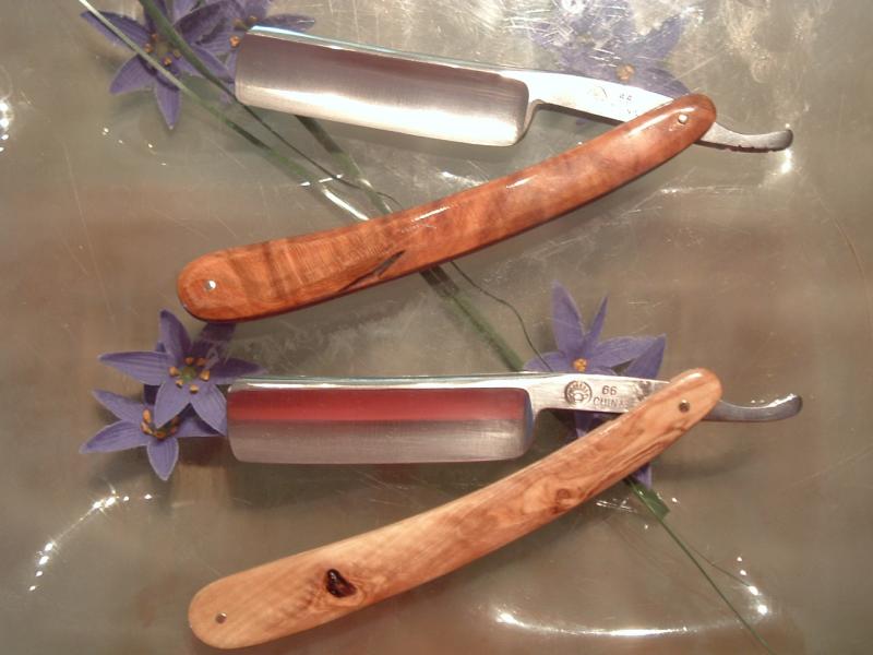

2 GD rechassés en olivier (d'après mon fournisseur^^).
le plus épais est doublé en cèdre rouge.

très beau.petite préférence pour le plus foncé.
Okay Okay

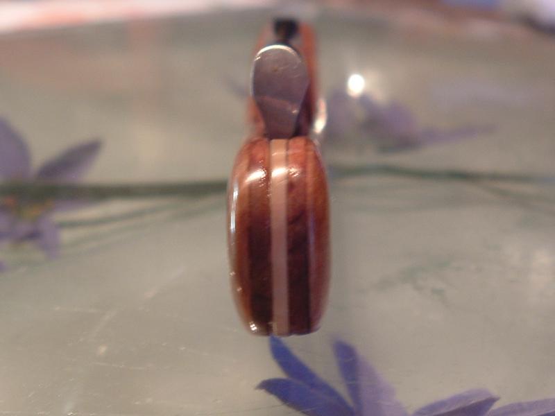

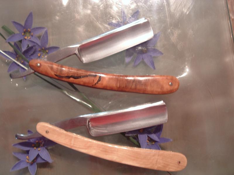

2 styles différents. passé à la cyano tous les 2. il y a un guillochage sur le crochet du plus foncé, mais plus de pile dans l'APN ^^

Moi je préfère le plus clair. Okay
Pas fan de ce côté brillant (cyano) sur les chasses en bois. Mais c'est purement perso.

juste une question: t'as pas une touche "macro" sur ton apn ??
j'ai du mal à apprécier...
pas super fan du côté brillant... satiné ça va , et ça dépend des essences...

Beau  travail , mais tu aurais du forcer sur les couches de cyano pour avoir une finition nickel , a priori sur tes photos tu as encore quelque " cratères"  .
La finition cyano ne souffre pas d'approximation , multiplie les couche et tu obtiendras la finition polie glacé et la profondeur de teinte qui fait la qualité de cette finition .
Perso un minimum de 15/20 couches de cyano ponçage jusqu'au 1000, et passage par deux pâtes pour avoir le brillant miroir .
C'est un bon début et de très belles essences

oui, je suis trop juste en couche de cyano.

oui, j'ai une touche macro, mais je suis piètre photographe  Embarassed
