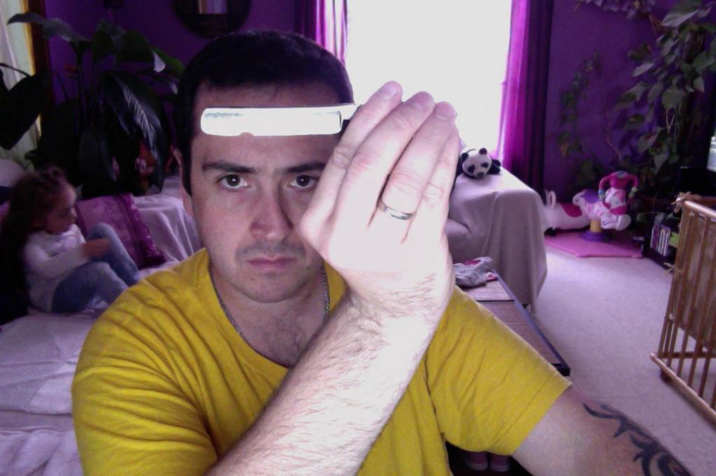

salut les cocos  Very Happy
comme j'ai du temps a perdre ce moment.........
je voudrais raccourcir une lame qui a fait les frais de ma première expérience du dremel....et pan  Mad
comment je doit procédé?
désolé pour la photo,trop la flemme de sortir le reflex  :pink1:

Oh la vache ça va faire un sacré racourci Shocked

et oui james,je vais devoir en levé un sacré bout.

Ben en la coupant ..............................!!!! Mr. Green Mr. Green Mr. Green Mr. Green
Serieusement , j'utilise un disque "diamant " sur ma dremel qui n'en est pas une , avec beaucoup d'eau et en y allant doucement pour ne pas échauffer excessivement .  Okay

p'tit comique
où acheté un disque diamant pour dremel qui n'en est pas?
tu fait coulé l'eau en continue?
et,comment tu fait pour que la coupure soit bien net,sans bord vilain?

Fais gaffe, y'a un petit panda qui essaie de te mordre le doigt.
PostPosted: Fri 27 Apr - 15:10 (2012)    Post subject: raccourcir une lame. Reply with quote
Envoie-le à Nanou.
(le rasoir, pas le panda).

Pour le disque , acheter dans une malette de pieces à lidl , y a deux ans , des similaires chez bricodepot ou  rayon bricolage auchan .
Pour l'eau soit avec une gamelle et en plongeant regulièrement la lame , ou autre solution que j'ai vu avec un gros pinceau gorge d'eau posé sur la lame pendant la decoupe , attention quand même au degats sur les murs .
Pour la decoupe , ne pas trembler et bien verrouiller son geste et faire un tracé si possible  , autrement je vois pas .
pas tout compris l'histoire du panda.
les murs?????cela pourri beaucoup??
après la découpe,tu lime les bord?

Pour la finition , les bavures partes au fures et à mesures du passage de tes papiers pour faire ton poli  , sinon un leger coup de papier je dirais 600 à 45° sur ta lame feras partir les bavures .

merci nanou  Okay
bein allé,mission disque diamanté

sabreur fou wrote:
Regarde sur ta photo.

j'avais pas fait gaffe  Mr. Green
