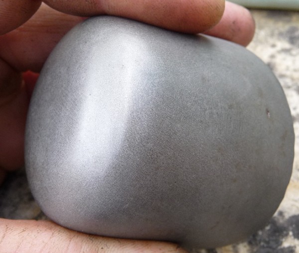

Je reviens sur ce sujet ! c'est pas du Wootz les rasoirs montrés. En fait il y a une différence entre acier au creuset et wootz, ça n'a rien a voir, le Wootz est une étape qui rend le lingot d'acier au creuset en véritable Wootz avec sa caractéristique sur les dessins de surface des lames, et pas besoin spécialement de révélation pour voir le dessin.. on peut mettre une loupe de bas-fourneau ou la recette 1kg de fer, 15gr de carbone sous forme de bambou ou coquille de noix dans un creuset en graphite, on obtiendra un lingot d'acier avec environ 1,8% de C, mais pas du Wootz.. pour le rendre Wootz, c'est un processus.. je cite Fabian Damanet :
"tu dois une fois le lingot refroidit et solidifié lui faire une chauffe de diffusion à ± 1130°c pendant une période allant de 1h à disons 8 heures.
cette diffusion rééquilibre la structure interne . cette diffusion sert également à oxyder la surface du lingot et donc la décarburer ce qui permet d'avoir une couche "tendre" autour du lingot qui amortira les chocs du forgeage et t'évitera de détruire celui ci.
ce sont les cycles de forge qui vont transformer ton lingot en wootz.
ceux ci seront menés entre 700 et 950°c si tu dépasses les 1050°c tu vas de nouveau diffuser et donc détruire le travail effectué tout du moins en partie.
les différentes chauffes menées lors du forgeage ont pour rôle de réer une rupture du maillage ( ça les rends plus fins) des cristaux de cémentite ainsi qu'un réalignement de la structure cristalline( d'ou la création du dessin)"

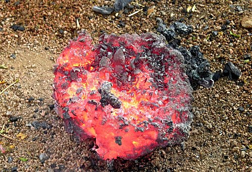

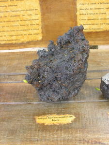

Tama ou acier de bas fourneau : c'est une loupe d'acier faite dans un four a partir de minerai de fer et de charbon de bois, on fait un four vertical avec des tuyères (tuyaux pour apporter la soufflerie dans le four) une couche de minerai une couche de charbon etc etc.. les proportions sont bien calculées.. au bout d'un moment, c'est assez long, on casse le four, récupère la loupe d'acier, il faut la nettoyer par martelage, l'aplanir, la découper ( le taux de carbone n'est pas partout le même dans la loupe) on écarte le moins carburé, on peut faire le teste de l'étincelle pour voir (avec une meuleuse) et on pli en soudant, repli etc beaucoup de fois, Les Japonais le font plus de 10000 fois et a la fin on a un acier parfaitement homogène.. c'est du feuilletage comme le damas en gros..
Le Wootz, c'est de l'acier fondu au creuset.. soit fait a partir de morceau de loupe peu carburé de bas fourneau, on rajoute du carbone, (pas trop sinon on fait de la fonte) ou alors du fer pur mélangé a du carbone sous forme d'herbe, plante, charbon pilé etc... faut bien calculer le taux de carbone voulu dans le lingot final, souvent entre 1,5 et 1,8% de C) on met tout ça dans un creuset (aujourd'hui en graphite) et dans le four.. une fois fondu , on a un lingot qu'il faut travailler, forger, homogénéiser.. pareil pliage, soudure comme quand on fait du "Damas"..

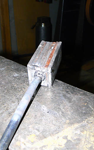

et le Damas, c'est compliqué, celui qu'on connait aujourd'hui est le Damas de soudure, c'est récent dans l'histoire.. plusieurs plats d'aciers différents qu'on soude ensemble (une trousse) et on étire, pli, soude, plein de fois.. Après pour connaitre plus le Damas faut aller lire des spécialistes en histoire, archéologie etc, car toutes les lames dans le passé étaient damassées, Mérovingiens, les Perses.. il y avait pas d'autre moyen d'homogénéiser l'acier qu'il soit du wootz ou du bas fourneau sans le plier/feuilleté..

Merci pour tes recherches Charlie ! mais en fait, le lingot n'est pas encore du Wootz, le Wootz c'est une étape, le texte que j'ai cité de Fabien Damanet plus haut, sans ça, c'est juste de l'acier fondu, de l'acier au creuset. le wootz, c'est loin après le boulet.
