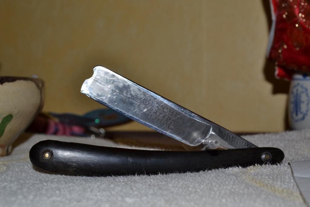

j'ai depuis Noel un W&B en 6/8 qui ne tiens pas l'affilage.mais alors pas du tout.
j'ai l'impression qu'il a était trop réduit et mal.
es ce que je dois le passé a la pierre avec des épaisseurs de chatterton?
en pierres,j'ai de 1000 a 12000.

PostPosted: Sat 5 May - 20:31 (2012)    Post subject: un wade & butcher récalcitrant Reply with quote
T'as pas une photo ?

PostPosted: Sat 5 May - 20:47 (2012)    Post subject: un wade & butcher récalcitrant Reply with quote
on dirai qu'il a un coup au nez
PostPosted: Sat 5 May - 21:04 (2012)    Post subject: un wade & butcher récalcitrant Reply with quote
Ca serait le mien, je le ferais passer par la pierre avec du scotch d'électricien.
Après, je ne suis pas un expert. Je commencerais par la plus "fine" pour voir si ça fonctionne et puis si ça ne fonctionne pas, je passerais à une plus "grosse".

PostPosted: Sat 5 May - 21:17 (2012)    Post subject: un wade & butcher récalcitrant Reply with quote
Salut Sabreur !
Si il rase mais ne tiens pas la coupe, tu augmentes l'angle et tu fais juste avec le coticule Okay ton biseau est large là, tu mets 2 épaisseurs de scotch d'électricien en plastique.

salut Ali
oui il rase mais je galère a terminé mes 2 passes.
je n'est pas de coticule,j'attaque a la 6000 direct?

PostPosted: Sat 5 May - 21:41 (2012)    Post subject: un wade & butcher récalcitrant Reply with quote
Oui, pas besoin d'aller en dessous, une vingtaine de passes a la 3000 ou 4000 pour créer le second biseau qui va venir rapidement et t'enchaines la 6000 puis ta 12000.
Pour la galère sur les Wade, j'ai toujours trouvé qu'il était facile a affuter, et j'en avais conclu que si tout le monde ne jure que par les Wade, c'était aussi parce qu'ils étaient rapide a faire raser sur la pierre, comme les fila ou les Le Grelot un peu, après je suis peut être tombé sur des modèles faciles.
Mais oui, le tiens, c'est un wedge, donc c'est achement long a créer le biseau si il était mort Smile faut enlever beaucoup de matière, celle du biseau et celle du dos
PostPosted: Sat 5 May - 21:44 (2012)    Post subject: un wade & butcher récalcitrant Reply with quote
j'ai l'impression qu'il a était réduit et que trop de matière reste sur le file.
je vais faire comme tu as dis,merci Ali
PostPosted: Sat 5 May - 21:53 (2012)    Post subject: un wade & butcher récalcitrant Reply with quote
Je ne pense pas qu'il ait perdu en largeur, vu le placement du barber notch, l'arrondi du talon qui est bon et comment la gravure est centrée, si il a perdu 1 ou 2 mm depuis son origine, c'est le grand maximum (amha)
La largeur du fil (biseau) est normal pour une lame pleine, il peut même être plus large sur certaines vieilles lames.
