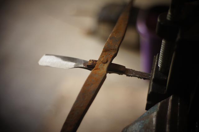

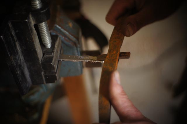

j'ouvre un petit sujet pour vous présenter le petit dernier , un kamisori avec un montage plus ou moins tradi ....
le tranchant est en C130 , trempé a l'eau , le manche est en vieux fer ( un coin qui servait a caler les pierres de la cathédrale de Nevers ...) .
lame d'environ 50mm , je n'ai pas mesuré l'epaisseur , mais environ 5 petit mm je pense ...
le manche est plus ou moins façonné "bambou" , degrossis au marteau , fini a la lime et paipier de verre .
il va passer a l'acide pour bien creuser les veines du vieux fer .
le dos est creux lui aussi ....d'habitude je le laisse plat , c'est plus "pratique" pour les manip' , mais la .... je me suis senti de sortir le sen ( outils japonais en acier trempé tres sec , qui fonctionne plus ou moins comme un rabot ....je ferais une photo ....)
du coup , le dos du manche est "creux" , c'est pas un vide sidérale , mais c'est creux quand meme .... c'est le bambou qui m'a inspirer ce truc ....

l'idée est très original Okay
tu à des photo de l'autre face ?
pourquoi à tu choisie de faire l'aspect bambou que d'un coté ?
en tout cas j'aime bien l'idée

pourquoi que sur un coté ?
j'aime beaucoup l'idée de "face" au japon , ce qui est devant n'est pas derrière etc etc ...  Very Happy
et j'aime bien penser que c'est qu'un morceau de branche de bambou fendu , que ce n'est pas complet ... donc une face vue bambou , et l'autre face , creuse , comme la face intérieur de la branche ....

pour le coté technique du truc , la mise de C130 est juste en bout du fer  , l'emouture est tradi , 3/3 coté ura et 2/3 de l'autre ....
affilage a venir Very Happy

j'avais pas vu sur l'autre post que le coté omote était comme un bambou fendu ! l'idée est carrément en symbiose avec la philo du Kamisori ! c'est chiadé !
ce Custom m'enchante grave ! Amazing ! Very Happy

@ben : le sen il est grosso modo a 90° ... un poils moins ....
