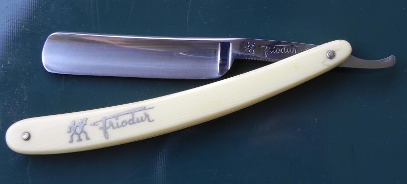

PostPosted: Thu 24 May - 21:26 (2012)    Post subject: Rasoirs "Carbone" VS Inox Reply with quote
Comme dit Le Djar, l'acier inox est aussi performant que l'acier au carbone.
Dans ma rotation :
Je l'ai pas eu neuf donc il est passé sur le coticule, puis pâte verte puis cuir. Il n'a jamais arraché la gueule . Il est aussi doux qu'un agneau.
Par rapport à l'entretien, l'inox c'est bien. Même si tu oublie de le sécher....ben c'est pas grave.
Par contre, j'ai l'impression qu'il garde le fil plus longtemps.
Je dis ça en comparaison des couteaux, dans ma cuisine j'ai des Zwilling J.A Henckels friodur et malheur à moi, je ne les entretien pas mais il coupe toujours du feu de dieux
