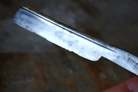

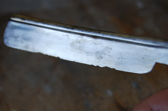

Sinon pour virer des dents vous faites comment ?
Planifier le tranchant perpendiculairement à la pierre (400 par exemple) histoire de virer le accrocs puis refaire le fil sur un bonne base ?
ou travailler avec un scotch parallèlement à la pierre et abraser au fur et à mesure ?
PostPosted: Wed 25 Jul - 11:29 (2012)    Post subject: Utilisation du Scotch a l'affutage Reply with quote
hello !
Pour ta première question, non, il y en a certain qui font la méthode de mettre le scotch qu'a partir de la coticule pour faire le double biseau, méthode unicot je crois.. perso j'aime pas (subjectif) quand je change l'angle, je garde le même du début à la fin.
Pour les dents, il y a plusieurs méthodes, mais comme moi j'aime pas user un dos, je te dirai tu traines ta lames avec un angle de 30 - 40° sur une feuille abrasive jusqu'a ce que les dents disparaissent, ou alors ta dernière remarque est bien aussi,  4 ou 5 épaisseurs de scotch, rasoir posé a plat sur une pierre 220 ou 400.. ça dépend de la taille des dents.. si c'est assez gros, le mieux est de trainer la lame sur le papier grit 240 ou 320..
Dox
Joined: 23 Aug 2011
Posts: 328
Localisation: sur l'horizon
PostPosted: Wed 25 Jul - 17:53 (2012)    Post subject: Utilisation du Scotch a l'affutage Reply with quote
Hello Ali, merci  Smile
suivi tes conseils : ça donne ça,
passé à la pierre 400 (marque Kai).
le fil fait un léger creux, à peine perceptible.
Je jubile Mr. Green .
