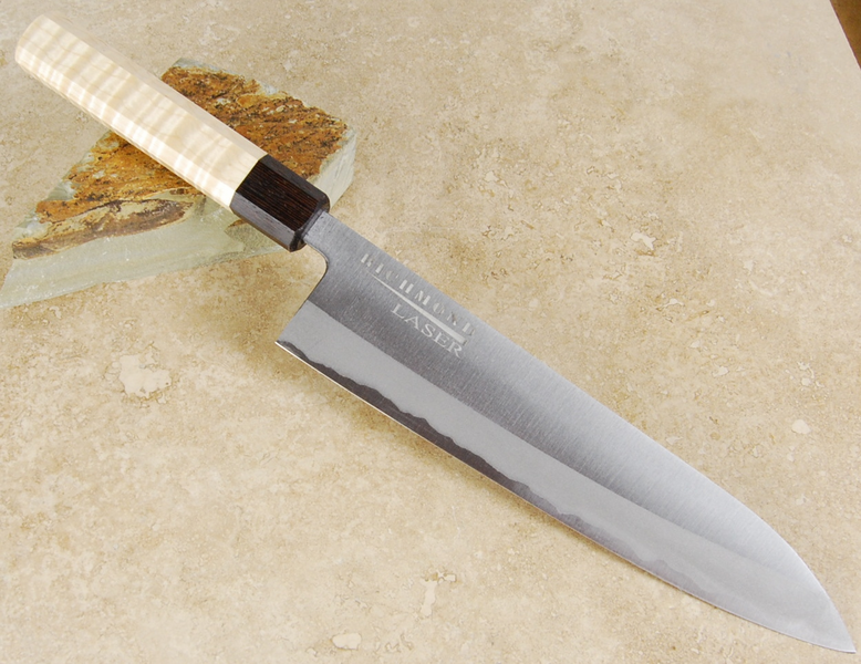

hypereutectoide sont les aciers carbones a + de 0,8% de Carbone, trempable entre 770 et 850°C max pour certain mais souvent ça tourne a +/- 800°C. Et l'inox trempable entre 1040 et 1100°C.
si tu trempes un acier carbone avec de l'inox, tu peux le faire, mais tu n'as qu'une solution, inox sur les flancs et carbone au centre, et tu trempes a température de l'acier qui va raser (acier carbone), et sur les flancs de l'inox (souvent de l'inox de base). Tu allies, coupe d'un acier carbone et avantage de l'Inox. comme ça :
